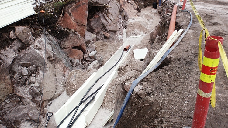

Routivalla pohjamaalla routarajan yläpuolelle asennettavat putket suojataan niiden päälle kauttaaltaan asennettavalla Finnfoam-eristeillä joiden paksuus vaihtelee 70-150mm välillä riippuen missä päin Suomea ollaan. Eristeiden tulee tällöin ulottua vähintään 2 metriä putkilinjan molemmille puolille.

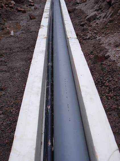

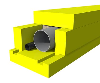

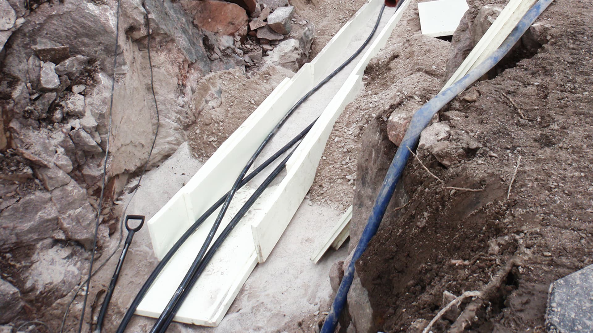

Routimattomalla pohjamaalla voidaan käyttää putkien kotelomallista eristämistä. Finnfoamin putkikotelot saapuvat työmaalle levyinä. Tämä helpottaa muiden seikkojen lisäksi kuljetusta. Levyistä on helppo kasata tarvittavat putkikotelot, sillä niitä ei tarvitse erikseen leikellä ja mm. uritustensa ansiosta kotelon seinämät pysyvät hyvin paikoillaan.
Putkikoteloon asennetaan sekä viemäri ja vesijohto. Näin toimittaessa syntyy lämmönvaihdin, jonka ansiosta putkien upotussyvyys voidaan jopa puolittaa. Kun kotelot on saatu paikoilleen, täytetään ne asennushiekalla – tämä tuo kotelon sisään samalla lisää varaavaa massaa.

Putkikotelot valmistetaan koosta riippuen eri vahvuisista Finnfoam-levyistä. Kaksi pienintä putkikoteloa (160x130 mm sekä 220x210 mm) valmistetaan käyttäen 70 mm vahvaa Finnfoamia.
Suurin putkikotelo, 1000x585 mm, valmistetaan 100 mm paksua levyä käyttäen. Poikkeuksen tekee 500x285mm kotelo, jonka valmistuksessa normaalisti käytettäisiin 50 mm vahvaa levyä, mutta tilauksesta sitä on myös mahdollista saada 70 mm paksuudella.
<p data-block-key="lnaz8">FF Putkikotelo 130 x 160</p>
Yhdestä levypaketista saadaa aikaan 5 metriä valmista putkikoteloa (160x130, 220x210 sekä 500x285 mm). Mikäli putkikotelo halutaan toteuttaa 1000x585 mm koossa, tulee viittä metriä varten tilata neljä pakettia levyä.
