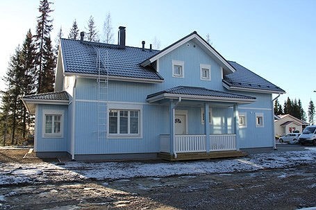

Hyvinkäälle valmistunut Multi Comfort -passiivitalo
Passiivitalo on kannattava ratkaisu taloudellisesti: rakennusvaiheessa tehty investointi maksaa itsensä takaisin energiansäästön kautta, ja myös itse talo elää pitkään.

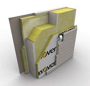

Esimerkki passiivitalon ulkoseinärakenteesta:
  • Ulkoverhous
  • 22 mm Koolaus 22 x 100 k600
  • 60 mm Tuulensuoja ja lämmöneriste, ISOVER RKL-60, saumat teipataan
  • 250 mm Lämmöneriste ISOVER KL-33 ja kantava runko k600. Höyrynsulku esim. ISOVER VARIO
  • 50 mm Lämmöneriste KL-33 ja koolaus k600
  • 13 mm Kipsilevy
  • Pintakäsittely huoneselityksen mukaan
Lämmönläpäisykerroin: U=0.10 W/m2K
Lisää passiivitalon rakenteita

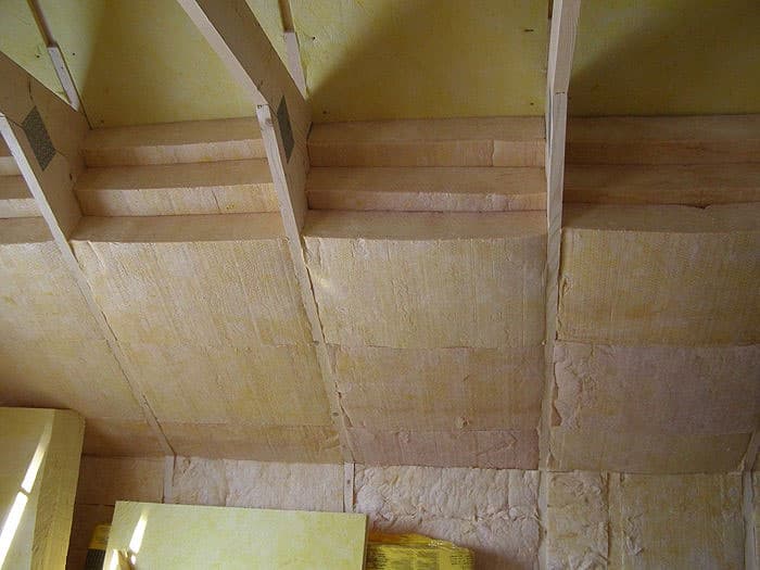

Passiivitalon yläpohjarakenne vaatii kunnollisen eristepaksuuden.

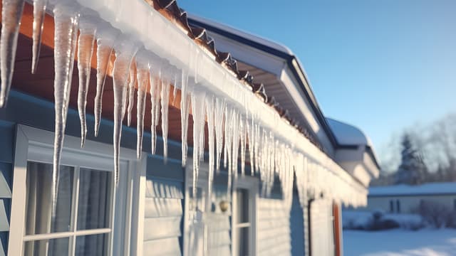

Jääpuikkoja omakotitalon räystäällä
Miksi jääpuikkoja ilmestyy roikkumaan räystäälle?
Nuo kauniit ja kimaltavat luontoäidin luomukset, jääpuikot, voivat kertoa terävällä kielellään yläpohjan eristeongelmasta. Jääpuikot voivat olla merkki esimerkiksi yläpohjan eristeiden riittämättömyydestä tai jostain rakennusfysikaalisesta ongelmasta. Olemattomat tuuletusraot eivät päästä kattoa tuulettumaan kunnolla, jolloin kosteus voi tiivistyä katon alapintaan. Yläpohjan vuosikymmenet palvelleet eristeet eivät enää ikänsä vuoksi vastaa nykynormeja, jolloin lämpö pääsee karkaamaan harakoille. Oikein suunniteltu rakenne pitää lämmön sisällä ja kosteuden poissa rakenteista.Antaa harakoiden hytistä katonharjalla.Mitä sinun siis tulisi tehdä korjataksesi ongelman?
