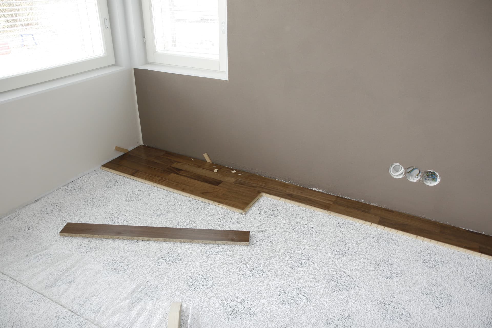

4. Poista urospontti
Tarvittaessa ensimmäisestä lautarivistä poistetaan urospontin huullos taltalla tai sahalla ja asennetaan tasainen sivu seinää vasten. Seinien ja lautojen väliin on jätettävä elämisvara (8–10 mm valmistajan ohjeen mukaan) kiilojen avulla. Suurissa tiloissa elämisvara on 1,5 mm lattian leveysmetriä kohden.

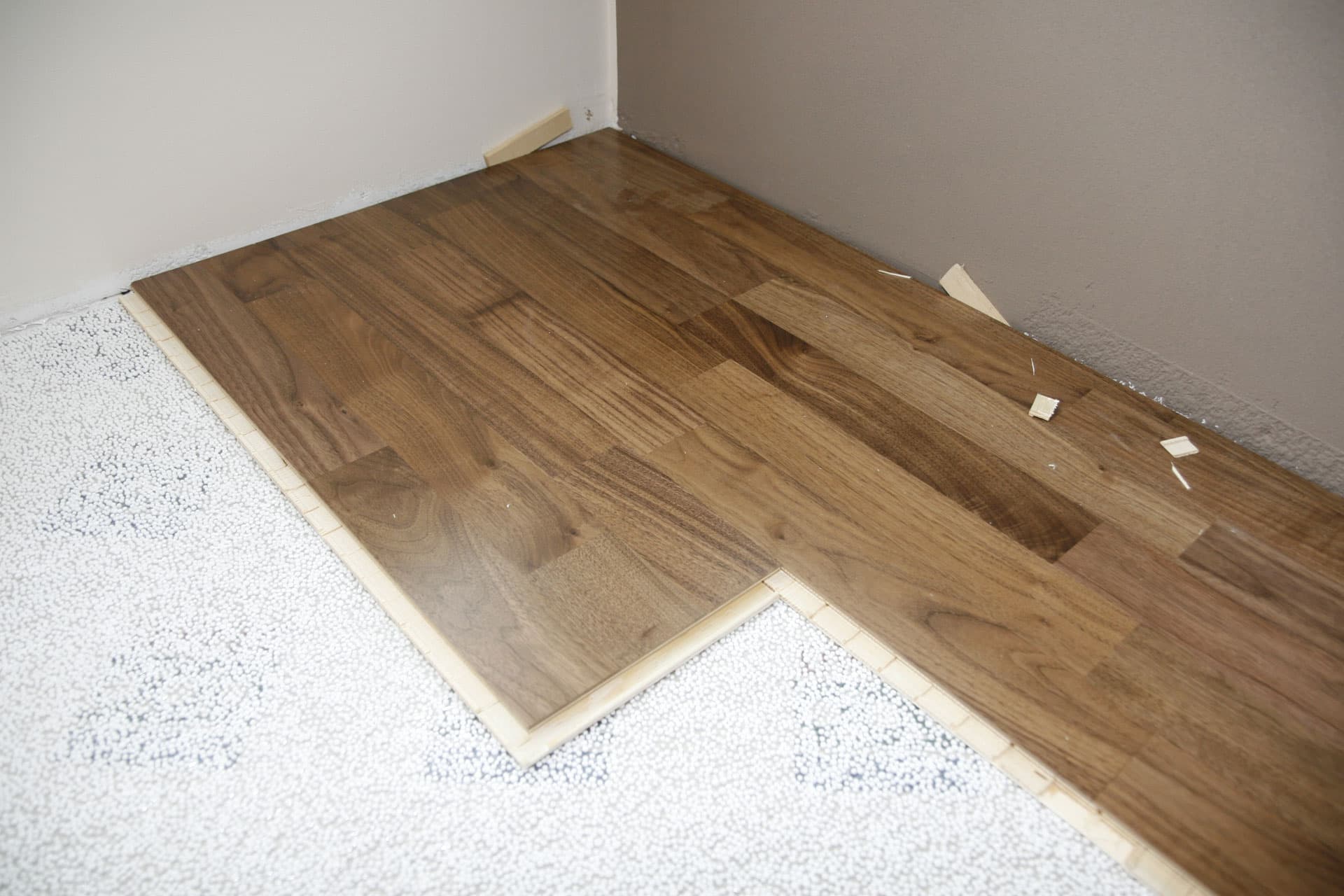

ensimmäisen parkettilautarivin asentaminen
5. Ensimmäinen rivi

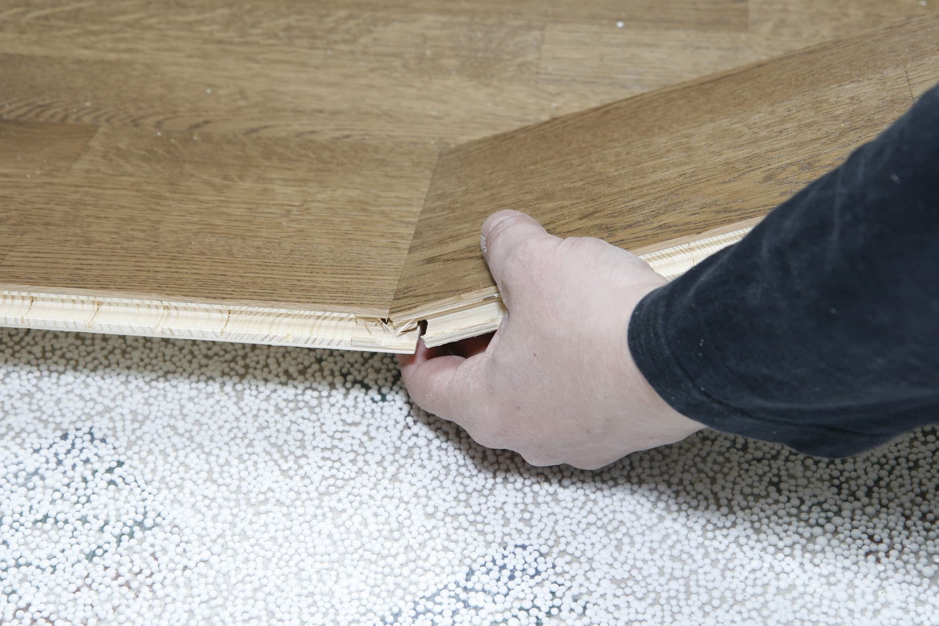

Ensimmäisen rivin seuraavat laudat kiinnitetään päädyistään lukkoponteilla. Jos valmistaja edellyttää liimakiinnitystä, käytetään reilusti liimaa ja ylipursunut liima pyyhitään välittömästi laudan asentamisen jälkeen.
parkettilaudan jatkaminen

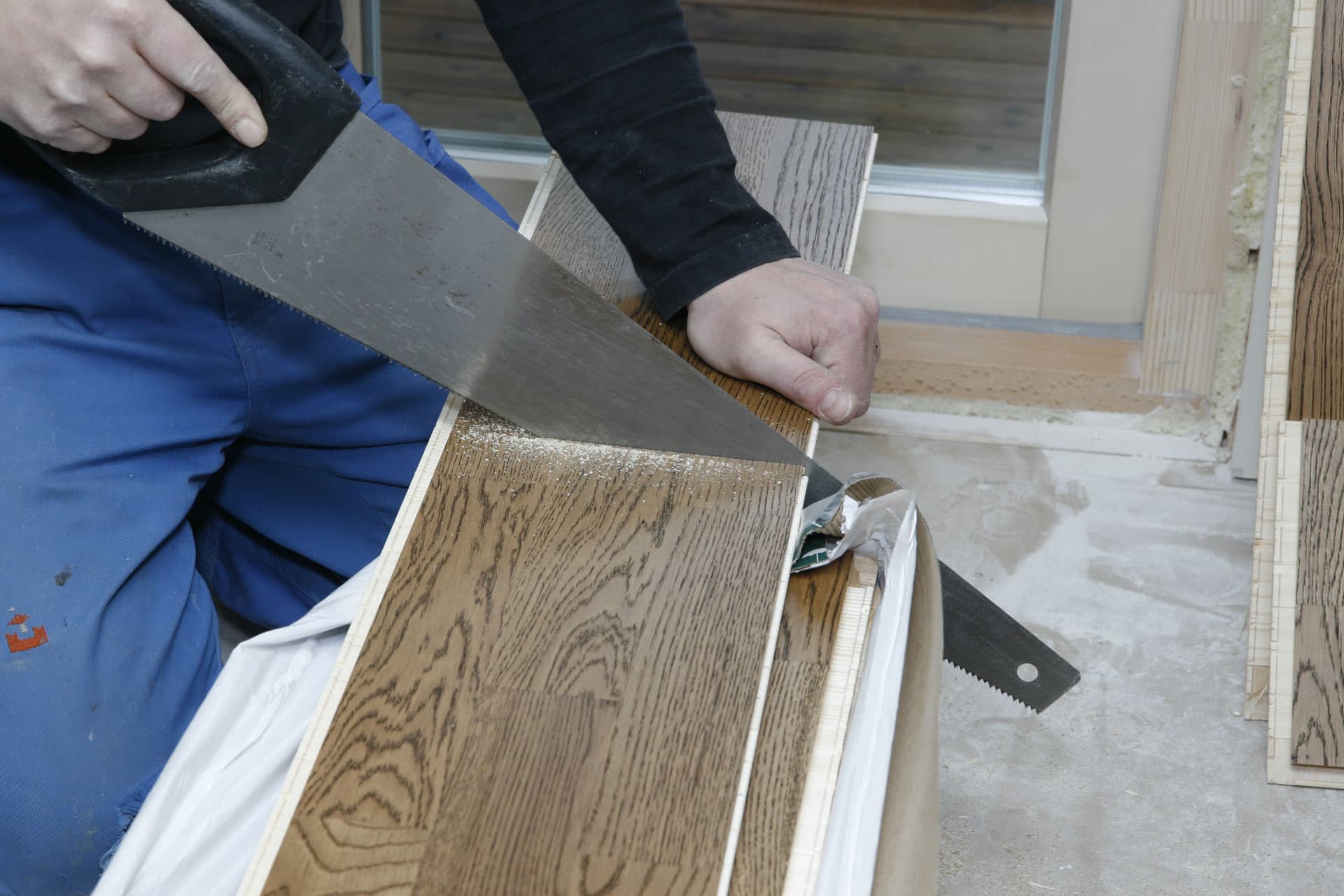

6. Rivin viimeinen lauta
Rivin viimeinen lauta joudutaan usein katkaisemaan. Jos lauta jää valmistajan ohjeen mukaista sallittua pituutta lyhyemmäksi, on myös edellistä lautaa lyhennettävä. Sahattaessa käytä hienohampaista sahaa, jotta laudan pintarakenne ei repeä.

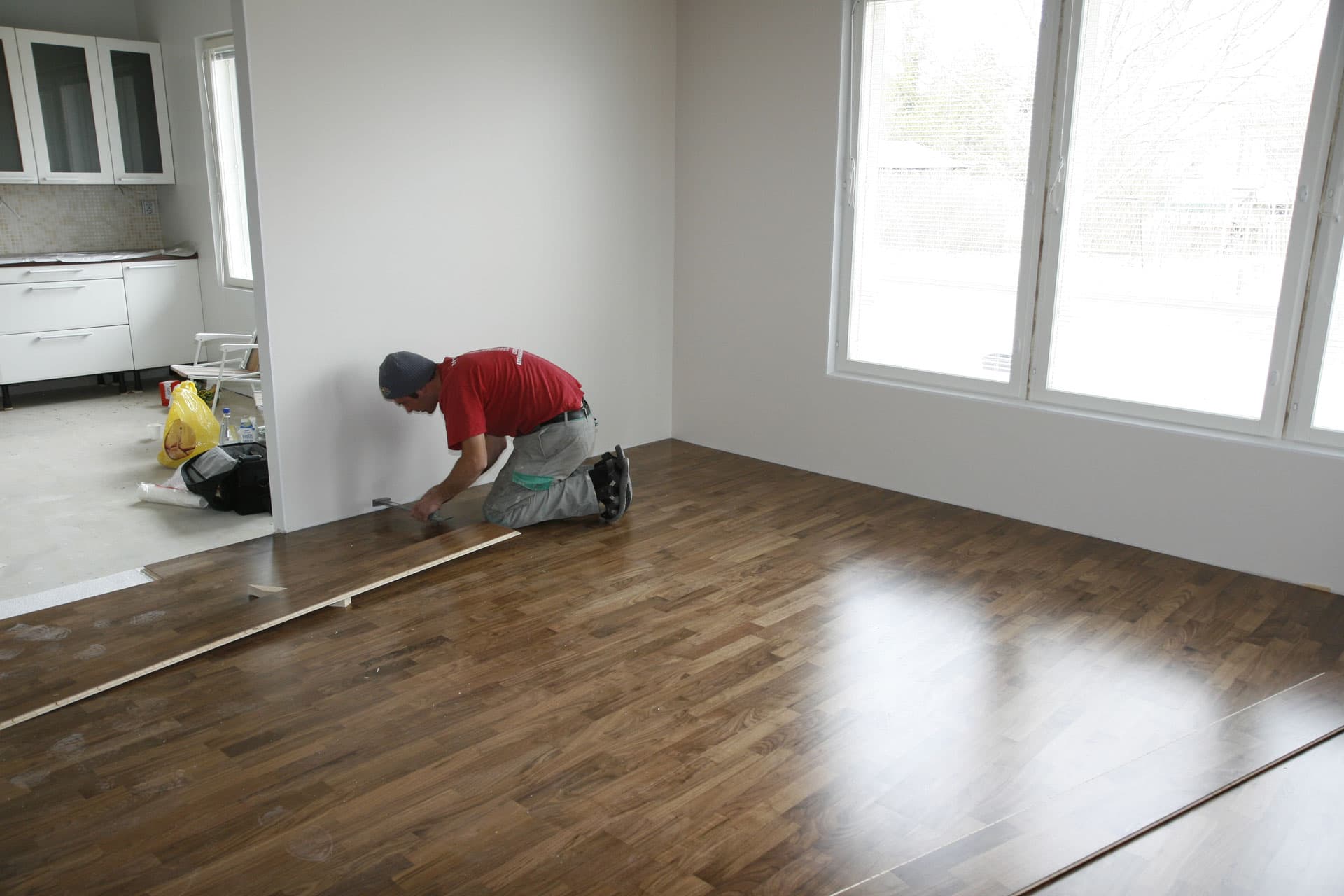

7. Toinen rivi
Toinen rivi aloitetaan edellisen rivin katkaisusta jääneellä palalla, jos se täyttää valmistajan ohjeen mukaisen minimipituuden (tavallisesti n. 30 cm). Yleensä lukkopontilliset laudat kiinnitetään päädyistään ensin koko rivi kerrallaan. Tämän jälkeen kiinnitetään rivi edelliseen lautariviin loivassa kulmassa kiiloja apuna käyttäen.

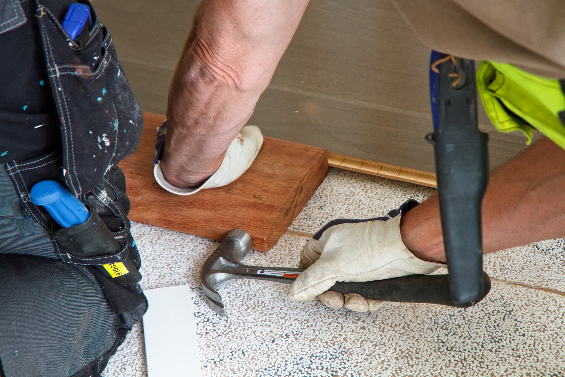

8. Poista kiilat
Seuraavaksi poistetaan kiilat ja naputellaan sauma tiiviiksi sivusta lyöntikapulaa ja vasaraa käyttäen. Lyöntikapulan on oltava riittävän pitkä ja tarpeeksi kovasta puusta tehty. On varottava, että laudan ponttirakenne ja pinta eivät vaurioidu.

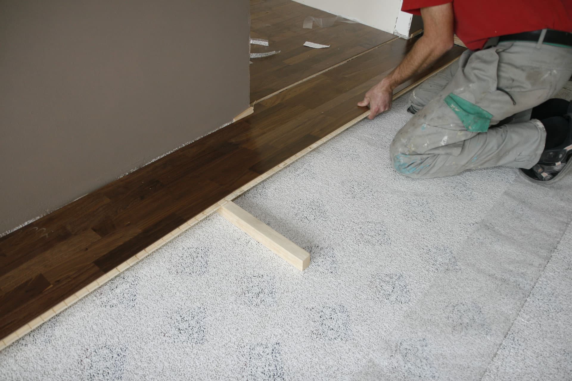

9. Seuraavat rivit
Seuraavat rivit asennetaan kuten edellä. Päätyjatkosten tulee porrastua pituusaumaan nähden viereisillä laudoilla (yleensä 300–500 mm valmistajan ohjeen mukaan).

  • Helpottaaksesi päätypontin lukkiutumista heiluta sitä hieman ylös-alas suunnassa lautaa kiinnitettäessä.
