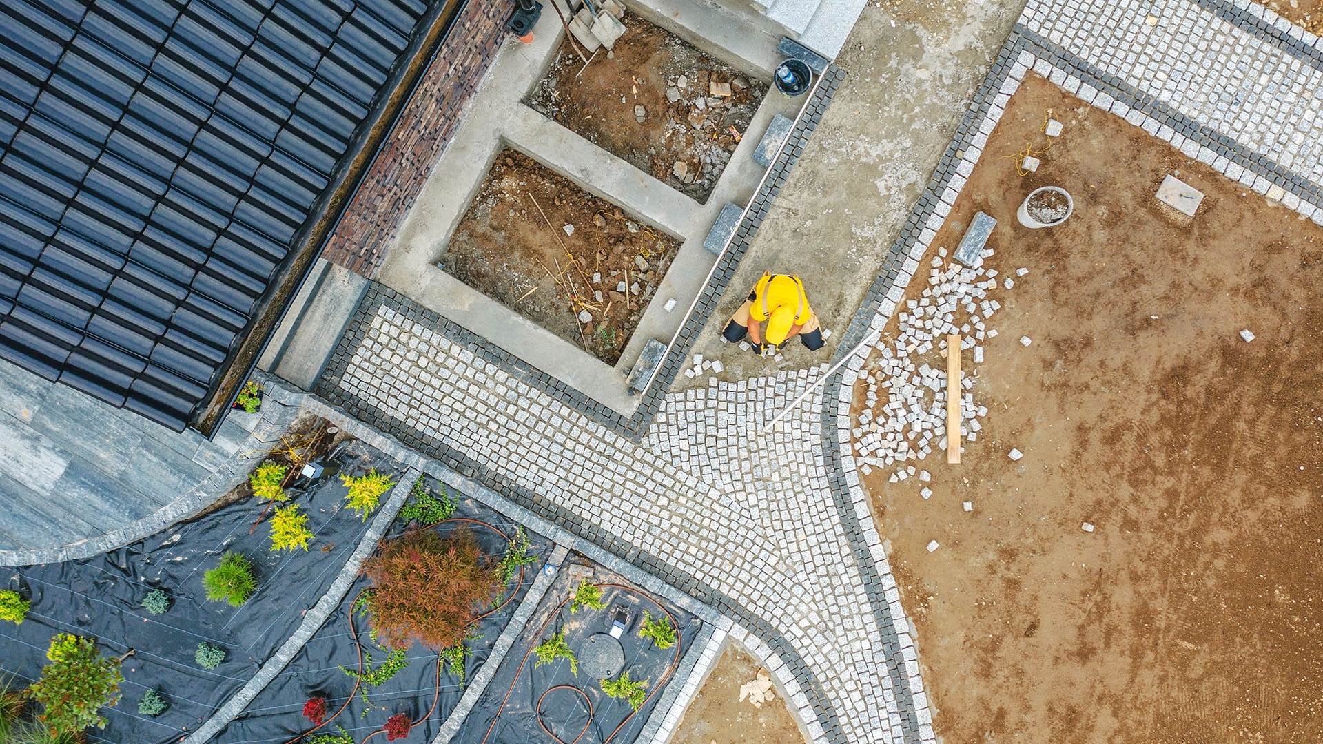

Hyvä aikataulusuunnittelu kannattaa:
Pihan rakentaminen voidaan vaiheistaa loogisesti:
  1. Maanrakennus ja salaojat
  2. Rakennepihat (esimerkiksi kulkuväylät, kiveykset)
  3. Istutukset ja nurmetus
  4. Viimeistely ja kalusteet
Huolellinen suunnittelu ja ajoitus voivat säästää jopa tuhansia euroja urakassa. Suunnitteluun kannattaa siis käyttää hieman aikaa.

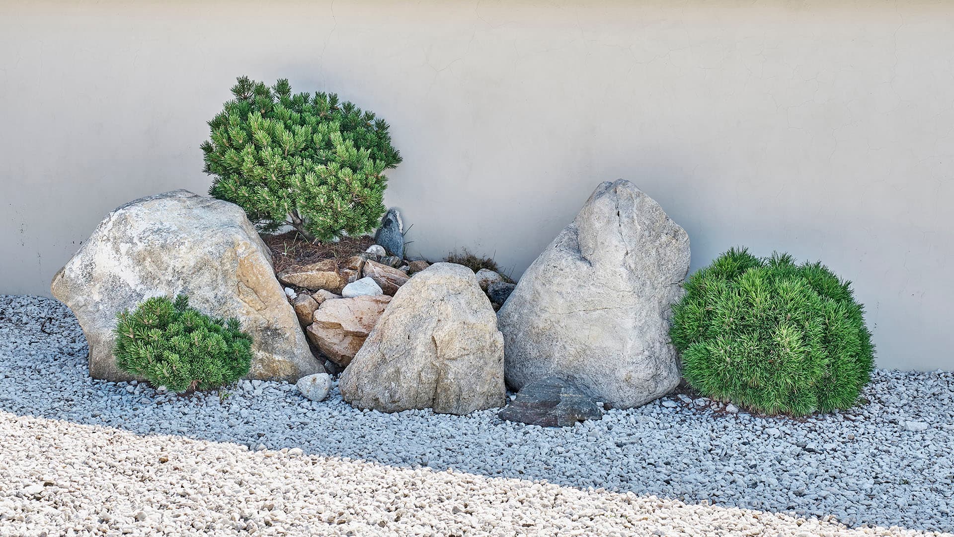

Seinänvierusmateriaaliksi suositellaan seinänvierussepeliä, someroa tai seulanpääkiveystä. Multaa tai muuta tiivistyvää materiaalia ei tulisi käyttää seinänvieruksissa. Seinänvierusmateriaalin tulee luonnollisesti peittää rakennuksen patolevyt.

<p data-block-key="xy4e0">Seinänvierusmateriaaliksi on suositeltavaa laittaa seinänvierussepeliä, someroa tai seulanpääkiveystä.</p>

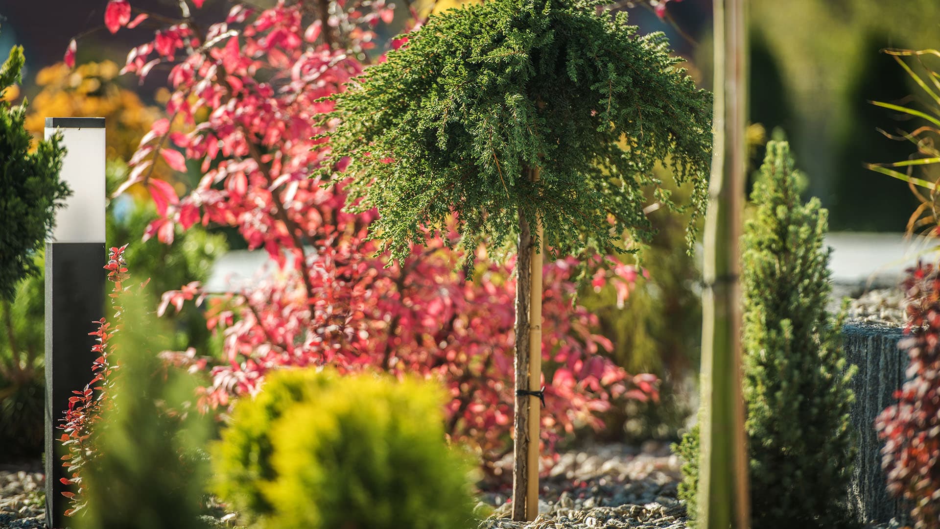

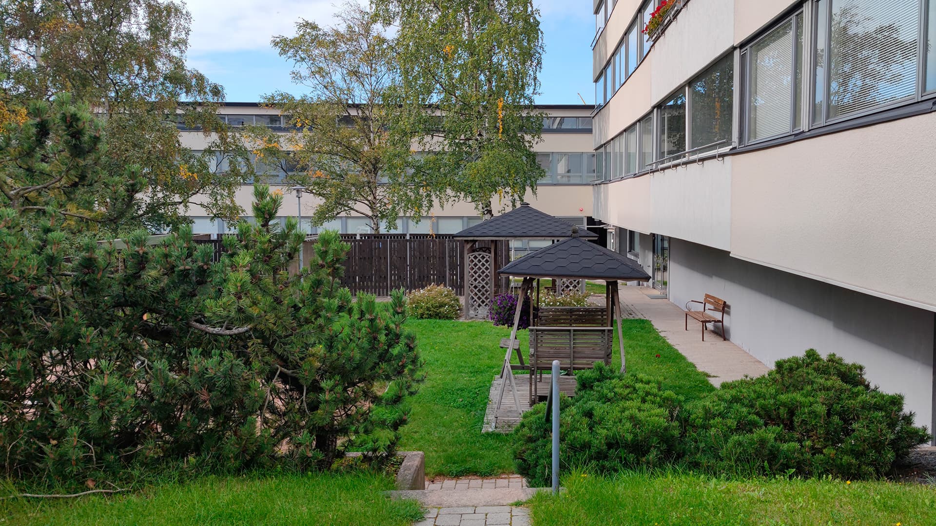

Kasvit, nuo pihan vaatteet
Tontilla olevaa kasvillisuutta, etenkin puita, kannattaa säästää mahdollisuuksien mukaan. Pihasuunnittelija tai viherrakentaja osaa sanoa, mitkä kasvit selviävät pihan rakennustöistä sellaisenaan tai suojattuna. Esimerkiksi koivut, vaahterat ja pihlajat kestävät erittäin huonosti juuristoalueen täyttöä eli maan pinnan korottamista.
Kasvit tuovat pihaan rytmiä, suojaa ja viihtyisyyttä. Ne sitovat näkymiä, vaimentavat melua ja luovat eri vuodenajoille oman ilmeensä. Jo muutama harkiten sijoitettu puu tai pensas voi tehdä pihasta suojaisan ja kodikkaan. Myös perennat, koristeheinät ja maanpeitekasvit viimeistelevät kokonaisuuden – ja vähentävät samalla rikkaruohojen määrää.
Vinkki: Valitse kasvilajeja, jotka sopivat tontin maaperään ja valo-olosuhteisiin – näin säästät aikaa ja rahaa hoitotyössä myöhemmin. Hyvä kasvivalinta on yhtä aikaa kaunis, kestävä ja vähähoitoinen.
Pihan istutukset ovat parhaimmillaan pihan kaunistus ympäri vuoden
