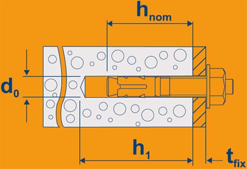

Puhdistaa porareikä huolellisesti harjalla ja imurilla/ilmapumpulla! Porata kerralla riittävän syvä porareikä, usein sopiva syvyys on asennussyvyys h + 10 mm Pahoin kuluneen poranterän käyttö on turvallisuusriski ja vaikeuttaa asennustyötä!
Kiinnikkeiden asennussyvyys
Perussääntö on, että mitä syvemmälle ankkurin asennat, sitä paremmin hyödynnät kiinnitysalustan puristusja vetolujuuden eli sitä vahvemman kiinnityksen saat. Noudata aina asennusohjeessa määritettyä kiinnitettävän kappaleen maksimipaksuutta t(fix) sekä asennussyvyyttä h(nom).
Kiinnikkeen asennussyvyyteen on kiinnitettävä erityistä huomiota, kun kiinnitysalusta on rappauksen, verhoilun tai eristekerroksen peittämä. Tällöin sopivaa kiinnikepituutta valittaessa on kiinnitettävän kappaleen maksimipaksuuteen t(fix) lisättävä kuormaa kantamattoman kerroksen, kuten rappauksen, paksuus.

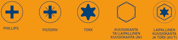

Kiinnikkeen kiristäminen on tekniikkalaji
Kiinnikkeet kiristetään tyypistä riippuen joko käsin tai koneellisella ruuvivääntimellä, momentti- tai kuusiokoloavaimella tai kiinnikekohtaisella asennustyökalulla. Oikean kiristysmomentin Tinst sekä asennustyökalujen käyttö helpottaa asennusta ja säästää turhalta työltä, yli- tai alikiristämiseltä, kierteiden rikkoutumiselta sekä mahdolliselta kiinnitysalustan murtumiselta. Muista, että kiristämistä helpottaa oikean kokoinen ja huolellisesti puhdistettu poranreikä!
Kiinnikkeiden yleisimmät vääntiöt:
