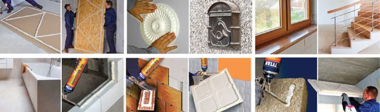

<p data-block-key="loa9p">Tytan 60 sec liimavaahdolla voidaan kiinnittää: kipsilevyt (vas. ylh.), koriste-elementit (ylh. kesk.), ikkunalaudat ja portaat (ylh. oik.), AAC-harkot, ammekorokkeet ja sisäseinät (alh. vas.), EPS/XPS-eristelevyt ja -laatat (alh. kesk.) sekä kattojen korjaukset ja eristykset (alh. oik.).</p>
Kipsilevyt ja puukuitulevyt: Puukuitulevyjen pinta hiotaan kevyesti tarvittessa. Uretaanivana levitetään kappaleen kehälle 5 cm:n päähän reunoilta sekä z-muotoisena vanana keskelle. Liiman pitää peittää 5 % levyn pinnasta.
<p data-block-key="vdhyt">Tytan 60 sec liimavaahdolla voidaan kiinnittää nopeasti ja siististi esimerkiksi levyjä, eristeitä, listoja ja muita kevyitä rakennuselementtejä ilman erillistä mekaanista kiinnitystä.</p>
Koriste-elementit: Uretaanivaahto levitetään pisteinä tai vanoina. Elementit kiinnitetään 60 sekunnin jälkeen. Kappale irrotetaan ja kiinnitetään uudelleen, jotta kuivuminen nopeutuisi.
Ikkunalaudat ja portaat: Asennuspinnan tai portaan pinnalle levitetään vähintään kaksi rinnakkaista vanaa 5 cm reunoilta.
AAC-harkot, ammekoroke ja sisäseinät: Uretaanivana levitetään 5 cm:n päähän reunoilta, AAC-harkkoon vana harkon keskelle. Pinnan tai ensimmäisen kerroksen on oltava tasainen.
EPS/XPS-eristelevyt ja -laatat: Uretaanivana levitetään 5 cm:n päähän reunoilta sekä tarvittaessa z-muotoisena keskelle levyä ja laattaa.
Kattojen korjaukset ja eristykset: Pinnat hiotaan liimauksen varmistamiseksi.
