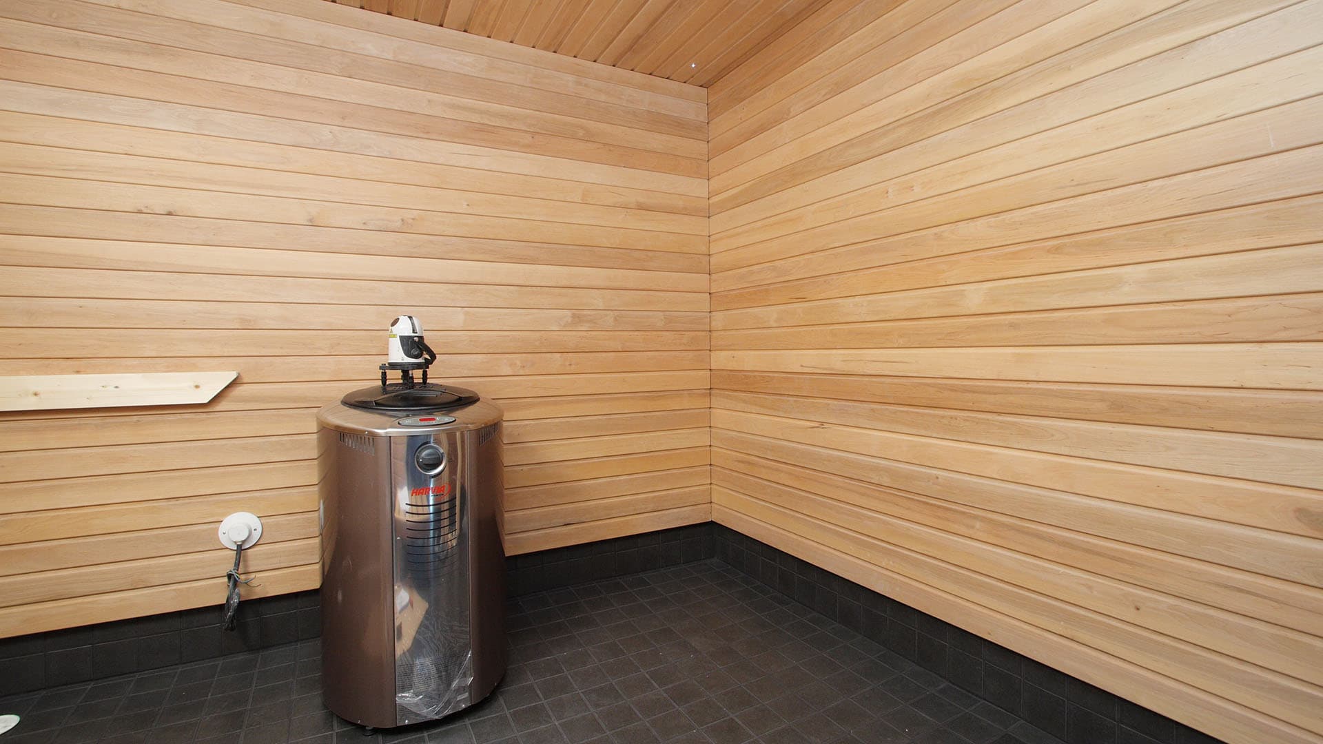

1920 ennen lauteiden asennusta sauna on eristetty ja paneloitu uudelleen Paneloinnin taakse asennettu lauteiden kiinnityspuut
Ennen lauteiden asennusta sauna on eristetty ja paneloitu uudelleen. Paneloinnin taakse on asennettu lauteiden kiinnityspuut oikealle korkeudelle.

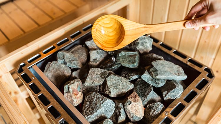

Lauteet sijoittuvat saunaan siten, että ylälaude on katosta mitattuna 110-115 cm:n etäisyydellä. Ylemmän sekä alemman laudetason väli on yleensä 42-45 cm.
Kiukaan kivitason sijainnilla lauteisiin nähden on yllättävän suurikin merkitys, sillä lämpötila laskee hurjasti kun mennään kiukaan kivitason alapuolelle. Lauteet tulisikin pyrkiä sijoittamaan niin, että alempi taso on kiukaan kivitason tasalla, jotta jalat eivät palele saunottaessa.
