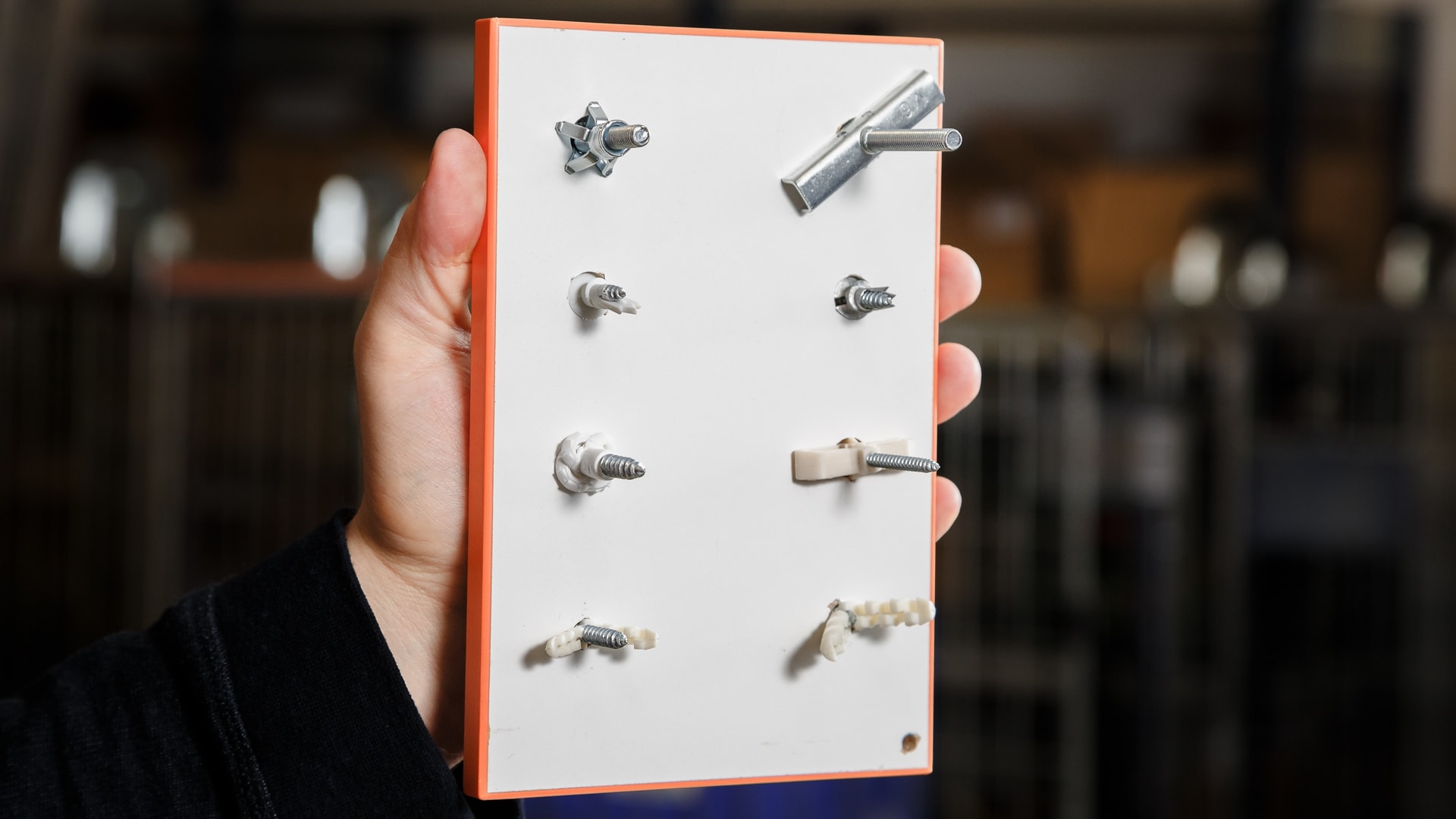

Kipsilevykiinnitykset kestävät yleensä vain sen verran kuin itse kipsilevy kestää. Levyn kestävyyteen vaikuttavat mm. kuljetuksen, varastoinnin ja käyttöpaikan kosteusolosuhteet. Myös eri valmistajien tuotteiden kestävyyksissä on eroja.
Kipsilevykiinnikkeen laatuun vaikuttavat muutkin tekijät kuin vain maksimaalinen kuormankantokyky. Usein halpakaupoista hankitut tusinatulpat on valmistettu laadultaan heikommasta muovista, jolloin ne väsyvät olosuhteiden sekä rasituksen vaikutuksesta ja antavat aikanaan periksi. Myös kauan säilytetyt muovitulpat saattavat olla riski, sillä ne haurastuvat varastoinnissa.

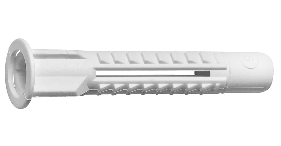

Seinätulppa GRIPPER sopii kaikkiin rakentamisen, remontoinnin ja sisustamisen yleisimpiin seinäkiinnityksiin. Kiinnike on suunniteltu toimimaan kaikissa seinämateriaaleissa ja -rakenteissa. DuPontTM Hytrel® -materiaalinsa ansiosta GRIPPERTM kestää pitkäaikaista kuormitusta, iskuja, kulumista, kosteutta, kemikaaleja, lämpötilan vaihteluja ja varastointia tavallisia tulppia paremmin. GripperTM toimii myös umpiseinissä. Näin Gripper -seinätulppa toimii märkätilojen kaakeliseinissä.
Seinätulppa Gripper

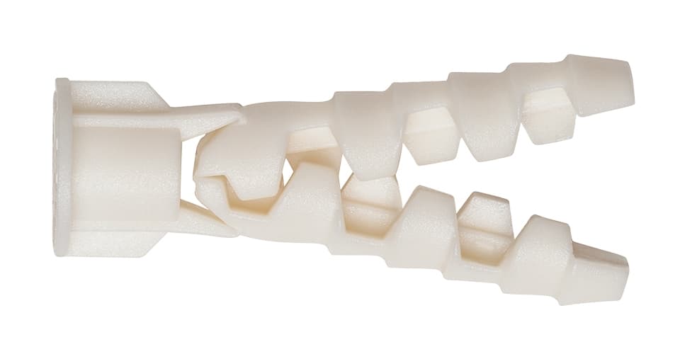

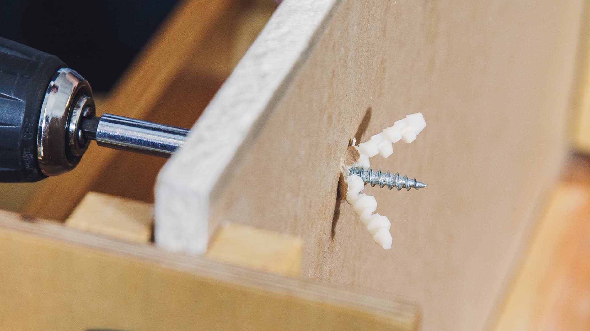

YLT yleistulppa on ns. ruusuketulppa tai solmutulppa, joka kiristettäessä kiertyy pitäväksi rusetiksi rakennuslevyn takapuolta vasten tai umpinaisissa rakennusmateriaaleissa porareiän pintoja vasten. Näin ollen se pysyy paikallaan joko kitkan, lukittumisen tai molempien avulla. YLT on edullinen tulppatyyppi, joka toimii kaikissa seinärakenteissa ja -materiaaleissa.
YLT yleistulppa
tulpan kiinnittäminen kipsilevyyn

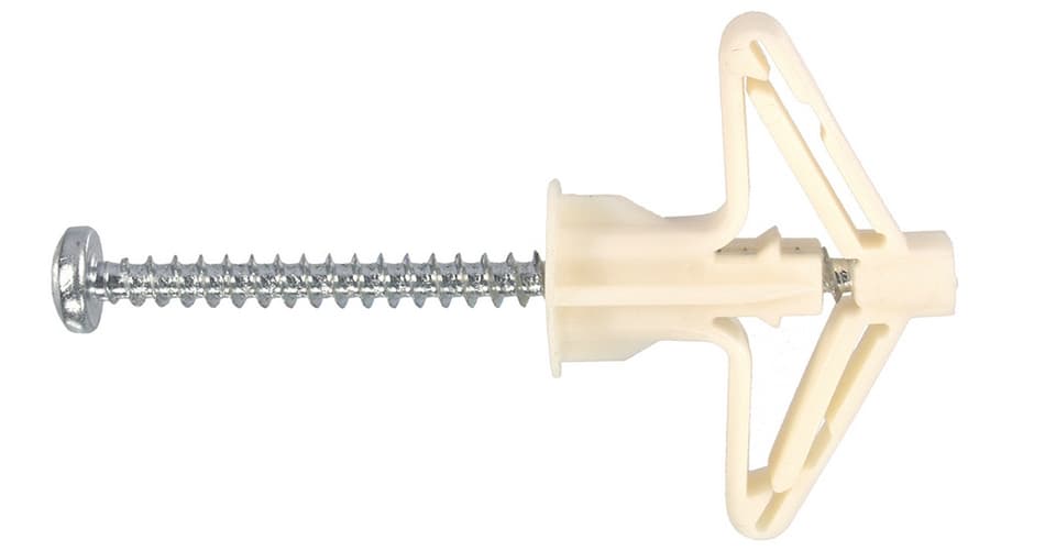

OLA -ohutlevyankkuri on yhtälailla jokaiseen työkalupakkiin kuuluva ONE-FOR-ALL – kiinnike. OLA käy nerokkaan, patentoidun rakenteensa takia kaikille 12mm ja sitä paksummille rakennuslevyille. OLA toimii jopa massiivi- eli umpiaineissa kiila-ankkurimaisesti reiän seiniä vasten. Valmistusmateriaalinsa ansiosta myös OLA kestää tavallista paremmin pitkäaikaista kuormitusta, iskuja ja rasituksia.
OLA seinäankkuri

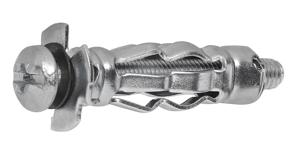

MOLA on laadukas kokometallinen molly -tyyppinen ankkuri, joka voidaan kiristää akkukoneella tai asennuspihdeillä. MOLAn rakenne sallii kiinnitettävän kohteen poistamisen ja uudelleen kiinnittämisen useita kertoja. Sähkösinkitty MOLA on tarkoitettu käytettäväksi kuivissa sisätiloissa. 13 mm yksinkertaiselle ja 26 mm kaksinkertaiselle kipsilevylle. Koolausten välissä ankkureiden välinen etäisyyys on hyvä olla väh. 200 mm.
MOLA metalliankkuri
