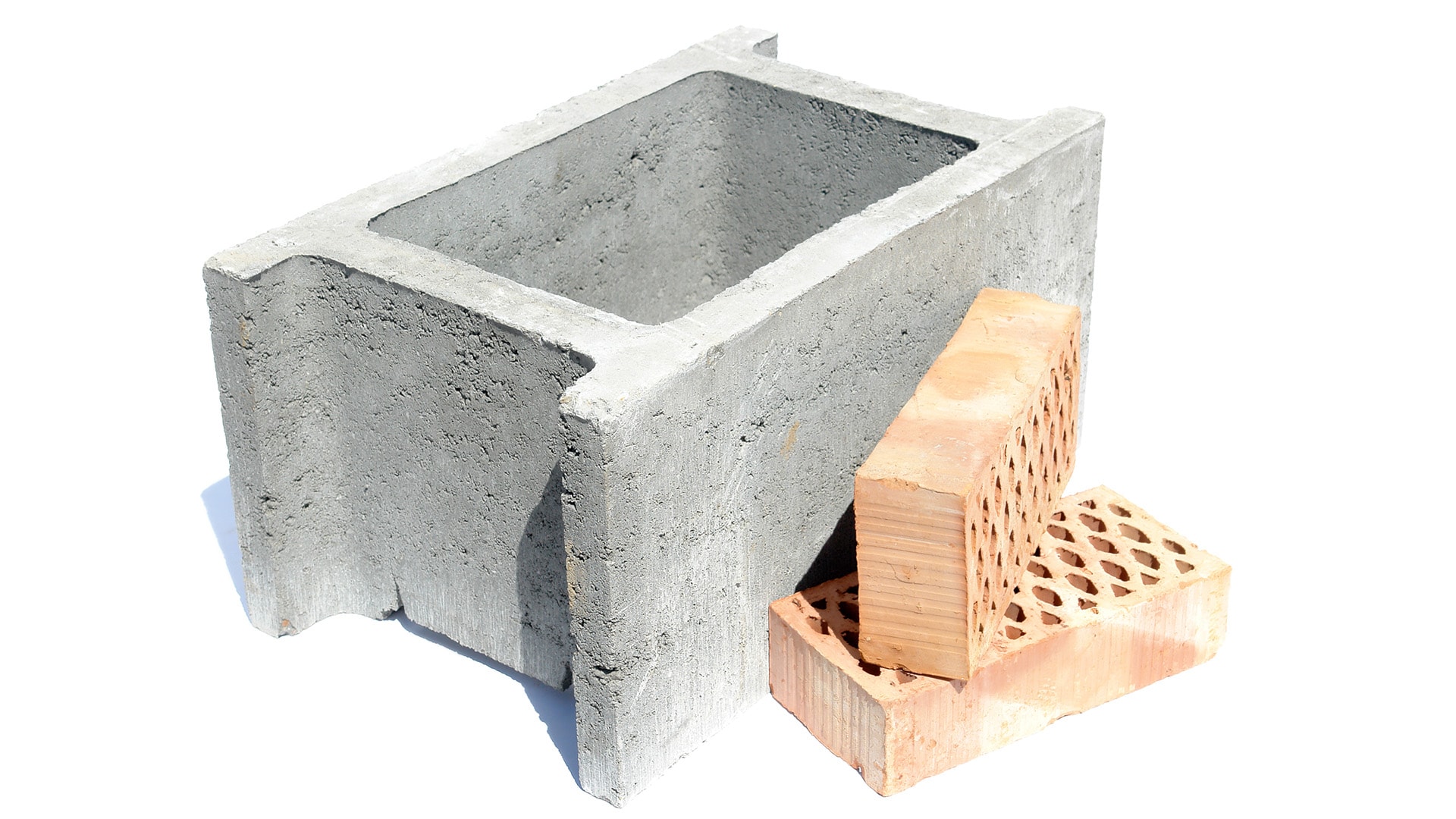

betoniharkko
Betoni
Maailman yleisin rakennusmateriaali, jota käytetään ensisijaisesti teollisessa rakentamisessa suuren puristuslujuutensa johdosta. Talonrakentamisessa yleisimpiä rakenneosia ovat perustukset, kantavat rakenteet, välipohjat ja porraselementit.
Umpitiili
Hyvin yleinen rakennusmateriaali, jota käytetään pääasiallisesti muuratuissa rakenteissa. Käytetään ensisijaisesti julkisivuissa pienkiinteistöjen rakentamisessa sekä teollisessa rakentamisessa osastoivien rakenteiden rakennusaineena.
Reikätiili
Hyvin yleinen rakennusmateriaali, jota käytetään pääasiallisesti muuratuissa rakenteissa. Käytetään ensisijaisesti julkisivuissa, osastoivien rakenteiden rakennusmateriaalina sekä kohteissa, joissa materiaalilta edellytetään jonkinasteista lämmöneristyskykyä.

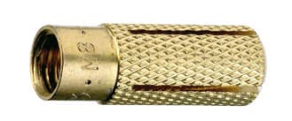

Messinkiankkuri MSA
MSA on messingista valmistettu, kevyisiin ja keskiraskaisiin kiinnityksiin tarkoitettu edullinen ankkuri, joka soveltuu asennettavaksi koviin kiinnitysalustoihin kuten betoniin, tiileen ja luonnonkiveen. Ankkuri kiristetään siihen asennettavan ruuvin avulla.

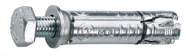

PFG® -ankkurit ES, LB, SB, HBF, EBF
PFG® -ankkurit ovat keskiraskaisiin ja raskaisiin kiinnityksiin tarkoitettuja kiinnikkeitä, jotka soveltuvat koville kiinnitysalustoille, kuten betoni, tiili (max.M 8) ja luonnonkivi. Ankkurin voimakkaan laajenemisen johdosta PFG soveltuu käytettäväksi erityisesti vanhemmissa, hapertuneissa ja heikompilaatuisissa rakenteissa kiinnitysalustan kestävyyden puitteissa.

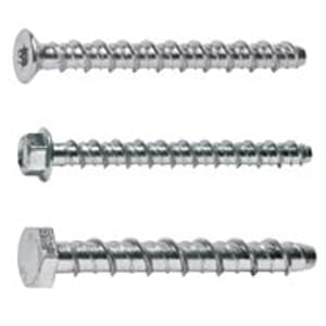

Betoniruuvi S-CS S, S-CS SS, S-CS F
S-CS on monikäyttöinen betoniruuvi keskiraskaisiin ja raskaisiin kiinnityksiin kovissa kiinnitysalustoissa, kuten betoni, tiili ja luonnonkivi. Betoniruuvit on helppo asentaa manuaalisesti esim. kiinto-, lenkki- tai hylsyavaimella ja ne voidaan asentaa myös koneellisesti iskevällä ruuvinvääntimellä. Asennus on myös helppo purkaa, jolloin ruuvin voi käyttää kerran uudelleen. Betoniruuvin toimintaperiaate mahdollistaa pienet reuna- ja keskinäiset etäisyydet sekä turvallisen kiinnityksen ilman ennalta määrättyä momenttia.

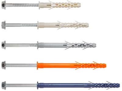

Karmitulpat S-UF® ja S-UP®
Universaalit karmitulpat S-UF® ja S-UP® ovat 10 mm nailontulppia läpiasennuksiin varustettuna pidennetyllä kaula- ja laajennusosalla. Tulpat on suunniteltu soveltuviksi sekä koviin kiinnitysalustoihin (betoni ja umpitiili) että myös huokoisiin ja ontelomaisiin rakenteisiin (kevytbetoni / kevytsoraharkko / reikätiili). Pitkän kaulaosan johdosta tulppia voidaan käyttää paksujen materiaalien, kuten mm. karmien, ja erilaisten aluskoolausten kiinnittämiseen. Karmitulpilla on hyvä kiinnittää myös erilaiset kojeet, jotka aiheuttavat dynaamista rasitusta kiinnitysalustaan, esim. tärinän johdosta.
