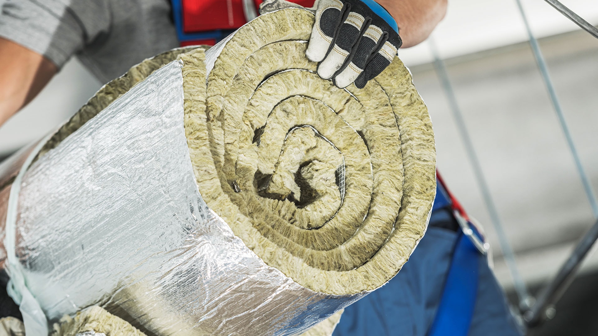

1920 työntekijä kantaa rullalla olevaa alumiinipinnoitteista eristettä

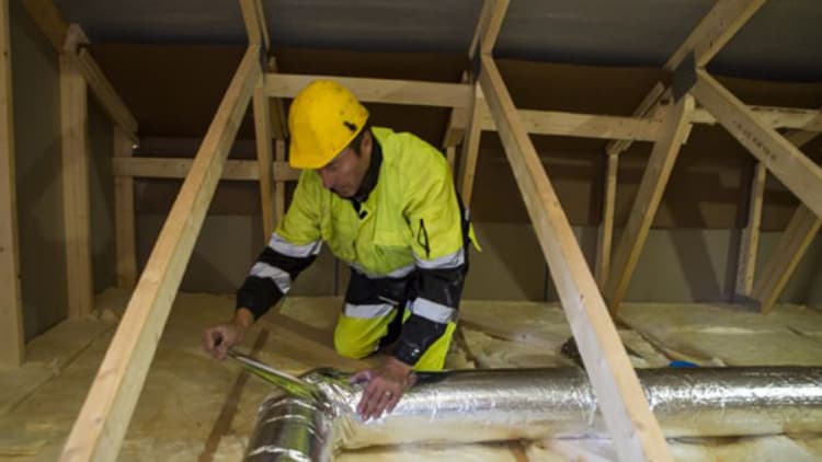

Lyhyesti ja ytimekkäästi ajateltuna ilmanvaihtokanavien lämmöneristämisellä vähennetään kanavista sekä laitteistosta tapahtuvia lämpöhäviöitä. Samalla myös varmistetaan, että ilmanvaihtojärjestelmää voidaan hallita suunnitellusti ja se toimii kuten on ajateltu. Ilmanvaihtokanavien kulkiessa esimerkiksi kylmässä ullakkotilassa, jossa lämpötila poikkeaa kanavan sisällä olevasta lämpötilasta, on kanavat eristettävä, jotta ilma, jota asuintiloihin puhalletaan, olisi oikean lämpöistä. Näin lämmitys- ja jäähdytystehoa ei jouduta tiloissa turhaan kasvattamaan.
Tarkoituksena on myös estää kondensoitumisen syntyminen. Kun lämmin ja kostea ilma kohtaa kylmän pinnan, kosteus voi tiivistyä vedeksi. Vedeksi tiivistyessään kosteus päätyy helposti rakenteisiin ja vaurioittaa mahdollisesti myös ilmanvaihtoputkia ajan saatossa. Kondenssin hallinta on erityisen tärkeää yläpohjissa, kylmissä ryömintätiloissa ja ulkoseinien vieressä, jotta vältetään home- ja korroosioriskit. Eristys toimii lisäksi vaimentimena, jolloin myös asumismukavuus paranee.

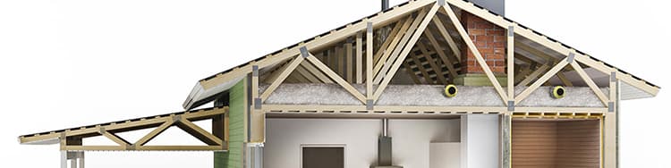

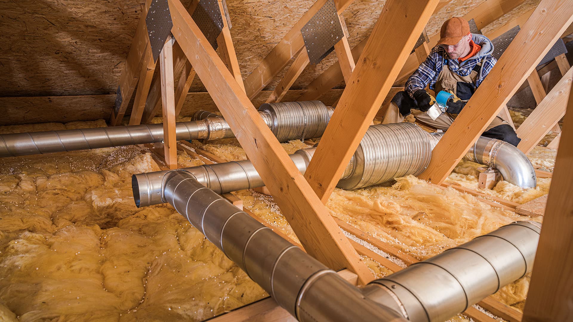

Usein ilmanvaihtokanavat jäävät yläpohjaan asennetun eristeen, esimerkiksi puhallusvillan sisään. Myös tällaisessa tapauksessa ilmanvaihtokanavien eristäminen kannattaa. Mikäli kanava kulkee lämpimän eristetilan sisällä, lisäeristystarve voi olla vähäisempi kuin kylmässä tilassa kulkevalla kanavalla. Eristyksen suunnittelussa tulee huomioida ympäröivän tilan lämpötila, ilman suhteellinen kosteus, kanavan halkaisija ja ilmavirta, jotta kondensoitumista ei pääse syntymään.
Jos kanava kulkee kylmässä ullakko- tai ryömintätilassa, eristyspaksuus mitoitetaan tapauskohtaisesti. Läpivientien ja liitosten kohdalla tulee käyttää hyväksyttyjä eristysratkaisuja, koska ne ovat erityisen alttiita kondenssille ja paloriskeille. Suunnittelussa tulee noudattaa LVI-suunnitelmaa sekä voimassa olevia ohjeita, kuten LVI-kortteja ja TalotekniikkaRYL:n vaatimuksia.

Tekniset eristeet ilmanvaihtokanavissa ja talotekniikassa
Puhuttaessa teknisistä eristeistä tarkoitetaan ratkaisuja, jotka on tarkoitettu rakennusten lämpö-, palo-, kondenssi- ja äänieristyksiin. Erityisesti niitä käytetään taloteknisissä järjestelmissä, kuten:
  • kylmä- ja lämminvesiverkostoissa
  • ilmastoinnin jäähdytysjärjestelmissä
  • sadevesi- ja jätevesiviemäreissä
  • ilmanvaihtokanavien lämpö- ja paloeristyksissä
Oikein suunnitellut ja toteutetut eristysratkaisut säästävät energiaa, vähentävät päästöjä ja parantavat asumismukavuutta.
