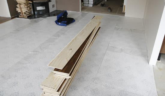

Parkettilankut on pakattu paketteihin, joiden sisältämä neliömäärä vaihtelee 2-4 m²/paketti. Parkettilattia tulee hankkia hyvissä ajoin ennen asennusta, sillä parkettipakkausia tulee säilyttää 2 viikosta vähintään 48 tuntiin tilassa jonne ne myös asennetaan. Säilytysajan voi tarkistaa valitsemansa parketin jälleenmyyjältä tai asennusohjeista. Pakkaukset säilytetään suoralla sekä kuivalla alustalla avaamattomina, avaa pakkauksia parketin asennustyön edistymisen mukaan. Ennen konkreettista parketin asennuksen aloittamista kannattaa tarkistaa, että parkettilaudat ovat virheettömiä sekä vahingoittumattomia.

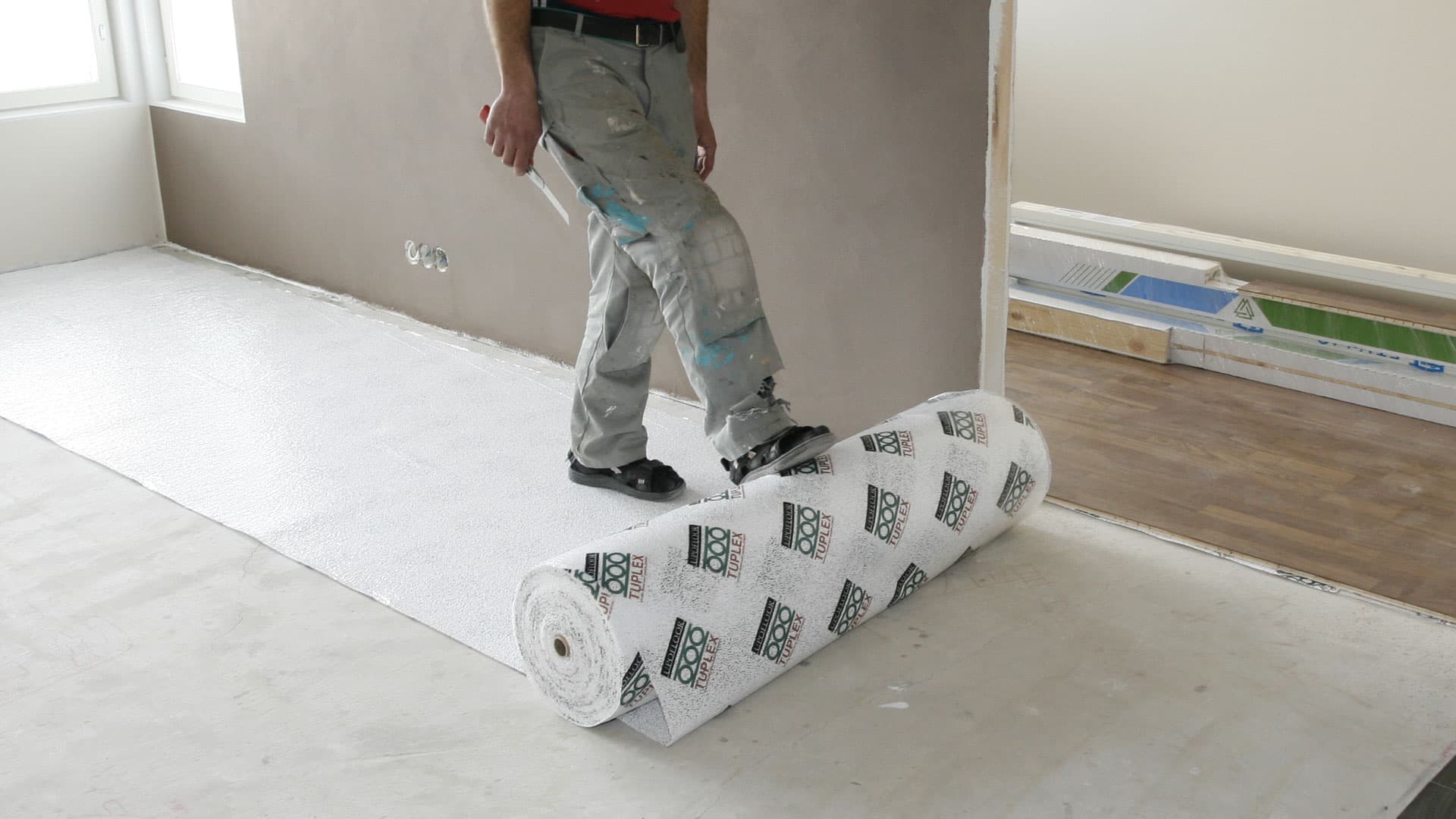

Tasaiselle alustalle levitetään parketin alle tarkoitettu alusmateriaali, eräänlainen aluskate. Tämän tehtävänä on olla kosteussuojana ja toimia askelääneneristeenä. Alusmateriaali voi olla esimerkiksi PE-solumuovia tai korkkiraehuopaa. Kaistaleet kiinnitetään toisiinsa esimerkiksi saumoistaan teippaamalla. Alusmateriaalin asennuksesta kannattaa tiedustella parketin myyjältä – materiaalieroavuuksien takia myös asennus saattaa eri tuotteiden välillä poiketa.
Alusmateriaalin asennuksessa kannattaa olla huolellinen.

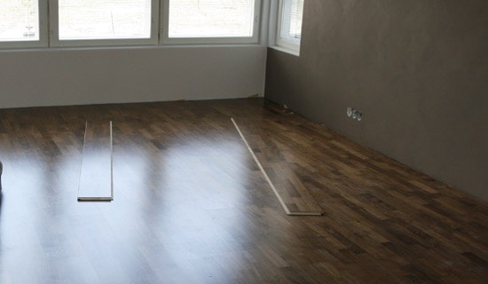

Tavallisesti parketti asennetaan huoneeseen tulevan luonnonvalon suuntaisesti. Mikäli huonetila, jonne parketti asennetaan, on malliltaan pitkä, kannattaa parkettilaudat asentaa huoneen pituussuuntaan. Jos asennusalustana on puulattia, kannattaa parketti asentaa poikittain lautalattiaan nähden.

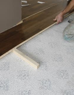

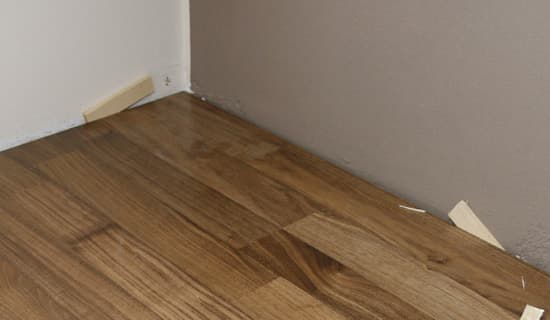

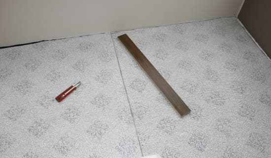

Asennustyösi helpottamiseksi huonetila kannattaa mitata, jolloin saa laskettua, montako lautariviä tullaan tarvitsemaan. Varsinaisten parkettilautojen asennus alkaa huoneen ehjältä seinältä ja etenee vasemmalta oikealle. Parkettilauta asennetaan urospontti seinää kohden. Urosponteissa oleva uloke kannattaa kuitenkin poistaa ensimmäisestä lautarivistä, näin saadaan riittävän suuri liikuntavara laudan ja seinän välille. Seinän sekä parkettilaudan pään väliin tulisi jättää noin 10 mm leveä rako. Tätä etäisyyttä pystytään säätelemään kiiloja käyttämällä.
Parketin liikuntavara saadaan käyttämällä kiiloja asennuksen aikana.

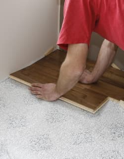

Lukkopontillisessa parketissa seuraavaksi asennettava lauta työnnetään edellisen laudan ponttiin kulmassa ja pontin ollessa kohdillaan lasketaan asennettava lauta varovasti kohti lattiaa. Jatka näin aina rivin loppuun. Oikean asennustekniikan oppii muutaman laudan asennuksen jälkeen. Varo rikkomasta vahvikkeita sekä pontteja –parketin asentaminen ei ole voima- vaan tekniikkalaji! Älä väännä voimalla ja väkisin.
Aloita aina seuraava rivi edellisestä rivistä jääneellä palalla, mikäli vain mahdollista. Ota kuitenkin huomioon, että vierekkäiset laudat tulisi limittyä keskenään 50 cm. Asennuskiila kannattaa asentaa suunnilleen 50 mm päähän laudan päädystä helpottamaan seuraavan laudan asentamista. Seuraavan laudan lyhyen päätysivun asentamisessa toimitaan kuten edellä. Pitkän sivun kohdalla toimintaperiaate on myös sama, laudan ollessa paikoillaan voit poistaa asennuskiilan. Varmista että saumat ovat tiiviit ja turhia rakoja ei jää. Muista huolehtia että seinän vierustoilla säilyy liikuntavara.
