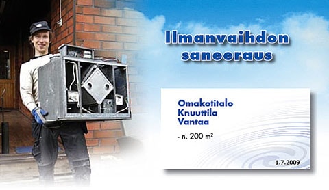

Vuonna 1988 rakennettuun taloon vaihdettiin Ilmava-ilmanvaihtokone matalaenergia ilmvanvaihtokoneeseen Vallox 150 Effect SE.
Vuonna 1988 rinnetontille rakennetussa kaksikerroksisessa omakotitalossa oli Valloxin toimittama Ilmava-ilmanvaihtojärjestelmä. Ilmanvaihtojärjestelmä oli aikanaan alansa huipputekniikkaa, mutta kahdessakymmenessä vuodessa tekniset järjestelmät ja asumiselle asetetut vaatimukset ovat muuttuneet. Ilmanvaihtojärjestelmän päivityksellä parannettiin asumisen energiatehokkuutta - matalaenergia ilmanvaihto - ja mukavuutta.
Talon isäntä työskentelee helsinkiläisessä markkinointiviestintäyrityksessä yhtenä partnereista ja asiakkuusjohtajana. Työ on tuonut rakentamisalan varsin tutuksi, joten mielenkiinto vanhan ilmanvaihtojärjestelmän päivittämisellä saatavia hyötyjä kohtaan virisi.
Matalaenergia ilmanvaihtoon Ilmavan vaihduttua Vallox 150 Effect SE:ksi
Perhe muutti taloon vuonna 2001. Talossa on jo rakennusvaiheessa asennettu Vallox Ilmava 100 -ilmanvaihtokone. Se on siis palvellut luotettavasti jo yli kaksikymmentä vuotta. Ilmanvaihtotekniikka on kuitenkin kehittynyt, joten uudella tekniikalla on paljonkin tarjottavaa.
Vanha Ilmava -ilmanvaihtokonemalli syntyi 1980-luvun puolivälissä aikana, jolloin lämmöntalteenotolla varustettu tulopoistoilmanvaihto yleistyi omakotirakentamisessa. Malli oli erittäin suosittu ja luotettava. Vanhoja Ilmava-koneita on toiminnassa kymmeniä tuhansia. Silti uusi tekniikka tarjoaa ominaisuuksia, joita parikymmentä vuotta sitten ei ollut saatavilla.
Perheen isä päätyi Valloxiin valmistajana, koska kokemukset vanhankin koneen laadusta olivat hyviä. Lisäksi Valloxilla oli tarjolla automaattinen kosteus-ja hiilidioksidipitoisuuden mukaan tapahtuva ilmanvaihdon digitaalinen ohjaus, jota hän edellytti kotiinsa.

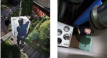

Uusi ilmanvaihtokone mahtui pieneen tilaan
Asennus vaati pientä voimistelua. Vaatehuone oli kuitenkin tässä tapauksessa vaivattomin ratkaisu, sillä myös vanha kone sijaitsi siellä. Talossa on myös tekninen tila, mutta jos ilmanvaihtokone olisi saneerattaessa sijoitettu sinne, olisi vaadittu aika tavalla teknisen tilan betonirakenteiden purkamista ja uudelleen rakentamista.
<p data-block-key="hh7wr">Vanha Ilmava-ilmanvaihtokone oli aikanaan huipputekniikkaa. Vanha Ilmava-kone vaihdettiin Vallox-matalalaenergiakoneeseen, jotta talon ilmanvaihto tehostuu ja jotta ilmanvaihdossa saavutettaisiin perempi energiatehokkuus. Uuden koneen lämmöntalteenoton hyötysuhde on yli 80 %, kun vanhalla koneella päästiin 50-60 %. Talo nousee käytännössä aivan uuteen energialuokkaan. (Kuva vas.) LVI-asentaja asentamassa Vallox 150 Effect SE -ilmanvaihtokonetta vaatehuoneeseen. Koneen hiljaisuus on oleellinen asia sijoitettaessa kone sisätiloihin.</p>

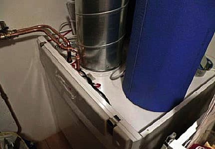

Energiatehokkuudessa huima hyppäys ylöspäin
Koneen uusiminen parantaa merkittävästi perheen talon energiatehokkuutta – talo siirtyy käytännössä uuteen energiatehokkuusluokkaan. Vallox 150 Effect SE -ilmanvaihtokone on matalaenergiailmanvaihtokone, jonka lämmön talteenoton hyötysuhde on yli 80 prosenttia. Vanhassa Ilmavassa päästiin 50–60 prosentin lukemiin.
Ilmanvaihdon sähkön kulutus vähenee merkittävästi. Vanhassa koneessa oli sähköpatterit, uudessa koneessa on nestekiertoinen jälkilämmityspatteri ja se voi hyödyntää talon tehokasta öljylämmitystä. Koneeseen on integroitu energiaa säästävä tasavirtapuhaltimet, jotka kuluttavat sähköä jopa puolta vähemmän kuin perinteiset vaihtovirtapuhaltimet.
