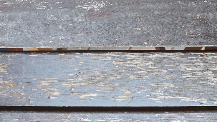

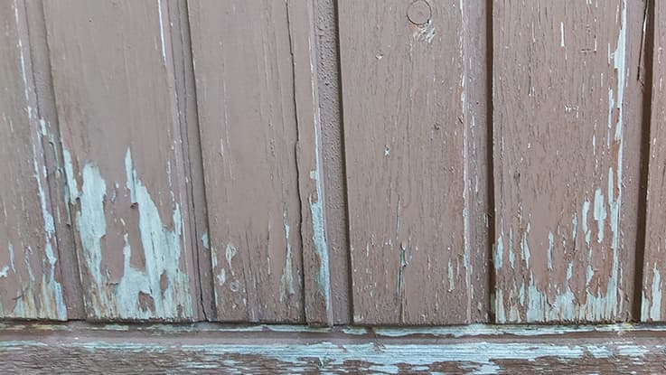

<p data-block-key="ofxhz">Tältä näyttää puupinta, joka tarvitsee huoltomaalausta kiireellisesti. (Kuva Sari Nieminen)</p>

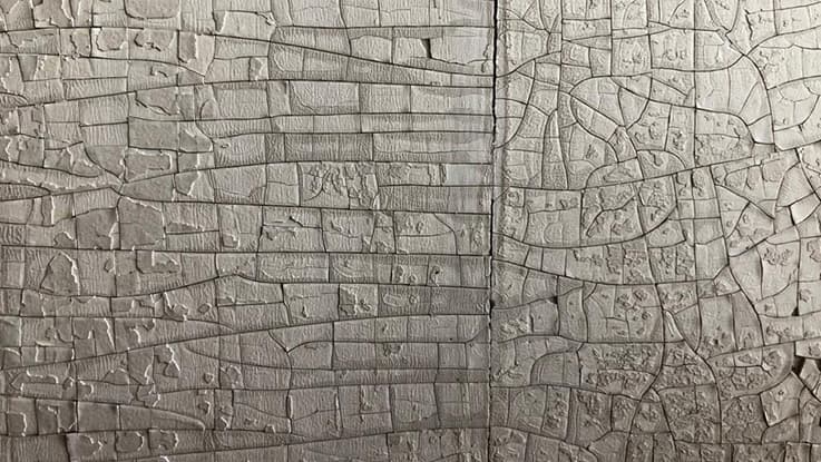

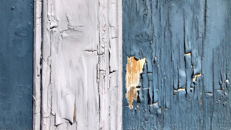

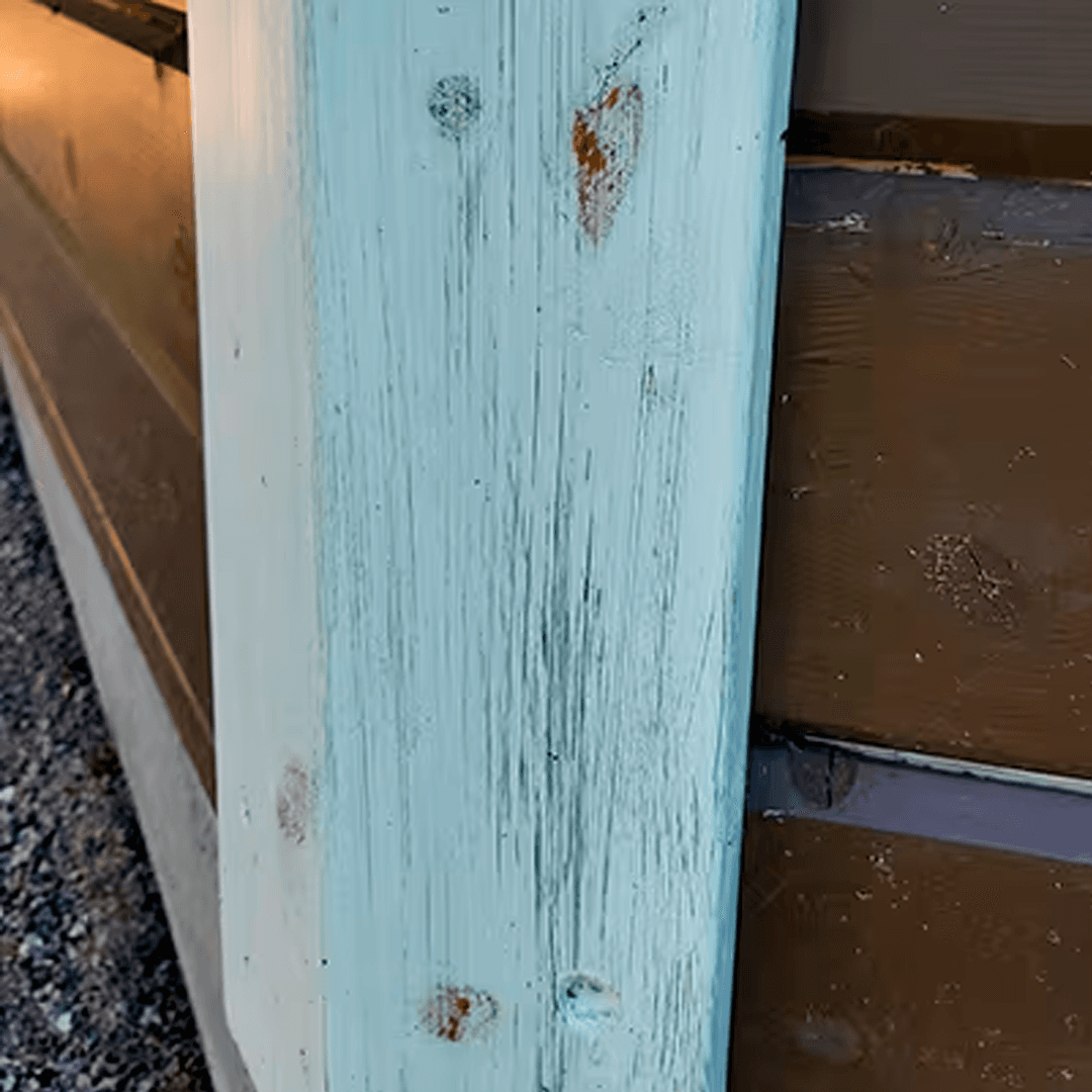

Alkydimaali tai öljymaali muodostaa vanhetessaan usein käärmeennahkaa muistuttavan, halkeilevan pinnan. Jos irrotat pienen maalipalan, se murenee yleensä puristettaessa. Maali voi olla tiukasti kiinni puupinnassa, vaikka pinta olisi selvästi vanhentunut.
Vanhan pellavaöljymaalin pinta voi liituuntua. Se tarkoittaa, että hangattaessa pinnasta irtoaa jauhomaista maalia. Öljymaali ja alkydiöljymaali eivät ole sama asia. Alkydiöljymaalissa on alkydisideainetta, kun taas perinteisessä pellavaöljymaalissa sideaineena on vernissa eli keitetty pellavaöljy.
Eroa voi arvioida pienellä koepalalla happamalla liuoksella, jonka pH on alle 7. Hapan liuos kellastuttaa ja pehmentää perinteistä öljymaalia. Testi tehdään huomaamattomaan kohtaan tai irrotettuun maalipalaan, ei näkyvälle julkisivupinnalle. Jos tulos on epäselvä, maalityyppi kannattaa varmistaa asiantuntevassa maalikaupassa tai perinnerakentamiseen perehtyneeltä asiantuntijalta.
<p data-block-key="tdwlh">Tältä näyttää vuosikymmeniä vanha öljymaali. Sideaineena on perinteisesti käytetty vernissaa. (kuva arkkitehti Henri Raitio)</p>
<p data-block-key="5ageq">Alkydipohjainen öljymaali irtoaa suurina paloina. Se ei sovellu perinemaalaukseen (kuva arkkitehti Henri Raitio)</p>

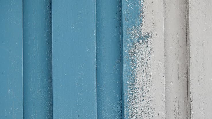

Akrylaattimaali on vesiohenteinen maali, jota saatetaan vanhoissa yhteyksissä kutsua myös lateksimaaliksi. Se irtoaa usein pohjastaan joustavina liuskoina ja seuraa puunsyiden suuntaa. Irtoava maalikalvo voi taipua, eikä se murene samalla tavalla kuin hauras öljymaalipinta.
Pienen irrotetun maalipalan polttokoe voi antaa lisävihjeen. Akrylaattimaalista tulee muovimainen haju ja se palaa huonosti. Polttokoetta ei tehdä seinäpinnassa eikä rakennuksen läheisyydessä, vaan ainoastaan pienellä irrotetulla maalipalalla paloturvallisesti. Tavalliselle maalaajalle joustavuus, liuskamainen irtoaminen ja puunsyiden suuntainen halkeilu ovat yleensä tärkeimmät tunnistusmerkit.
Vesiohenteisen akrylaattimaalin tunnistamista voi kokeilla myös hankaamalla pientä, huomaamatonta kohtaa talousspriillä tai etanolilla. Akrylaattimaalipinta voi pehmetä hankaamisen vaikutuksesta. Testi ei yksin riitä varmaksi tunnistukseksi, mutta se voi tukea muita havaintoja.
Akrylaattimaalit kuivuvat yleensä nopeasti ja kestävät säärasitusta hyvin, kun alusta on puhdas, kuiva ja oikein esikäsitelty.
<p data-block-key="rww6r">Akryylimaali eli vesiohenteinen alias lateksimaali halkeilee vanhetessaan puunsyytä mukaillen. (Kuva: Sari Nieminen)</p>

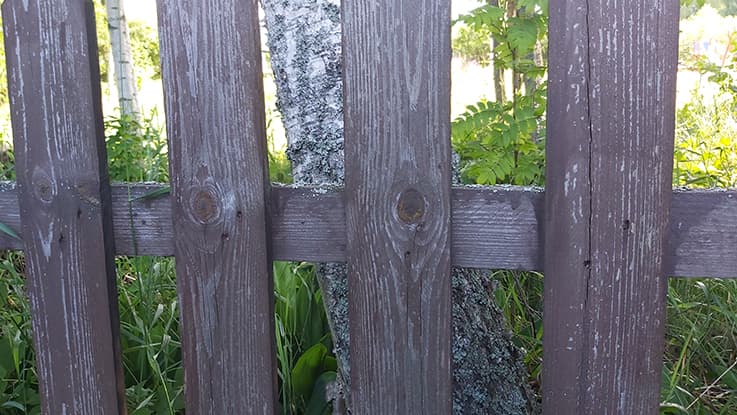

Keitto- eli punamaali ei irtoa puusta liuskoina tai paloina, vaan kuluu jauhomaisesti. Jos pyyhkäiset pintaa sormella, väriä voi jäädä käteen. Keittomaali sopii parhaiten sahapintaiselle, käsittelemättömälle tai aiemmin keittomaalilla käsitellylle puulle.
Keittomaalit ovat vesihöyryä hyvin läpäiseviä, mistä puhutaan arkikielessä usein hengittävyytenä. Siksi ne sopivat erityisesti vanhoihin rakennuksiin, jotka on aiemmin käsitelty keittomaalilla. Keittomaalin yksinkertainen koostumus ja pitkä käyttöhistoria tekevät siitä monelle perinnerakentajalle kiinnostavan vaihtoehdon, mutta tärkein valintaperuste on yhteensopivuus vanhan pintakäsittelyn ja puualustan kanssa.

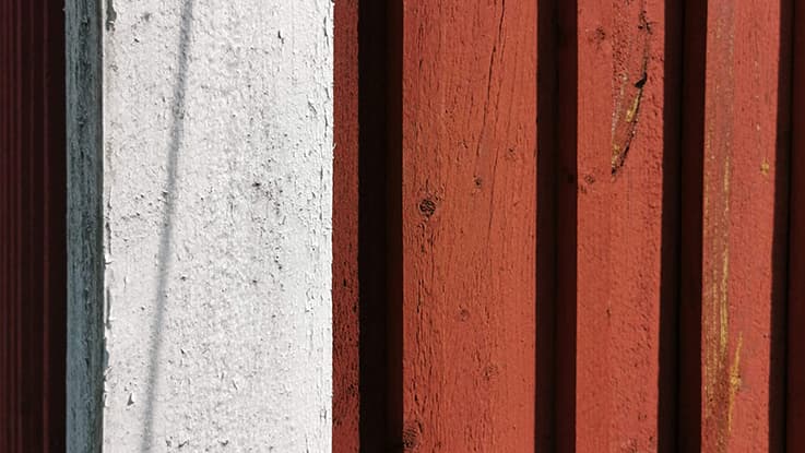

<p data-block-key="xd6rk">Punamultaa ja öljymaalia samassa rakennuksessa. Vanhoissa rakennuksissa seinäpinnat, ikkunanpielet, nurkkalaudat ja koristeosat on voitu käsitellä eri maalityypeillä. (kuva Toni Tammi)</p>

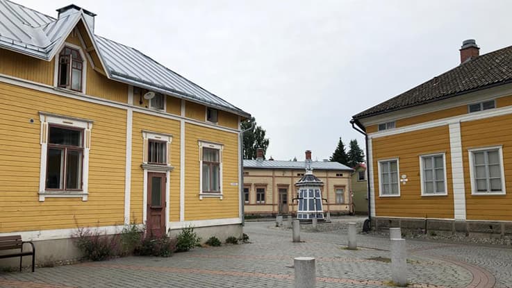

<p data-block-key="rmkyy">Arvokkaat talot tulisi käsitellä arvonsa mukaisesti. Kuva Vanhasta Raumasta (kuvaaja arkkitehti Henri Raitio)</p>

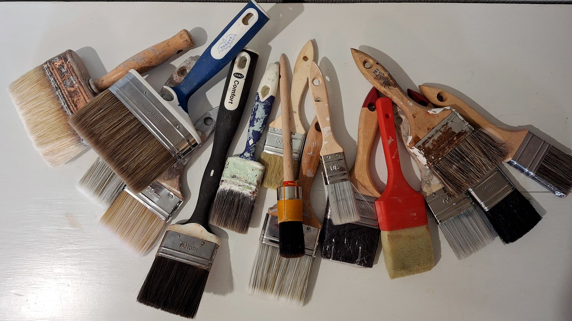

Leveä pensseli, esimerkiksi 100–120 mm, sopii suurille pinnoille. Kapeampi, noin 50–70 mm pensseli, toimii paremmin yksityiskohdissa, nurkissa ja listoituksissa. Jos käytät telaa, valitse tela maalattavan pinnan ja käytettävän maalin mukaan. Karkea sahapinta tarvitsee erilaisen työvälineen kuin sileä höylätty pinta.
Maalimäärä arvioidaan maalattavan seinäpinta-alan, maalin riittoisuuden, kerrosmäärän ja pinnan karheuden mukaan. Laske seinien pinta-ala, vähennä suuret ikkunat ja ovet, tarkista riittoisuus maalipurkista ja huomioi, että sahapintainen tai kulunut puu voi imeä maalia enemmän kuin sileä ja hyväkuntoinen pinta.
LUKUVINKKI! Opas oikean siveltimen valintaan >>
