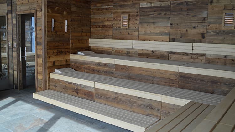

Jos haluat ehdottomasti sen tietyn sävyn seiniin ja lauteisiin, jonka olet valinnut värikartasta, paras puulajivaihtoehto on vaalea haapa tai kuusi. Niiden oma luonnollinen väri ei muuta kuultavan saunavahan tai -suojan sävyä. Muiden puulajien oma väri taittaa kuultavia sävyjä hieman.
Jos et halua muuttaa puulajin ominaisväriä yhtään, on paras vaihtoehto saunavaha. Se ei tummenna tai syvennä puulajin väriä kuten öljyt, esimerkiksi parafiini.

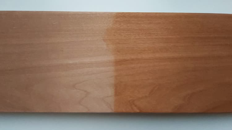

<p data-block-key="bvlmo">Parafiiniöljyllä käsittely syventää lämpökäsitellyn haavan väriä.</p>
