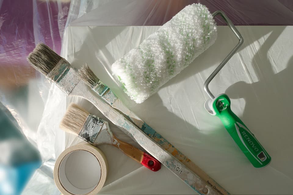

Tarvitset:
  • Suojapaperia, -muovia tai -huopaa, sekä maalarinteippiä pintojen suojaamiseen
  • Laastia ja lastan seinäpinnan tasoittamiseen
  • Telat ja maalauskaukalon
  • Siveltimiä (& rajaaja)
    • vesiohenteisille maaleille keinoharjapensseli
    • öljypohjaisille maaleille luonnonharjapensseli
  • Pölyharjan / pesusienen
  • Jatkovarren / tikkaat, jotta yletyt seinän yläreunoihin
  • Maalipesuaineen maalattavan pinnan puhdistamiseen
  • Pensselipesuaineen työvälineiden puhdistamiseen
  • Maalia (myös pohjamaalin)
