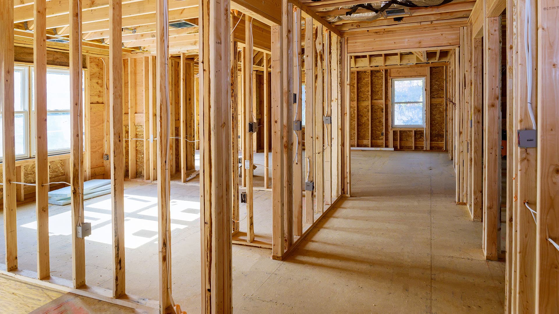

Mitä eroa 1200mm ja 900 mm leveällä levyllä käytännössä?
– 900 mm leveä levy on kapeampi ja helpompi käsitellä, mutta leveys on otettava huomioon runkojaossa. Normaalisti levyjen leveys on 1200 mm jolloin runkotolpat on k600 mm välein. 900 mm levyillä runkojakona käytetään k450 tai k300 mm.

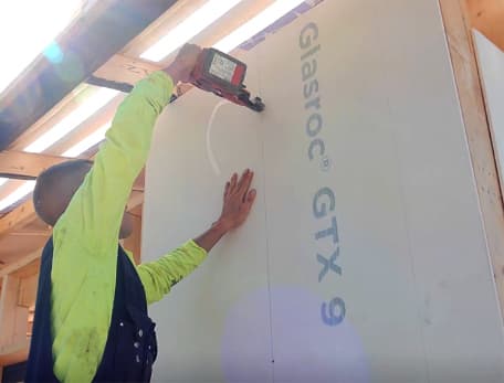

Mitä ruuveja käytetään kipsilevyjen kiinnittämiseen?
– Kipsilevyjen kiinnittämiseen käytetään erityyppisiä ja pituisia ruuveja, riippuen kiinnitettävästä levystä, levykerroksien määrästä ja runkomateriaalista johon kiinnitetään. Yleisenä nyrkkisääntönä pidetään että harvakierteisiä ruuveja käytetään puurunkoon ja tiuhakierteisiä ruuveja peltirunkoon.
  • Normaalissa levyssä käytetään trumpettikantaisia ruuveja, kun taas erikoiskovissa levyissä joiden tiheys on suurempi käytetään ns. vastakierteellistä ruuveja.
  • Ruuvin pituus valitaan siten että ruuvi ylettyy riittävästi runkorakenteeseen.
    • Puurunkoon: levy (t)+15 mm= Ruuvin pituus.
    • Teräsrunkoon: levy (t)+ 10 mm = Ruuvin pituus.
