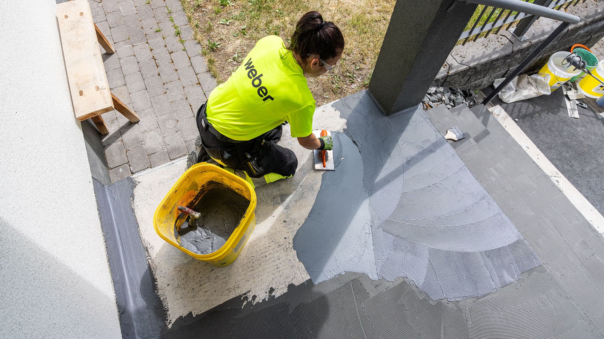

Ensimmäiseksi omakotitalon terassi puhdistettiin huolellisesti irtoliasta ja pölystä. Tämän jälkeen pinta valmistellaan vedeneristeellä. Puhdistetulle pinnalle levitetään yhteensä vähintään kaksi kerrosta webertec Superflex D2 vedeneristettä.
Ensimmäinen kerros on niin sanottu pohjustavakerros, jossa D2:sta harjataan tai levitetään alustaan lastan reunalla voimakkaasti painaen niin sanotusti luilleen. Tarkoitus on tällä kerroksella sulkea alustassa olevat huokoset ja varmistaa kunnollinen tartunta.
Vedeneristystyö:
Varsinainen vedeneristystyö tapahtuu niin kutsuttuna ”märkää märälle” tekniikalla. Tässä apuna käytetään 4 mm:n hammaslastaa ja pinta tasataan lastan sileää reunaa käyttäen.
Ensimmäisen kerroksen ollessa kävelykuiva, mutta edelleen kostea (aikaisintaan 90 minuutin kuluttua), asennetaan tarvittavat tiivistyskappaleet sekä -nauhat paikoilleen. Tiivistyskappaleet sekä nauhat asennetaan märkään D2:een ja päällystetään käyttäen samaa tuotetta
webertec Superflex D2 vedeneristeen asennus
Toinen varsinainen vedeneristyskerros levitetään ensimmäisen kerroksen (nauhoineen) jälkeen, kun kerros kestää kävelyä, mutta on silti kostea – aikaisintaan 90 minuutin kuluttua.
Huomioi, että ensimmäisen kerroksen tulee olla kuivunut niin paljon, että vedeneristekerroksen rikkoutumisesta ei ole vaaraa. Kerrosten välissä saa aikaa kulua korkeintaan 48 tuntia.
Jotta kuivuminen on oikeanlaista, varmista, että kerrospaksuus ei saa kertalevityksessä ylittää 2 mm paksuutta.

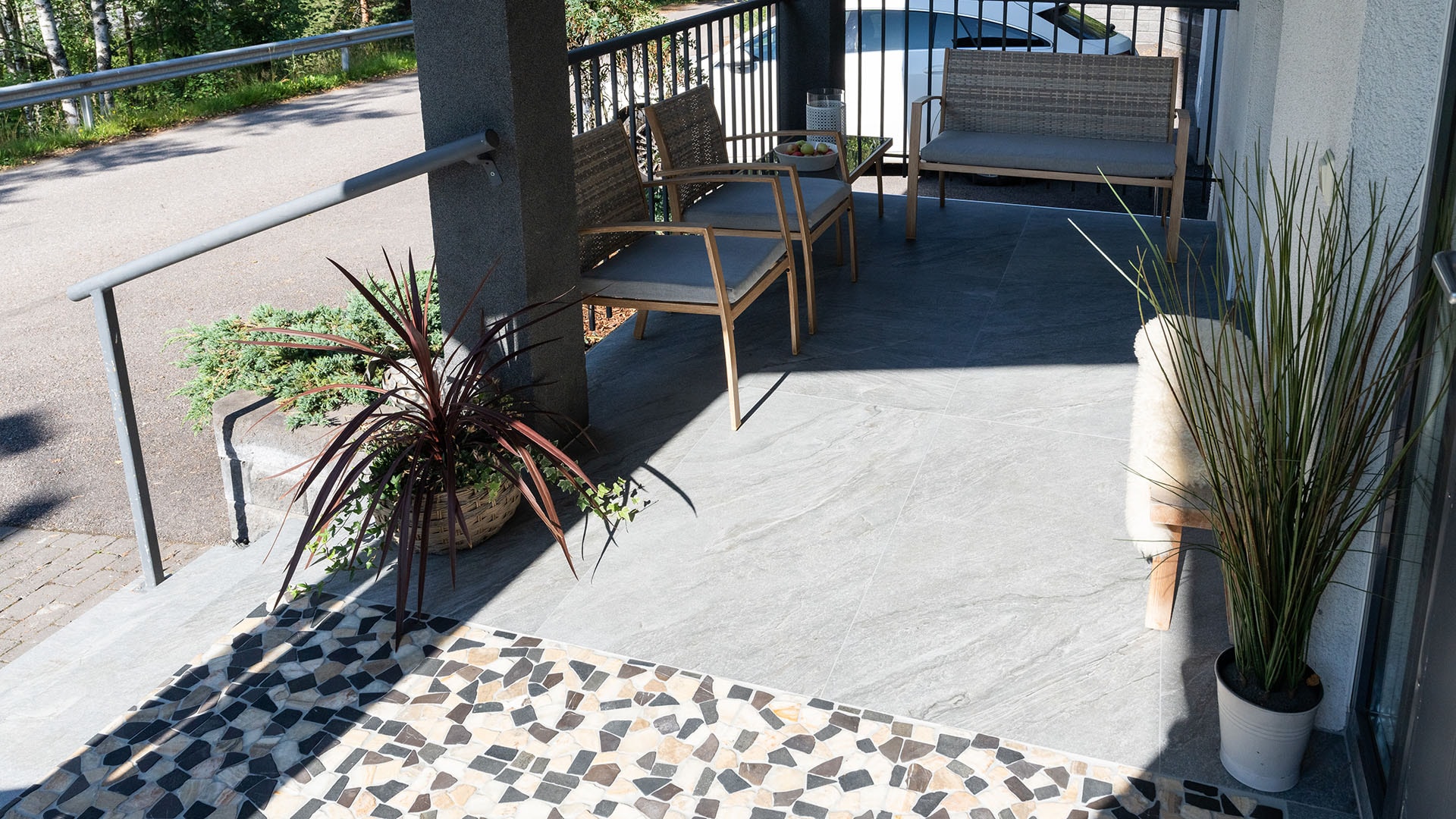

Terassille laatoitettiin kahta erityyppistä laattaa: isoa luonnonkiveä muistuttavaa, sekä mosaiikkityylistä eri sävyisistä kivistä koostuvaa laattaa. Laatoitukseen käytettiin weber rock fix Kiinnityslaastia, vaihtoehtoisesti voitaisiin käyttää weber rex fix Saneerauslaastia.

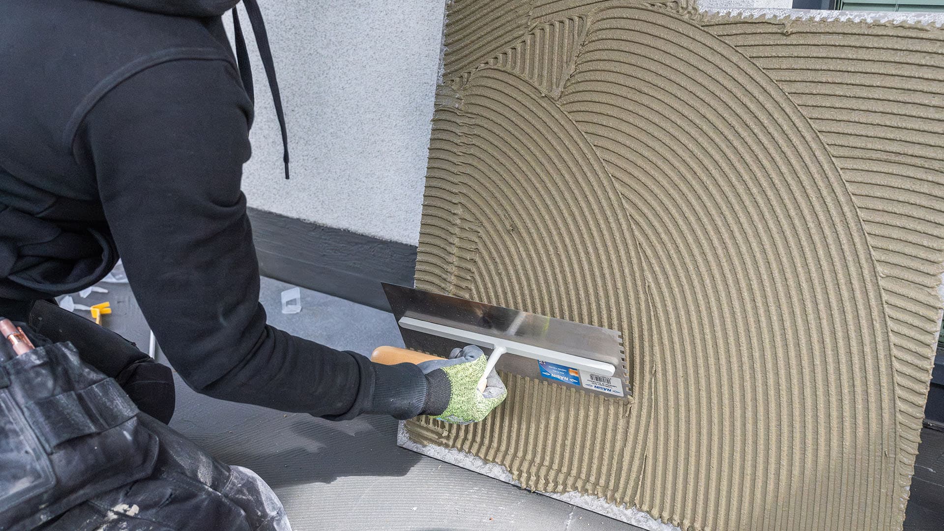

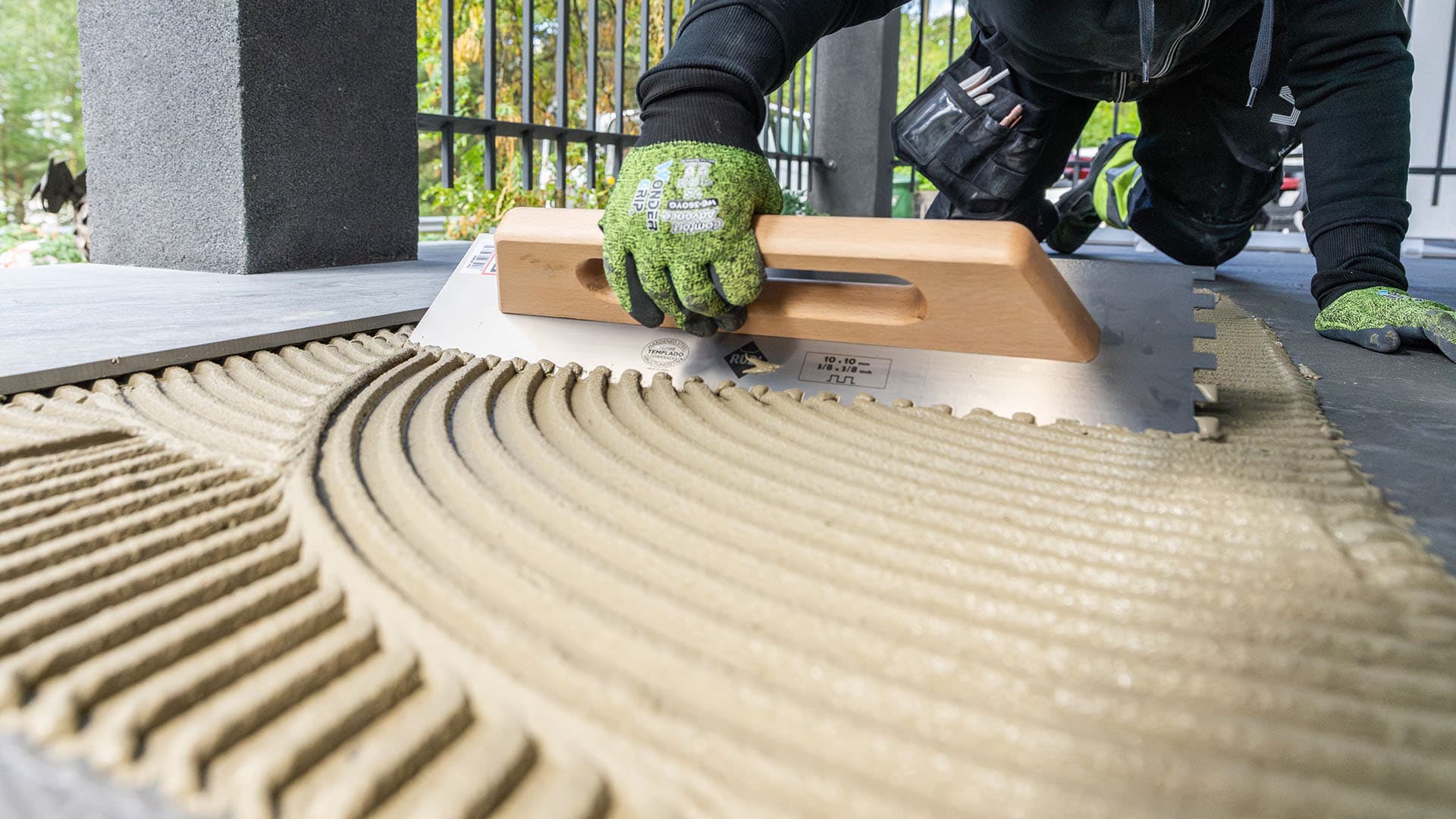

Laastia levitetään hammaslastan sileällä reunalla painaen ja kammataan auki hammastettua reunaa käyttäen. Huomioi levityksessä laastin avoaika eli tarttuva aika. Laastia ei kannata levittää suuremmalle alueelle kuin ehdit kiinnittää laattoja, laastin on oltava tuore laatan kiinnityksen yhteydessä. Avoaikaan vaikuttavat myös veto, korkea lämpötila sekä imevä alusta.

Kaksoiskiinnitys on keino saavuttaa täydellinen laastipeitto; siinä laastia levitetään paitsi alustaan, mutta myös tarvittaessa laatan tartuntapinnalle.
Riittävän suurihampaista laastikampaa käyttämällä on helppo saavuttaa kunnollinen tartunta. Kaksoiskiinnitys on keino saavuttaa täydellinen laastipeitto; siinä laastia levitetään paitsi alustaan, mutta myös tarvittaessa laatan tartuntapinnalle. Laasti ei saa kuitenkaan nousta yli saumojen puolivälin.

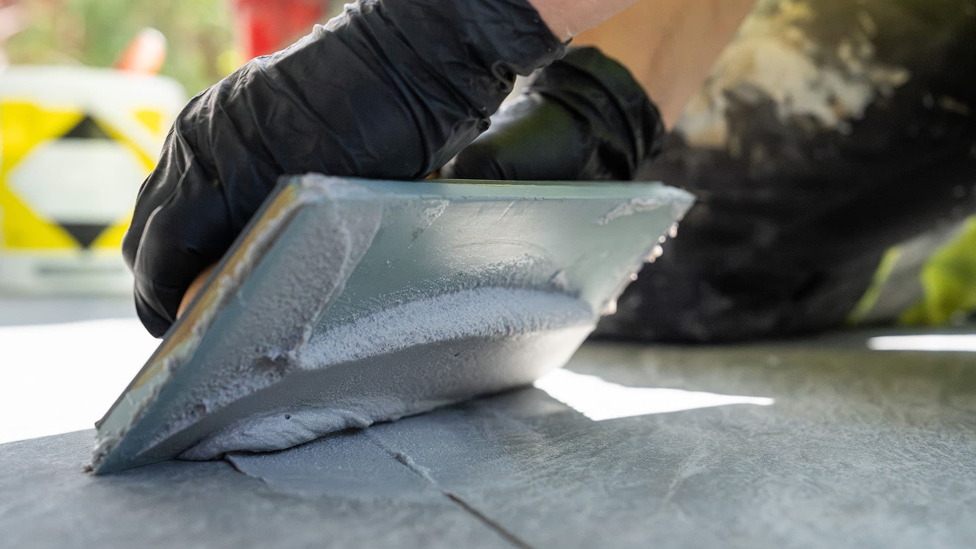

Tarkista saumojen puhtaus ja huolehdi, että kiinnityslaastia ei ole kuin sauman puoliväliin asti. Saumattaessa levitä epoksi sille tarkoitetuilla saumauskumilla vinosti saumojen yli tai vaihtoehtoisesti puristimella suoraan saumaan. Poista laattojen pintaan jäänyt saumalaasti välittömästi.
Saumattaessa levitä epoksi sille tarkoitetuilla saumauskulmilla vinosti saumojen yli tai vaihtoehtoisesti puristimella suoraan saumaan.

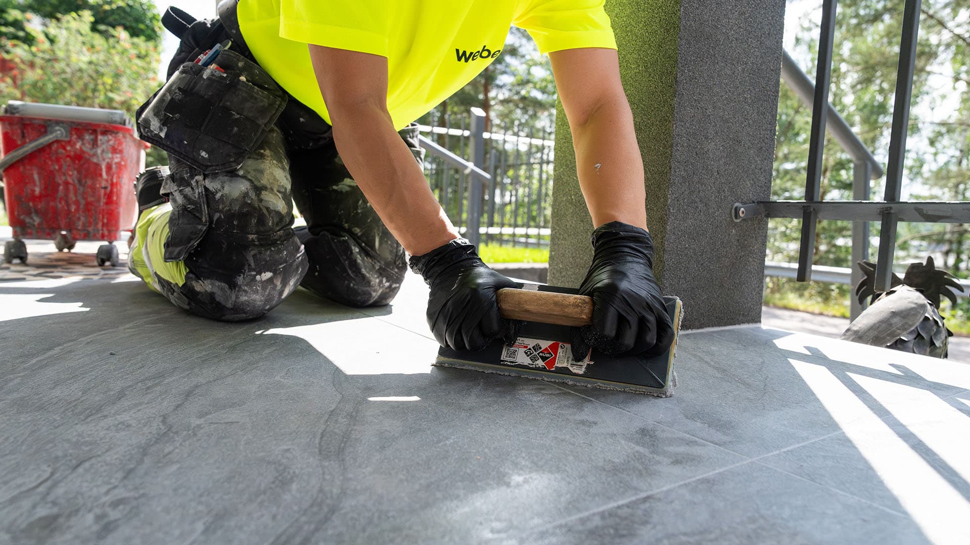

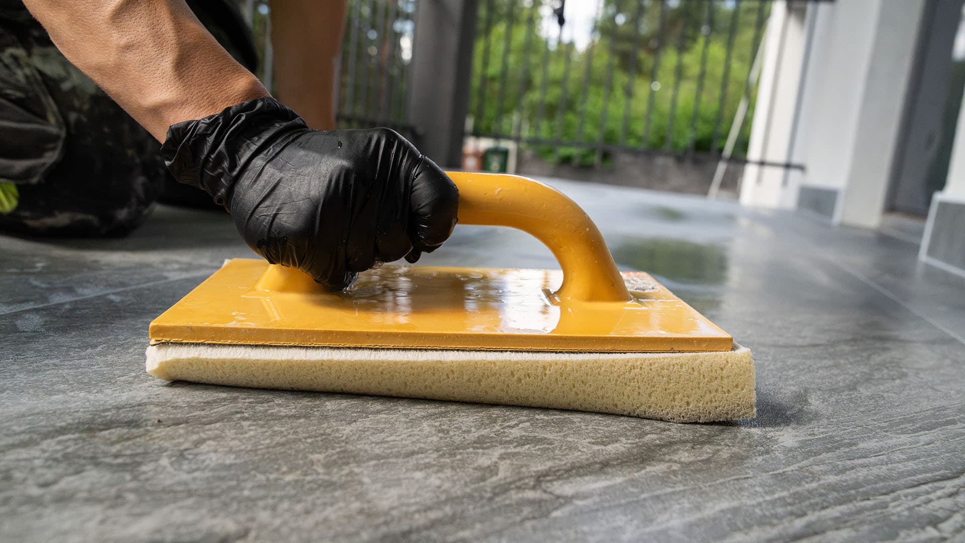

Pirskottele laatoituksen päälle hieman vettä välittömästi saumauksen jälkeen. Vesi sekä laattojen pinnalle jäänyt saumalaasti niin sanotusti emulsoidaan hankaamalla laatoitusta käyttäen karhunkieltä tai karkeaa sieltä. Hankaa pyörivin liikkein.
Riippuen lämpötilasta sekä kosteudesta, anna saumojen kuivua korkeintaan 10 minuuttia, jonka jälkeen laatoitus puhdistetaan.
Käytä lämmintä pesuvettä, joka irrottaa laastin tehokkaammin. Etanolin lisäys viimeiseen pesuveteen tehostaa puhdistusta (sekoitussuhde: noin 1 litra/10 litraa vettä).
