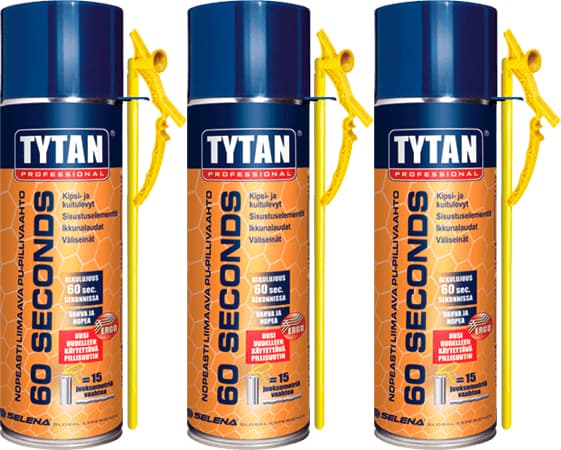

Pitäisi kiinnittää kipsilevyt seinään, etkä halua käyttää ruuveja tai saneerauslaastia. Pieni väliseinä harkoista, mutta juotosbetonia ei löydy mistään. Miten saisit jalkalistat kiinni tiiliseinään proppaamatta? Tuntuuko tutulta? Liimaaminen on varmasti käynyt mielessä, mutta ottaako se edes kiinni?
Kiinnityslaasti ja ruuvit ovat saaneet kilpailevan vaihtoehdon. Nopeasti kuivuva ja laajentumaton Tytan 60 sec liimavaahto saavuttaa alkutartuntalujuutensa jo 60 sekunnin jälkeen. Laajentumattomuus takaa liitettävien elementtien vakauden ja estää elementtien liikkumisen.

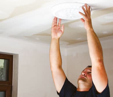

<p data-block-key="kngrz">Kattorosetit kiinnittyvät nopealla alkutartunnalla</p>

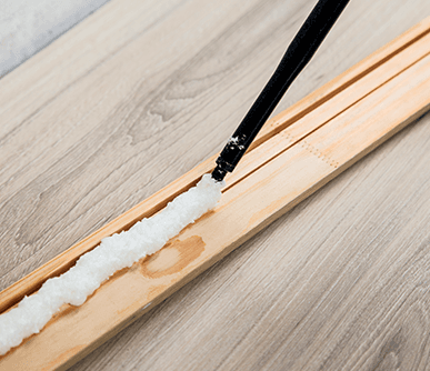

<p data-block-key="iwyxk">Listat jäävät siisteiksi, kun liimaat ne paikoilleen</p>

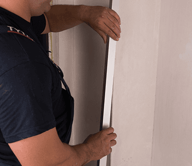

<p data-block-key="4wf5o">Metallisten kipsilevyrankojen kiinnitys sujuu kätevästi liimaamalla</p>

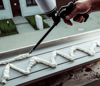

<p data-block-key="4zenm">Tytan 60 seconds sopii ikkunapeltien kiinnitykseen</p>

1. Liimavaahto levitetään liimattavan materiaalin pinnalle vanan paksuuden ollessa 20-30 mm.
2. Liimavaahdon levityksen jälkeen odotetaan vähintään 60 sekuntia. Elementtien yhteen liittämisen on tapahduttava alle kahdessa minuutissa.
3. Liitettyjen kappaleiden asentoa voidaan korjata kolmen minuutin ajan.
4. Liimauksen parantamiseksi suositellaan kontaktiliimausta (kiinni-auki-kiinni).
5. Tuote kuivaa ilmankosteuden vaikutuksesta – 60 sekunnin alkulujuus saavutetaan 50 % suhteellissa kosteudessa ja +23 asteen lämpötilassa.

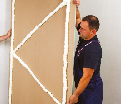

Kipsilevyt ja puukuitulevyt: Puukuitulevyjen pinta hiotaan kevyesti tarvittessa. Uretaanivana levitetään kappaleen kehälle 5 cm:n päähän reunoilta sekä z-muotoisena vanana keskelle. Liiman pitää peittää 5 % levyn pinnasta.

Ikkunalaudat ja portaat: Asennuspinnan tai portaan pinnalle levitetään vähintään kaksi rinnakkaista vanaa 5 cm reunoilta.

Uutta!Nyt Tytan 60 SEC Liimavaahto on saatavilla myös pillikäyttöisenä, joten et tarvitse annosteluun erillistä pistoolia.
