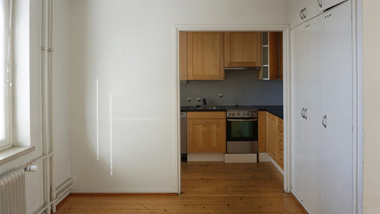

Keittiönäkymä ennen remonttia oli ahdas. Kalusteiden värimaailma ei myöskään ollut perheelle mieluinen.
Tamperelaisen kerrostalokodin keittokomero koki melkoisen muutoksen uusien omistajien toteuttaman remontin myötä. Lisää tilaa ja valoa saatiin purkamalla keittiötä ja ruokailutilaa erottava seinä. Uudet kalusteet ja materiaalit valittiin huolella ja harkiten tavoitteena unelmien keittiö.
Kolmihenkisen perheen uusi koti löytyi 1950-luvulla rakennetusta kerrostalosta. Valoisa kolmio oli varsin hyvässä kunnossa, remonttia kaipasivat lähinnä seinä- ja lattiapinnat. Keittiön kaapistot ja koneet oli joitakin vuosia aiemmin uusittu, mutta niiden tyyli ei miellyttänyt perhettä, kuten ei myöskään tilan komeromainen ahtaus. Siispä päädyttiin purkamaan vanha keittiö ja aloitettiin suunnittelu täysin puhtaalta pöydältä.

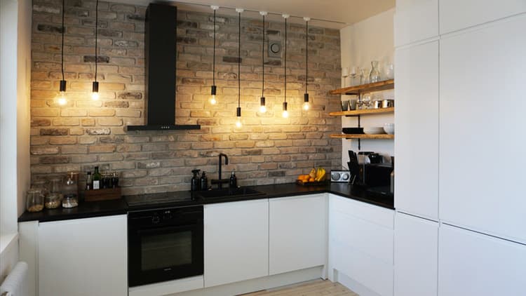

Remontin lopputulokseen perhe on ollut enemmän kuin tyytyväinen. Keittiöstä tuli juuri sellainen kuin mistä perhe etukäteen haaveili – todellinen unelmien keittiö. Katseenvangitsijana toimiva tiiliseinä noudattaa sitä rustiikkista ja teollista ilmettä, jota sisustukselta haettiinkin.

<p data-block-key="eg88k">Remontin jälkeen tila on avara ja valoisa. Tiiliseinä toimii tehokkaana katseenvangitsijana.</p>

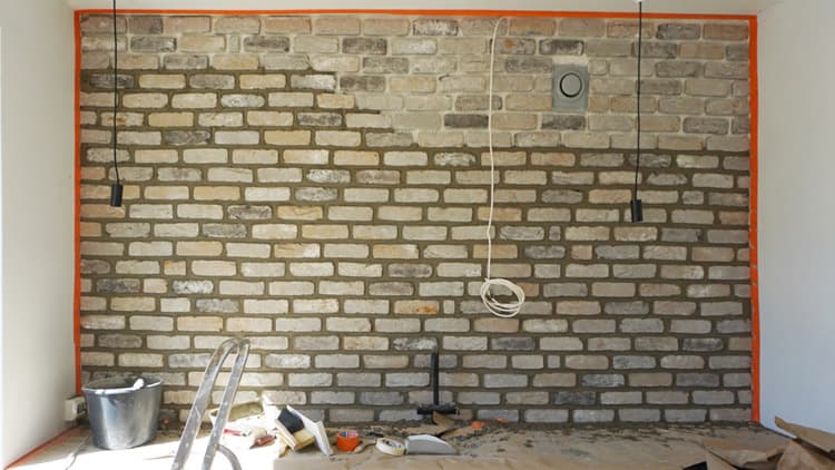

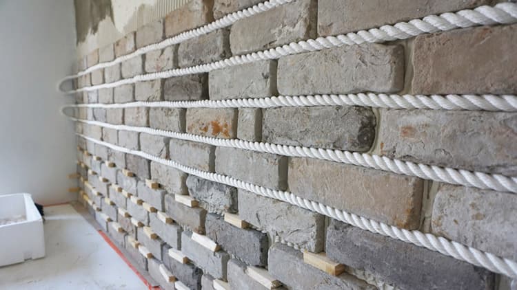

Tiililaattojen asennus onnistuu hyvin kotiremontoijaltakin. Laatat kiinnitetään seinään saneerauslaastilla asennusköyden avulla ja saumataan jälkikäteen muurauslaastilla. Pinta-alaltaan 5-10 neliön työstämiseen on hyvä varata aikaa 2-3 vuorokautta, jonka jälkeenkin saumoja kannattaa vielä kostuttaa parin päivän ajan. Keittiötiloissa valmiin tiilipinnan voi suojata likaa ja vettä hylkivällä kivensuoja-aineella.

<p data-block-key="2pjn9">Asennusköysi pitää tiilet paikoillaan kunnes kiinnityslaasti kuivuu.</p>
<p data-block-key="vpuwt">Saumaus tehdään jälkikäteen muurauslaastilla. Suojaa pinnat huolellisesti ennen työn aloittamista.</p>
