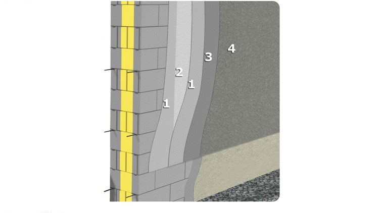

1. weber.vetonit 440 2. weber Lasikuituverkko 4 mm 3. weber.vetonit VarmaPohjuste 4. weber.vetonit VarmaPinnoite

Pohjarappaus
Kiviaineiseen julkisivuun tehdään ensin pohjarappaus kahtena kerroksena. Pohjarappauksen laastina käytetään kuituvahvisteista weber.vetonit 440 Kuiturappauslaastia. Rappauksen kerrosvahvuuden on oltava vähintään 8 mm.
Verkotus tarvittaessa
Aina kevytbetoniseinissä sekä aukkojen ylityspalkkien päissä käytetään weber Lasikuituverkkoa 4 mm. Tarvittaessa verkkoa käytetään muutoinkin ja silloin, kun rappaus tehdään samana kautena, kun runko on pystytetty.
Pintarappausweber.vetonit VarmaPinnoitteella tehdään valmis rapattu pinta. Tuotteesta löytyy yli 200 värisävyä, joilla saadaan aikaiseksi tasavärinen pinta. Pinnan struktuuri voi olla esim. ruiskutettu roiskepinta tai hiertopinta.
