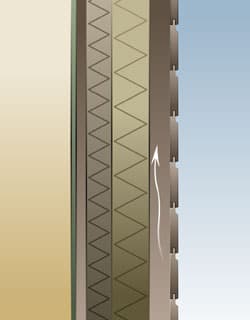

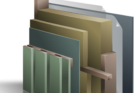

Eristetyn ulkoseinän esimerkkirakenne: julkisivuverhous, tuuletusväli, tuulensuoja, ristiinkoolaus + kivivilla, puurunko + kivivilla, höyryn- ja ilmansulku, sisäverhous.

Rakenne 1:
1. Julkisivuverhous
2. Pystykoolaus 22x100 + tuuletus
3. Runkotolpat k600 jaolla rakennesuunnitelman mukaan
+ alumiinipintainen polyuretaanilevy 80 mm, vaahdotus runkoon
4. Alumiinipintainen polyuretaanilevy 50 mm, saumat vaahdotetaan
5. Koolaus
6. Sisäverhous
Rakenne 2:
1. Julkisivuverhous
2. Tuuletusväli
3. Tuulensuoja
4. Ristiinkoolaus + kivivilla 50 mm
5. Puurunko + kivivilla 175 mm
6. Höyryn- ja ilmansulku
7. Sisäverhous
Molemmat rakenteet täyttävät U-arvovaatimuksen 0,17 W/(m² K)
<p data-block-key="wb65m">Rakenne 1. Rakenne täyttää U-arvovaatimuksen 0,17 W/(m² K).</p>
