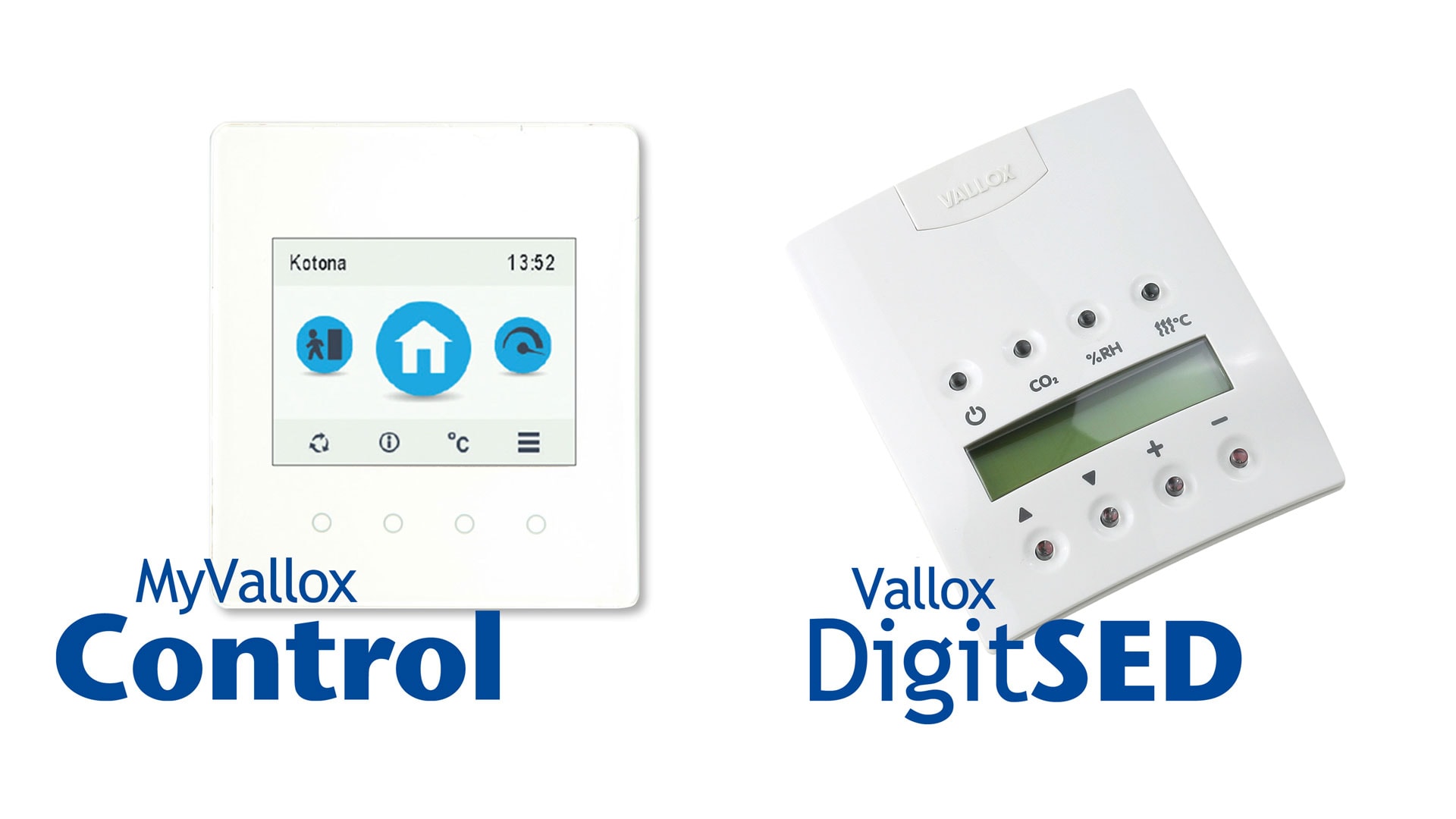

Vallox Digit SED –ohjaimella sekä MyVallox Controllilla on mahdollista ajastaa ilmanvaihto viikkokellon avulla. Molempien ohjainten avuksi ilmanvaihtokoneeseen voidaan asentaa antureita mittaamaan sisäilman laatua ja siten automatisoida ilmanvaihto kokonaan.

Konetta valitessa on päätettävä myös laitteen automatisoinnin aste. On olemassa mekaanisesti säädettäviä ilmanvaihtokoneita sekä automaattisesti säätyviä koneita, jotka säätävät tehon esimerkiksi pesuhuoneeseen sijoitetun kosteusanturin tai makuuhuoneen hiilidioksidianturin antamien arvojen mukaan.
Digitaalisesti ohjattavat Vallox SE -ilmanvaihtokoneet sekä Vallox MV-ilmanvaihtokoneet pitävät sisäilman laadun automaattisesti halutuissa säätöarvoissa ilman hiilidioksidi- tai kosteuspitoisuuden perusteella sekä estävät ilmanvaihdon hukkakäytön ja turhan kulutuksen asunnon ollessa tyhjillään.

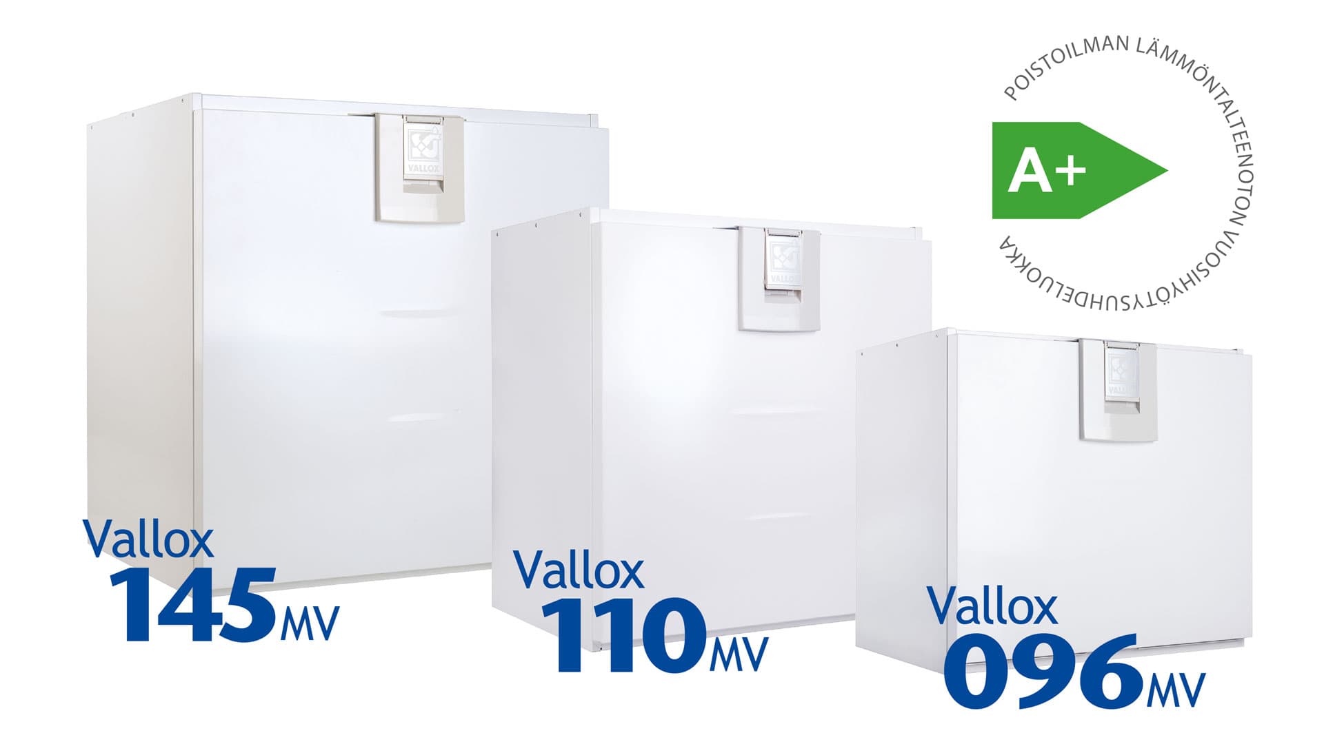

<p data-block-key="qgso2">Uuden sukupolven ilmanvaihtokoneet, Vallox 096 MV, Vallox 110 MV ja Vallox 145 MV, eivät ainoastaan vaihda ilmaa, vaan hyödyntävät tehokkaasti poistoilman lämmön.</p>
