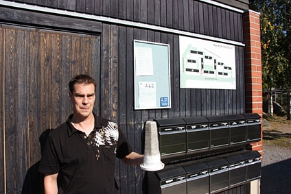

Neljä kuukautta paikallaan ollut korvausilmaventtiili osoittaa, että suodatettavaa tuloilmassa on todella ollut. Kuvassa taloyhtiön puheenjohtaja Kimmo Ahtiainen.

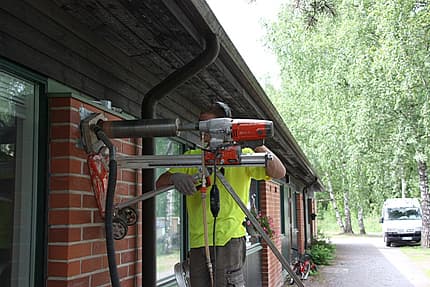

<p data-block-key="yxuv9">Korvausilmaventtiileille tehtiin uudet reiät tiiliseinään. Timanttiporaus sujui vaivatta ja nopeasti.</p>

Asunto Oy Kalkun Rivitaloille tehtiin Eurolevel Oyn toimesta laskelmat siitä, mitä tarjolla olevat vaihtoehdot tulevat kustantamaan. Tiiliseinään tehtäviin läpivienteihin pienen lisäkustannuksen teki timanttiporaus. Läpiviennin tekeminen puurakenteiseen seinään on muutaman kympin halvempaa. Venttiilimallina käytettiin Velcon VLR-100 venttiiliä, jossa termostaatti säätää automaattisesti venttiililautasen avausta muuttuvan ulkolämpötilan mukaan. Lisäksi kyseisen venttiilimallin hyvä suodatin teki vaikutuksen taloyhtiön edustajiin. Samalla sovittiin myös suodattimien vaihdosta jatkossa ja asuntokohtaisista äänenvaimenninhankinnoista.
- Velco venttiilin automaattinen säätyminen ulkolämpötilan mukaan on merkittävä etu tavanomaiseen venttiiliin verrattuna. Ei asukas vaivaudu säätään venttiiliä jatkuvasti vaan tyypillisesti laittaa sen talven tullessa kiinni-asentoon ja avaa sen vasta kevätauringon koittaessa. Sitten talviaikana ihmetellään sisäilman tunkkaisuutta ja kun ikkunapinnat kostuvat sisäpuolelta, toteaa Timo Rinne.

Korvausilmakanava tehtiin ulkopuolen tiiliseinään timanttiporauksella ja rasiaterällä tuulensuojan sekä eristeiden läpi sisäverhoukseen asti. Sisäpuolelta porattiin rasiaterällä sisäverhoukseen reikä. Sisäpuolisessa rasiaporauksessa käytettiin alipaineella kiinnittyvää mansettia reiän ympärillä. Reikää porattaessa syntyvät pölyt imettiin mansetin kautta suoraan teollisuusimuriin, jossa on hyvät suodattimet. Tällä menettelyllä huoneistoihin ei tullut pölyä eikä huonekaluja jouduttu paljoakaan siirtämään.
Ulkopuolella korvausilmakanavan putki ja ulkoritilät kiinnitettiin ja tiivistettiin huolella seinään polymeeri-liimamassalla.
