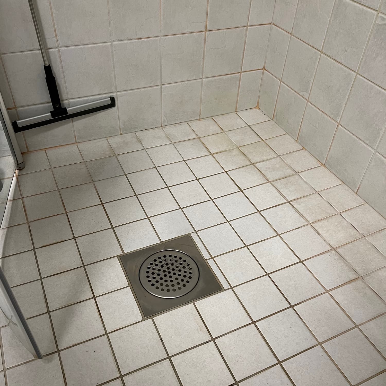

Haastattelimme juttua varten Vesa Meriläistä, jonka kylpyhuoneeseen tehtiin Nanoksin nanopinnoituskäsittely. Meriläisten kylpyhuonetta oli päivitetty ajan saatossa muun muassa vaihtamalla paneeleja, lisäämällä ja vaihtamalla valaistusta ja sekä asentamalla kaappeja. Kylpyhuoneen pinnat ovat kuitenkin alkuperäisiä ja pintojen uusiminen oli väistämättä edessä.
– Meidän muuten oikein mukavassa kylpyhuoneessa jouduimme muutaman vuoden pähkäilemään mitä tehdä pinnoille. Pinnat ovat kuitenkin nähneet jo aikaa ja kuluneet jonkun verran. Pienet remppatoimenpiteet korostivat entisestään kuluneita laattasaumoja ja laattoja. Mietimme siis erilaisia vaihtoehtoja pintojen päivittämiselle, Meriläinen kertaa ja jatkaa:
– Ehdittiin jo miettimään, että aletaanko itse konttaamaan ja kynsimään saumoja. Oli kuitenkin pieni kynnys itse lähteä tekemään kyseistä hommaa – puhumattakaan koko kylpyhuoneen pintaremontista, Meriläinen naurahtaa.

<p data-block-key="4se6p">Meriläisten kylpyhuone ennen käsittelyä</p>

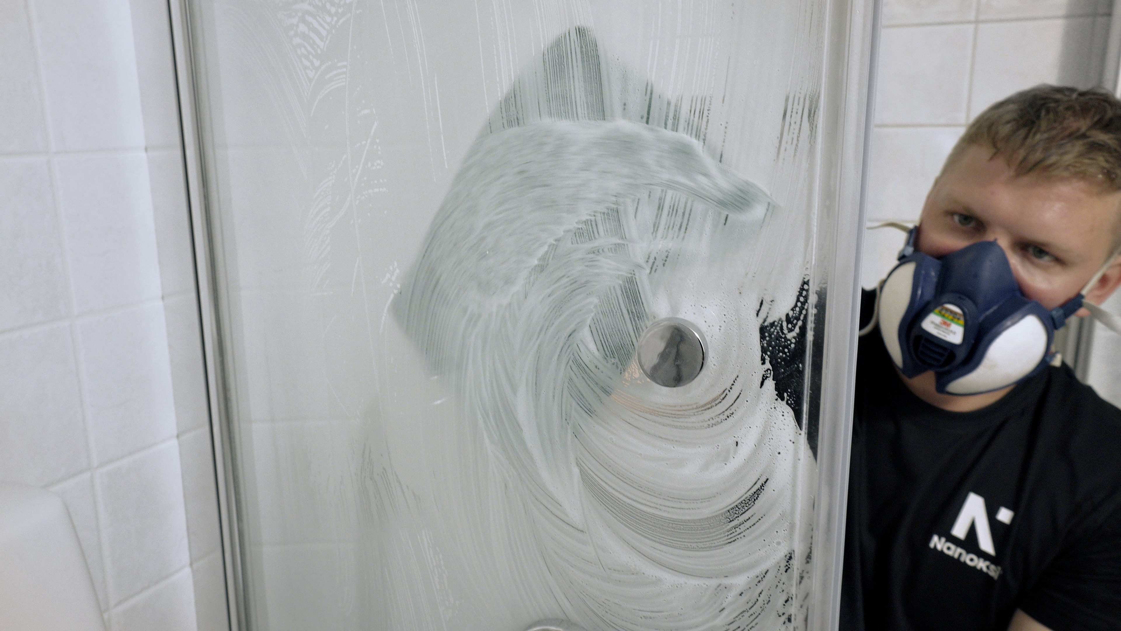

1. Kylpyhuoneen perusteellinen syväpuhdistus
Nanopinnoitteen asennus aloitetaan kylpyhuoneen syväpuhdistuksella, jolla saadaan poistettua pinnoille kertyneet epäpuhtaudet, kalkkisaostumat, rasva- ja ruostelika sekä mahdolliset mikrobikasvustot.
Alkuun tehtävät pohjatyöt ovat äärimmäisen tärkeässä roolissa, sillä itse nanopinnoituksen alle ei saa jäädä likaa. Tarkan ja monivaiheisen syväpuhdistuksen avulla pinnat, kaakelit ja saumat puhdistuvat ja nanopinnoitus saa puhtaan tarttumapinnan. Puhdistustyöt tehdään sekä mekaanisesti että koneellisesti.

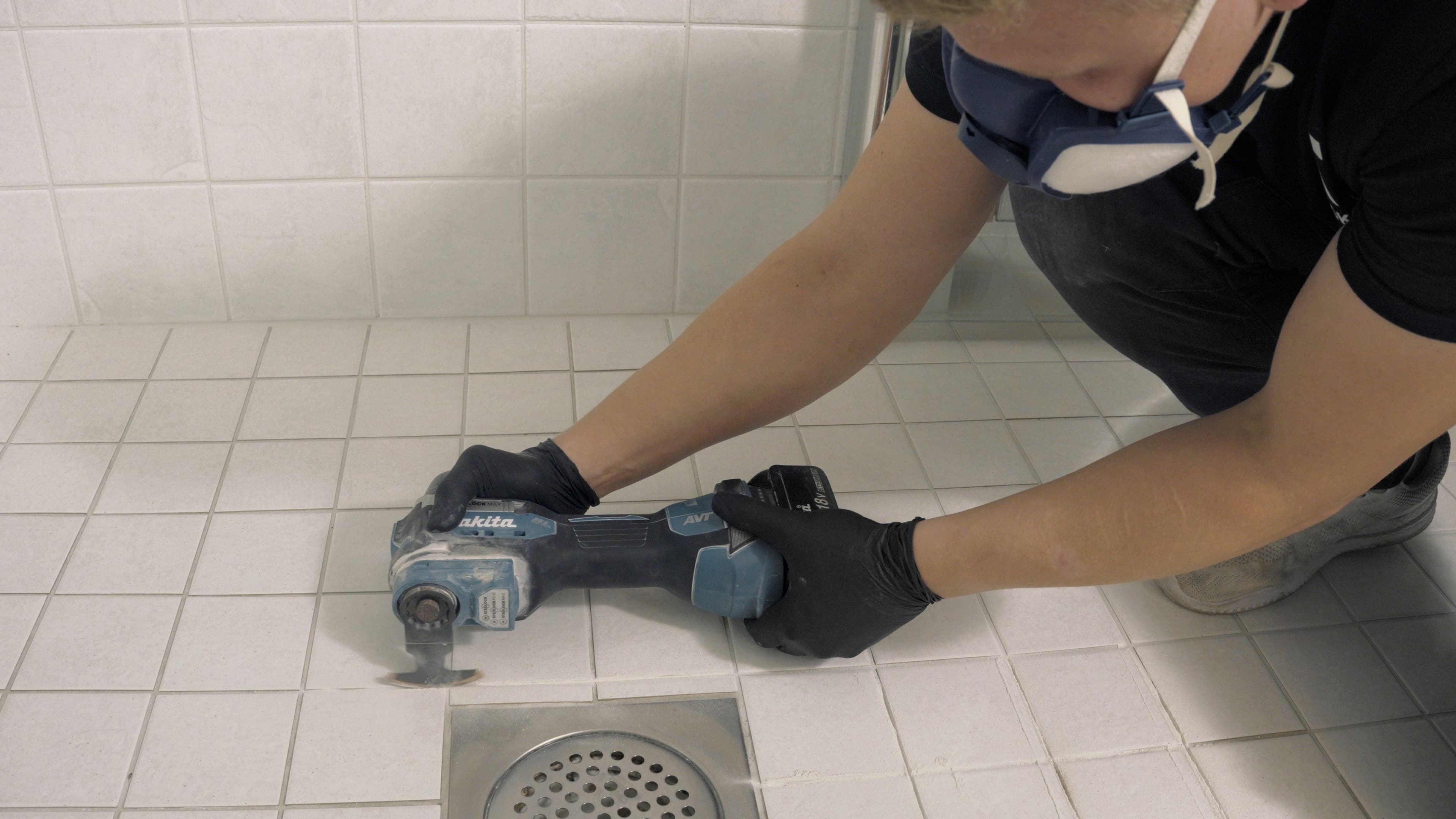

2. Kylpyhuoneen silikoni- ja laattasaumojen vaihto
Pintojen puhdistamisen jälkeen vaihdetaan yleensä silikonisaumat ja tarvittaessa laattasaumoja. Silikonien suositeltu vaihtoväli on noin viisi vuotta, mutta vaihtotarvetta voi arvioida myös silmin; mikäli silikonisaumat ovat hapertuvat, irtoilevat reunoista tai ovat pahemmin likaantuneet, kannattaa ne vaihtaa. Myös silikonien kellastuminen tai muuten häiritsevä ulkonäkö voidaan korjata vaihtamalla saumat uusiin. Silikonien vaihto sujuu kätevästi nanopinnoituksen yhteydessä. Vanha silikoni poistetaan vahingoittamatta vesieristystä, laattoja tai laattasaumoja. Tilalle vaihdetaan uudet silikonit, jotka tekevät kylpyhuoneesta siistin, hygieenisen ja toimintakuntoisen.
Meriläisen kylpyhuoneessa suoritettiin myös laattasaumojen vaihtoa. Samoin laattasaumojen vaihtotarve on helppo havaita niiden ulkonäön perusteella; laattasaumat kannattaa vaihdattaa, mikäli ne ovat haurastuneet, irtoilevat tai likaantuneet pahasti. Uudet saumat estävät tehokkaasti kosteuden pääsyn rakenteisiin, mikä suojaa kylpyhuonetta homeelta ja kosteusongelmilta. Samalla uudet saumat parantavat kylpyhuoneen ulkonäköä ja hygieenisyyttä, sillä ne estävät mikrobikasvuston leviämistä ja ovat helpommin puhdistettavat, kuin rikkinäinen vanha sauma.
Nanoksi kylpyhuone saumojen vaihto
