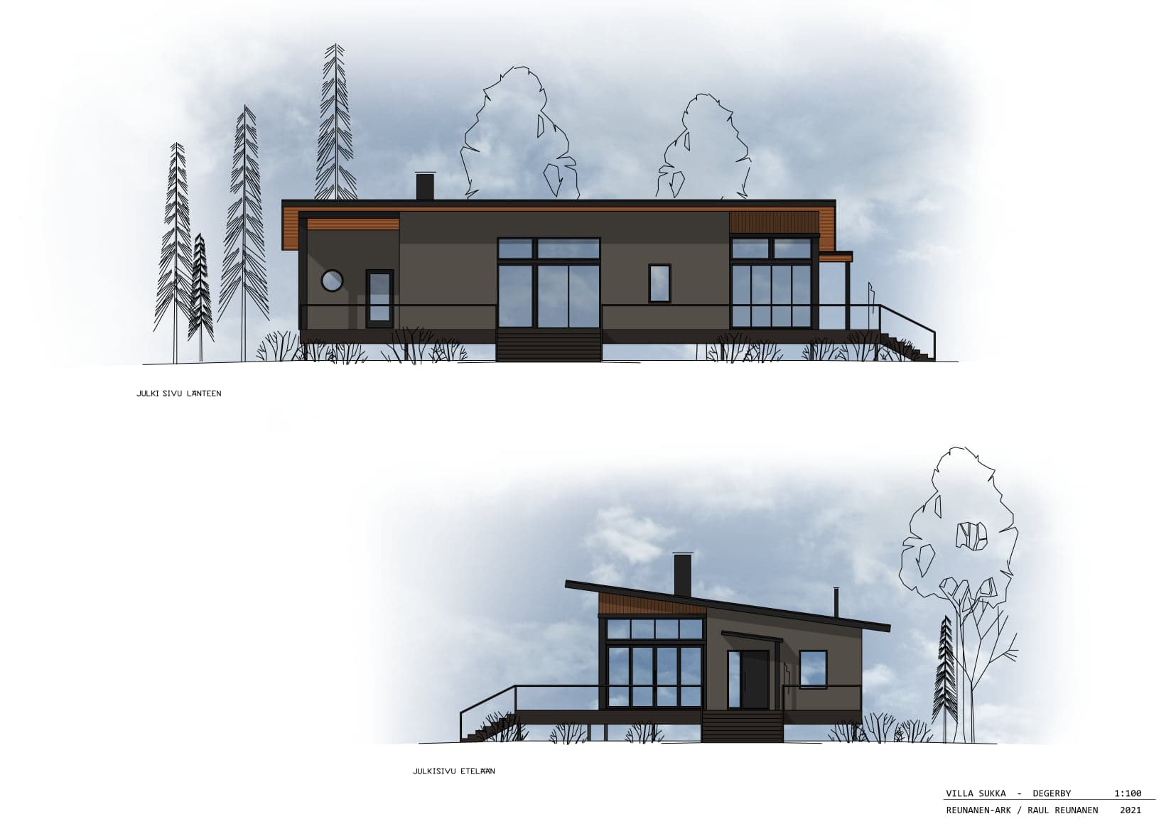

Jukka piirsi talon 3D-ohjelmalla ja tuotos kelpasi arkkitehdille lähes valmiina pohjana, jonka hän viimeisteli rakennuslupahakemusta varten. Rakennuslupahakemus jätettiin 21.2.22 ja lupapäätös tuli jo 9.3.2022. Inkoon kunnan rakennusvalvonta oli todella tehokas toimielin lupamenettelyn suhteen. Projektiin oli valjastettu vaatimusten mukaisesti kaikki vaadittavat rakennusalan ammattilaiset ja projekti saattoi alkaa.
Välttääkseen sokkelin kosteusvauriot, päätettiin ekotalon perustustavaksi paalutus.
<p data-block-key="o3vo3">Ekotalo on Christelin ja Jukan suunnittelema ja arkkitehdin piirtämä.</p>

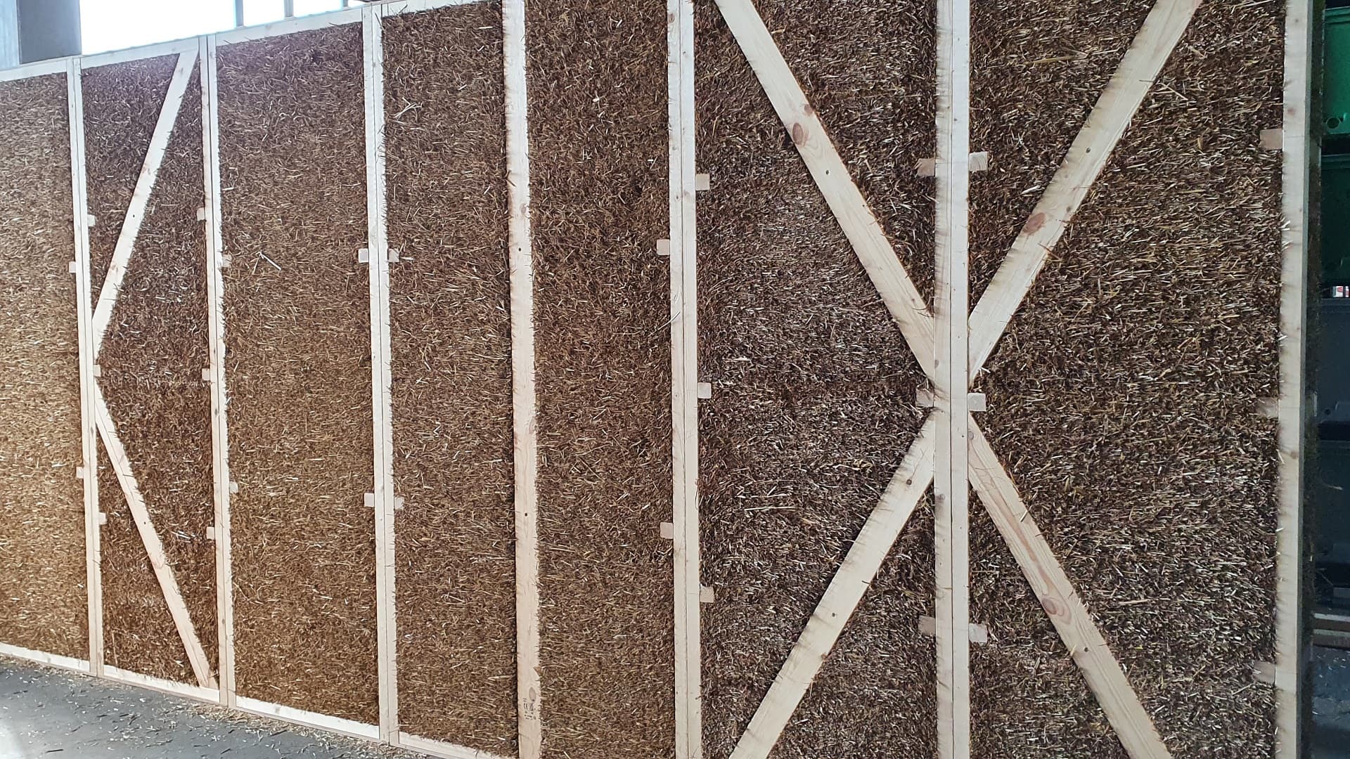

Ekotalon seinien olkielementit tilattiin Baltiasta
Seinälementti on 40 senttiä syvä kehys, joka pakataan koneellisesti täpötäyteen olkea. Olki on ihanteellinen rakennusmateriaali. Olki on uusiutuva, laajasti saatavilla oleva maatalouden ylijäämätuote. Paketista tulee tiivis, lämpöä ja kosteutta tasaisesti eristävä elementti, ja valmiina seinät ovat puolisen metriä paksut.
Talon ulkoseiniin asennetaan 60 mm olkilevy, joka voidaan rapata suoraan laastilla ja seinien sisäpintoihin monikertainen savilaasti. Talon ulkoseinistä tulee tummat. Myös lattioiden pintamateriaaliksi tulee savilaasti. Lämmitysratkaisu on vesikiertoinen lattialämmitys. Vesi otetaan omasta porakaivosta. Harmaat vedet käsitellään panospuhdistamon avulla ja lasketaan puhdistettuna tontin purkuojaan.
<p data-block-key="hycdc">Villa Sukan ekotalosta rakennetaan hengittävä, myrkytön ja &quot;hiljainen&quot; talo olkielementeistä ja savesta.</p>
Villa Sukan ekotalosta rakennetaan hengittävä, myrkytön ja "hiljainen" talo olkielementeistä ja savesta.

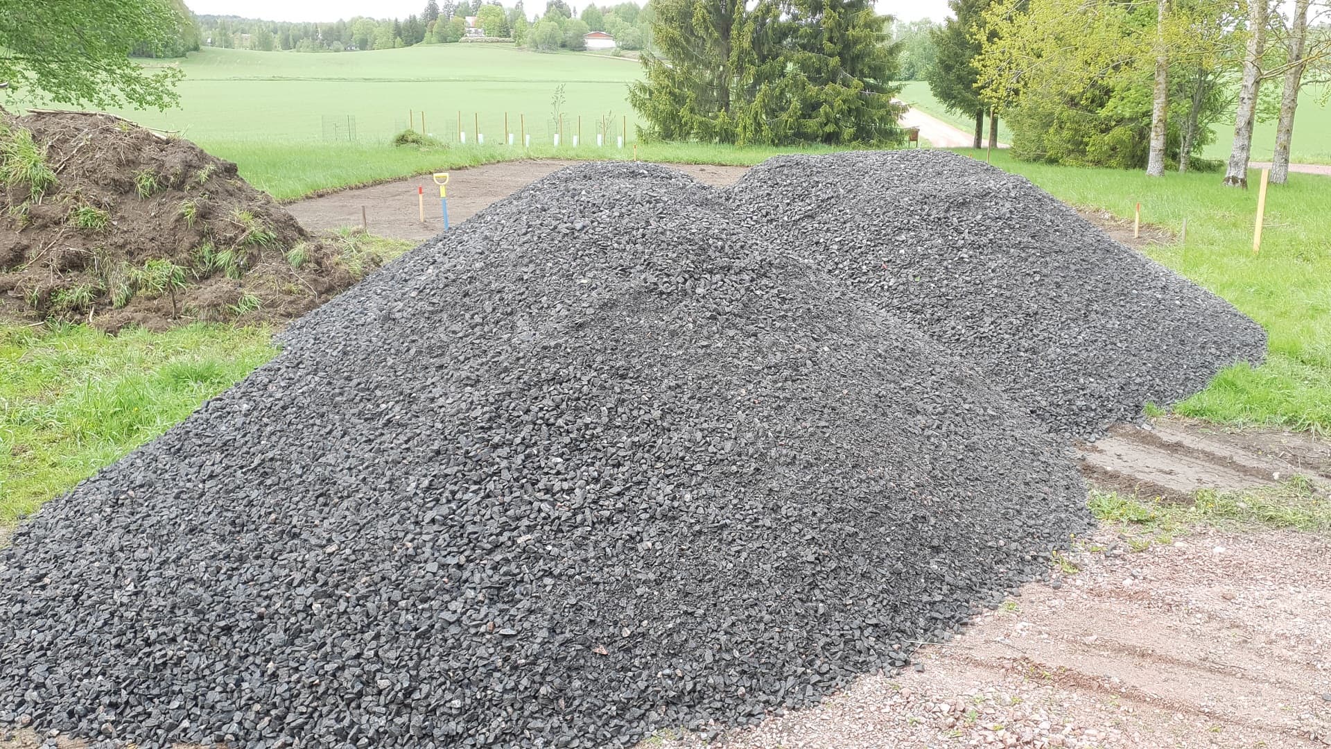

Abborre ja Harmainen ekokoti 4
Pintamaata poistettiin vain välttämätön humuskerros, sillä haluttiin säästää aikaa ja rahaa. Pintamaa käytettiin hyväksi tontilla. Ihan tosissamme ajattelimme - hetken - siirtää yli 50.000 kg kivimurskaa käsivoimin tontilla...mutta...
