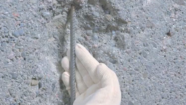

Järjestelmä koostuu kahdesta eri vaihteesta, jossa kummassakin on käytössä oma tuotteensa. Työvaiheet aloittaa luonnollisesti paikattavan alustan puhdistus irtoliasta ja roskasta sekä irtopölystä. Myös vaurioitunut betoni tulee poistaa joko mekaanisesti tai esimerkiksi hiekkapuhallusta käyttäen. Puhdistus viimeistellään pesemällä pinnat ja puhdistamalla näkyvät teräkset ruosteesta.
<p data-block-key="cldur">Puhdista näkyvät teräkset sekä betonipinta huolella.</p>
