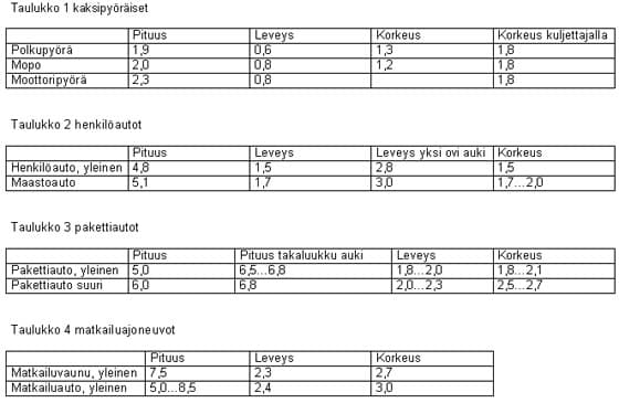

Jotta autosuoja toimisi hyvin, mitoitukseen kannattaa kiinnittää huomiota. Normaalisti sopivan kokoinen yhden auton paikka on kooltaan 2,5 x 6,0 m. Mikäli paikka on seinän vieressä, kannattaa tilaa jättää 2,8 m. Liikuntarajoitteisille leveyden tulisi olla 3,6 m. Korkeus riippuu ajoneuvon korkeudesta, mutta yleensä 2,5 m on riittävä normaalissa pientalossa. Huomioi myös, että sama auto tarvitsee leveämmän tilan yhden auton kuin kahden auton suojassa.
Kannattaa huomioida myös muut suojaan sijoitetut toiminnot. Säilytetäänkö suojassa polku- tai moottoripyöriä, asuntoautoa tai –vaunua, onko tallissa tarkoitus esim. korjata autoa tai säilyttää tavaraa. Alla olevista taulukoista näkyy yleisimpien ajoneuvojen vaatima tilantarve.
