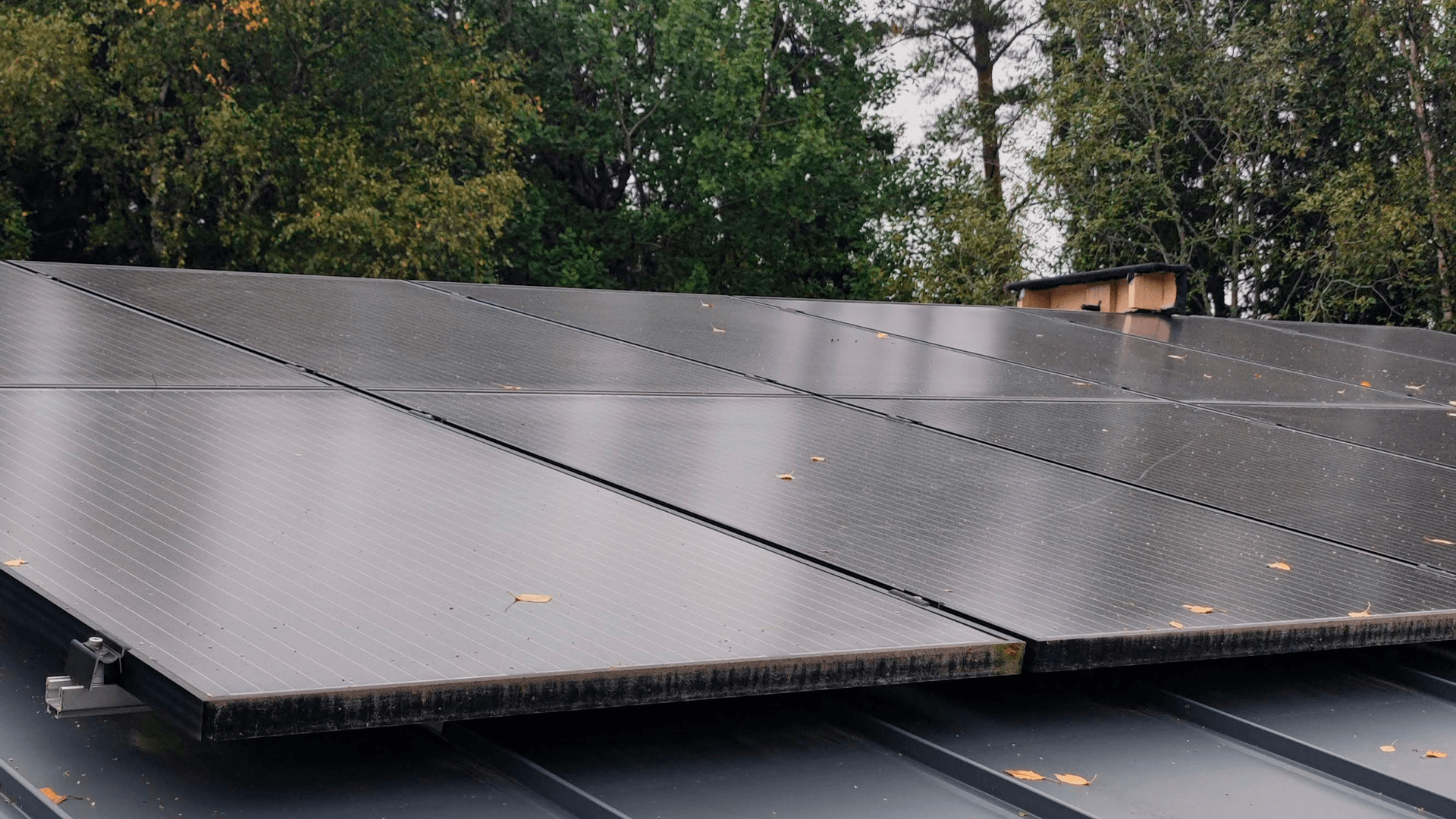

Kun aurinkopaneelit tulivat meidän katollemme vuonna 2020, niitä näkyi täällä länsirannikolla vielä melko vähän. Ajatus omasta aurinkosähköstä tuntui kiinnostavalta. Meitä veti puoleensa uteliaisuus. Halusimme nähdä, miten tällainen järjestelmä toimisi tässä taloudessa. Taustalla oli myös halu tuottaa itse osa talon sähköstä.
Aurinkosähköjärjestelmä hankittiin Freebolta. Jälkikäteen ajatellen vaihtoehtoja olisi pitänyt vertailla tarkemmin. Silloin avaimet käteen -toimitus tuntui helpolta ratkaisulta. Koko paketti maksoi 9 000 euroa. Kotitalousvähennys pienensi toteutunutta kustannusta työn osuuden perusteella ja kustannus putosi 7750 euroon.
Järjestelmään kuuluu 12 Heckert Solarin paneelia ja StecaGrid 6013 -invertteri. Ilmeisen laadukkaita. Kauppapapereihin merkitty nimellisteho on 3,72 kWp, ja käytän tässä jutussa sitä lukua, koska se on järjestelmästä annettu virallinen myyntitieto. Paneeleille ilmoitettu suorituskykytakuu on 10 vuoden kohdalla 90 prosenttia ja 25 vuoden kohdalla 80 prosenttia nimellistehosta. Paneelin tehon lämpötilakerroin on -0,38 prosenttia astetta kohti.

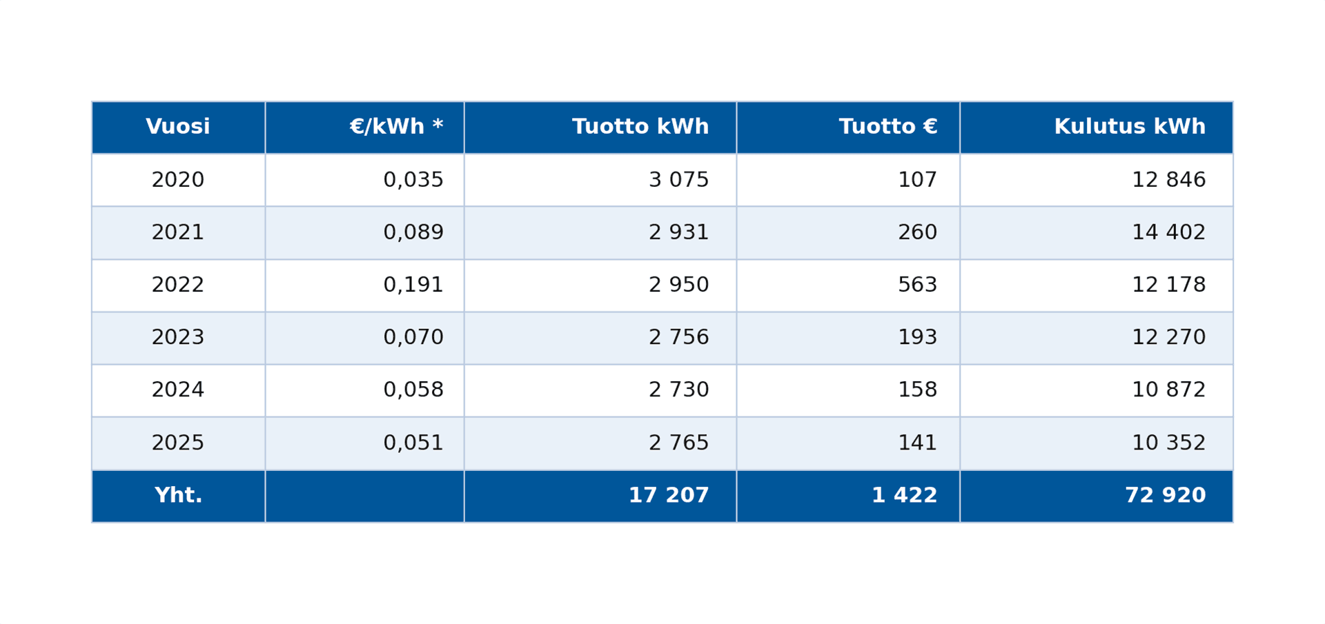

Paneelit ovat tuottaneet kuudessa vuodessa yhteensä 17 207 kilowattituntia sähköä. Se tekee keskimäärin 2 868 kilowattituntia vuodessa. Kun laskennassa käytetään kauppapapereihin merkittyä 3,72 kWp:n järjestelmätehoa, vuosituotoksi tulee noin 771 kilowattituntia asennettua kilowattia kohti.
Ensimmäinen johtopäätös on teknisesti myönteinen. Tuotanto ei ole heitellyt rajusti, vaan pysynyt melko vakaana. Parhaan ja heikoimman vuoden välinen ero on noin 11 prosenttia. Järjestelmä on siis tehnyt työnsä tasaisesti.
<p data-block-key="fa48l"><i>* Pörssisähkön vuosikeskihinta alv mukaan lukien. Taulukossa kaikki vuodet on laskettu pörssisähkön hinnalla vertailukelpoisuuden vuoksi.</i></p>
© Sari Nieminen
Kilowattitunneissa erot vuosien välillä ovat pieniä. Euroissa vaihtelu on ollut rajumpaa. Vuonna 2022 paneelit tuottivat 2 950 kilowattituntia, ja tuoton arvoksi muodostui 563 euroa. Vuonna 2025 tuotanto oli 2 765 kilowattituntia, mutta arvo jäi 141 euroon. Tuotanto pysyi lähes samana. Sähkön hinta muutti lopputuloksen täysin.
Motiva käyttää etelään suunnatulle järjestelmälle varovaisena vuosituoton nyrkkisääntönä noin 850 kilowattituntia asennettua kilowattia kohti. Meidän lukumme, noin 771 kWh/kWp, jää siitä noin yhdeksän prosenttia. Ero ei ole dramaattinen. Sitä selittävät todennäköisesti katon hyvin loiva kulma (1:25), varjostavat korkeat kuuset tontin itäpuolella ja lika, jota sade ei huuhtele pois yhtä tehokkaasti loivalta lappeelta kuin jyrkemmältä pinnalta.

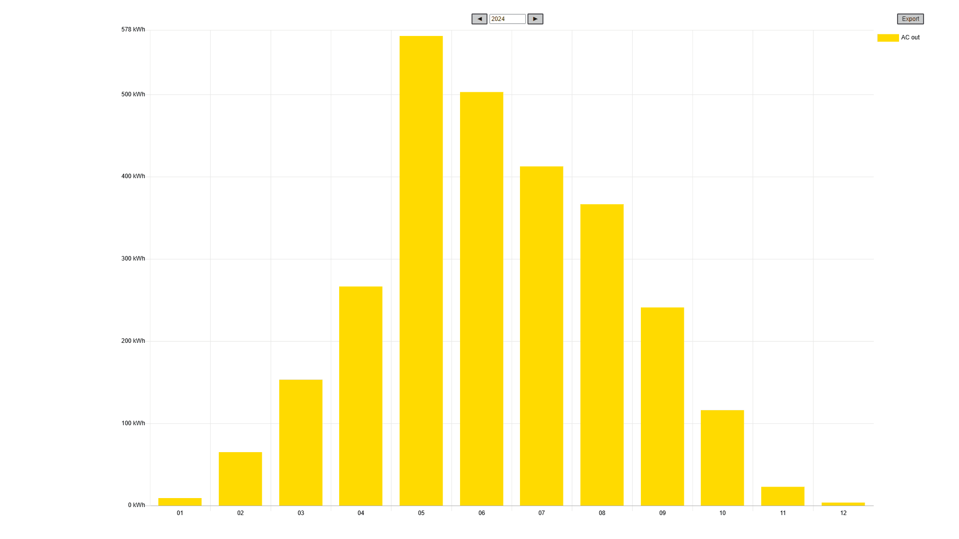

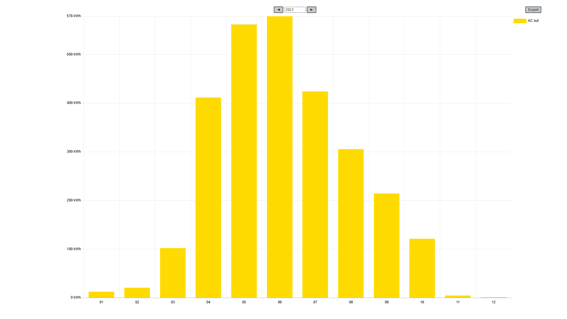

Yksi kiinnostava havainto on ollut, että paras tuottokuukausi ei ole meillä välttämättä heinäkuu. Vuoden 2024 toukokuussa tuotanto nousi noin 578 kilowattituntiin. Heinäkuussa jäätiin hieman yli 400 kilowattituntiin.
Tälle löytyy ihan looginen tekninen selitys. Paneelin nimellisteho ilmoitetaan 25 asteen kennolämpötilassa. Kun paneeli kuumenee sitä lämpimämmäksi, teho alkaa laskea. Siksi kirkas ja viileä kevätpäivä voi olla tuotannon kannalta parempi kuin helteinen keskikesän päivä.
Suomessa tämä korostuu, sillä aurinkosähkön tuotto painottuu muutenkin vahvasti kevääseen ja kesään. Motiva muistuttaa, että maan pinnalle saapuva vuotuinen säteilyenergia on Etelä-Suomessa samaa suuruusluokkaa kuin Pohjois-Saksassa, mutta meillä tuoton ajoitus painottuu selvästi kesäkauteen.

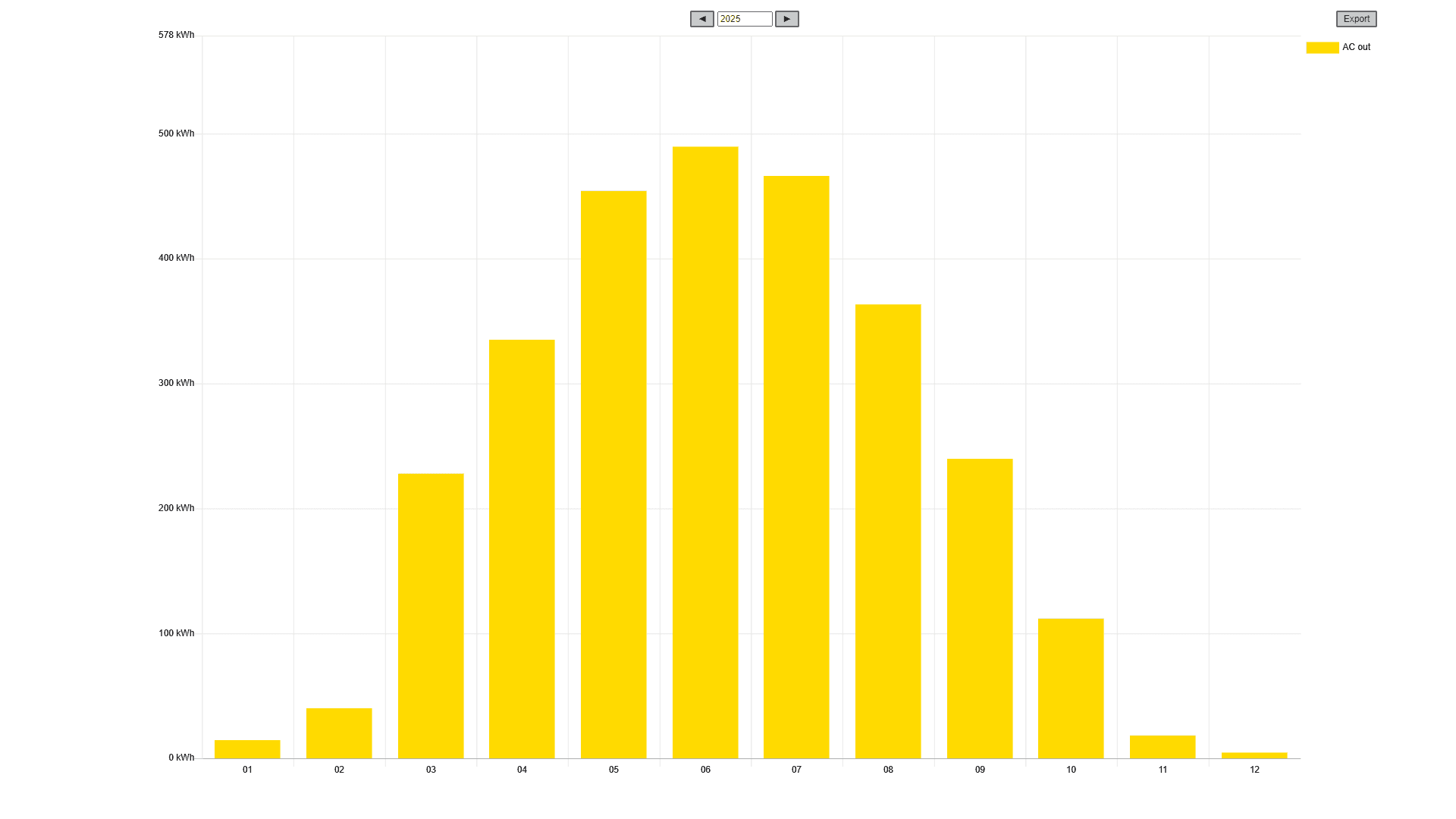

Alla olevista kuukausitason tuoton diagrammeista näkee, etteivät vuodet ole veljiä keskenään. Aurinkoisten päivien määrä vaikuttaa luonnollisesti aurinkopaneelien tuottoon.

<p data-block-key="6wr2p">Aurinkopaneelien kuukausitason tuotto 2024.</p>

<p data-block-key="b11ax">Aurinkopaneelien kuukausitason tuotto 2025.</p>

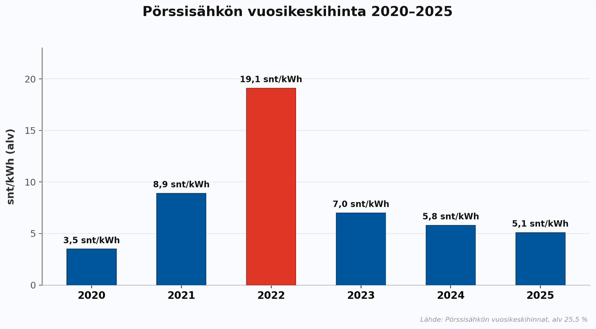

Pientuottajalle tämä on hankala kuvio. Juuri silloin, kun aurinkopaneelit tuottavat eniten, myyntihinta voi olla hyvin matala. Syksystä 2025 lähtien pörssisähkö on lisäksi hinnoiteltu vartin jaksoissa tunnin sijaan. Se on iso markkinamuutos, mutta tämän jutun vuositasoinen vertailu ei siitä muutu, koska taulukko kuvaa vuosikeskihintoja eikä yksittäisiä vartteja.
<p data-block-key="bt2i9">Pörssisähkön vuosikeskihinta kävi poikkeuksellisen korkealla vuonna 2022, mutta laski sen jälkeen selvästi. Tämä näkyy suoraan myös aurinkopaneelien euromääräisessä hyödyssä, vaikka tuotantomäärät pysyivät melko tasaisina.</p>

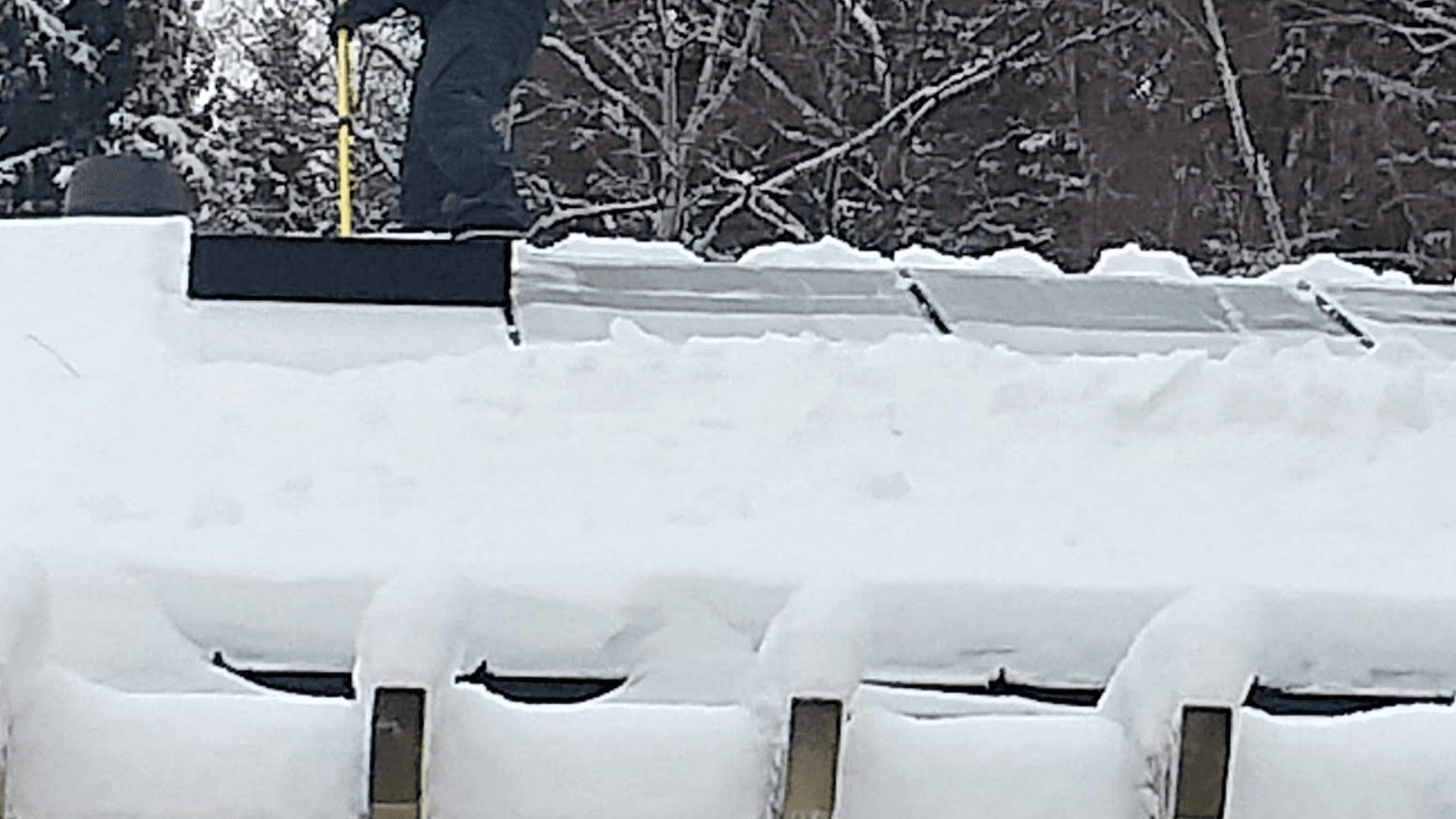

<p data-block-key="76fph">Itse emme huomanneet lumenpostista mitään etuja. Pitää muistaa, että vaarana on paneelien vahingoittaminen kolatessa. Teimme itse pehmustetun kolan juuri tämän vuoksi.</p>
