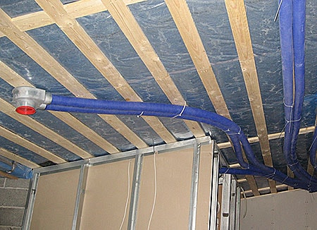

Kun BlueSky-kanavat asennetaan höyrysulun alapuolelle, höyrynsulkumuovi säilyy ehjänä. Talvella kanaviston lämpöhäviöt minimoidaan, eikä kesällä ilmanvaihtokoneen viilennystehoa tuhlata kuumalle ullakolle.

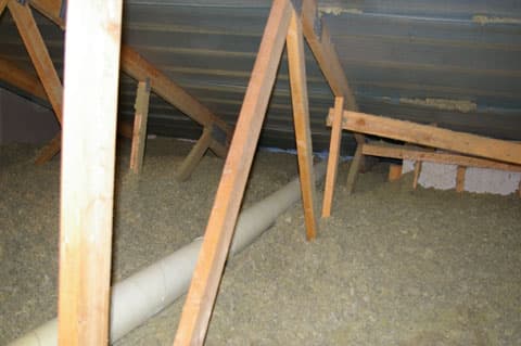

Kun ilmanvaihtokanavat asennetaan yläpohjaan, ne on aina lämpöeristettävä. Tämä on välttämätöntä, koska huonosti toteutettu eristys heikentää koko ilmanvaihtojärjestelmän toimintaa. Jos asunnosta poistuva ilma ei saavu ilmanvaihtokoneelle riittävän lämpimänä, lämmöntalteenoton hyötysuhde laskee, jälkilämmityspatterin energiankulutus kasvaa ja jäätymisenesto voi toimia tarpeettoman usein.
Vastaavasti, jos ilmanvaihtokoneelta asuntoon tulevan ilman lämpötila laskee kanavissa, tuloilmaa joudutaan lämmittämään turhaan jälkilämmityspatterilla. Tällöin osa lämmitystehosta karkaa yläpohjaan, mikä lisää energiankulutusta ja heikentää järjestelmän kokonaishyötysuhdetta.

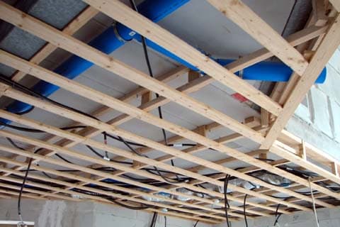

Paras ratkaisu: kanavat höyrysulun lämpimälle puolelle
Kaikkein paras ratkaisu on sijoittaa ilmanvaihtokanavat kokonaan höyrysulun lämpimälle puolelle. Tällöin tulo- ja poistoilmakanavia ei tarvitse lämpöeristää lainkaan, koska ilma ei jäähdy talvella eikä lämpene kesällä. Samalla höyrysulku voidaan toteuttaa ehjänä, mikä parantaa rakenteiden kosteusturvallisuutta ja vähentää läpivientien tiivistämisen tarvetta.
Kun kanavat sijaitsevat lämpimässä tilassa:
  • lämpöhäviöt ovat vähäisiä
  • kondenssiriski on käytännössä olematon
  • järjestelmä toimii energiatehokkaasti
  • huolto ja tarkastus helpottuvat
