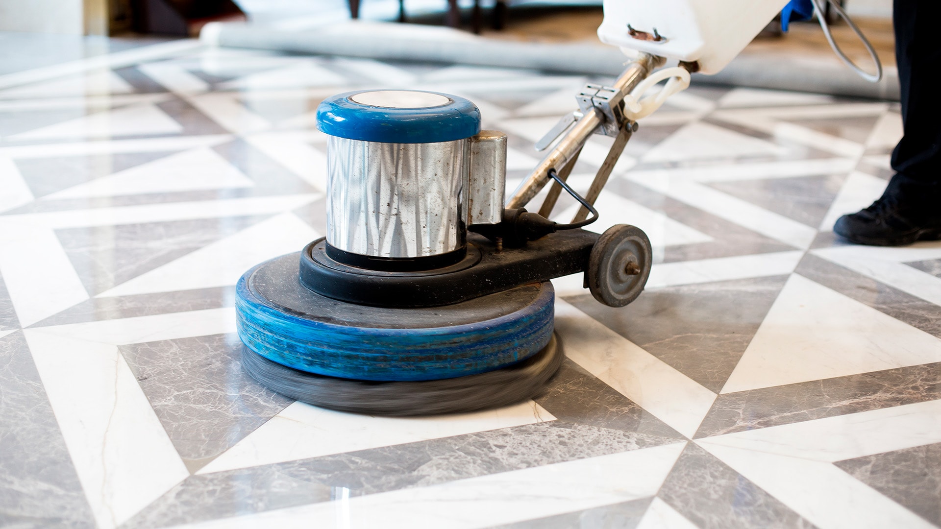

Vuonna 1996 rakennetussa talossamme on marmorilattioita. Kauniisti kiiltävää tavaraa Portugalista. Pienen vesivahingon seurauksena keittiön ja eteisen marmoripinnoille valui vettä, jossa oli mukana liuenneena konetiskiainetabletteja. Nämä ovat kovaa tavaraa. Lattialle ei siis vuotanut tiskikone jossa olisi ollut yksi tabletti, vaan useampi tabletti. Vesi oli paikallaan 1/2 - 2 tuntia. Sillä osalla marmoria jossa neste oli maannut on marmorin kiilto selvästi hävinnyt.
Voiko marmoriin hiomalla palauttaa kiillon tai jollakin muulla tavalla? Mikä taho tällaista kunnostusta oikeasti osaa tehdä suomessa?
Vastaus:
Ennen hiontaa kannattaa käyttää kivipinnoille tarkoitettua puhdistusainetta. Pesuaine on emäksistä, joten se ei vahingoita kiveä, mutta saattaa imeytyä pintaa syvemmälle.
Kiillon saa palautettua hyvin hienolla hionnalla. Kun alue on pieni, hionnan voi tehdä itsekin. Hionta poistaa noin 2 mm pintakerrosta, mikä tasoittaa pinnan ja poistaa naarmut sekä muut viat. Hionnan jälkeen marmori voidaan kiillottaa.
Kiviliikkeillä ja lattianhoitoyrityksillä on taito hioa pinta kuntoon. Jos olet epävarma tekemään työn, voit pyytää liikkeeltä tarjouksen hionnasta. Hionnasta voi lopputuloksena olla koko lattian hionta. Hionta tuo esiin kiven alkuperäisen värin.
Tässä muutamia vinkkejä, miten voit yrittää palauttaa marmorin kiillon itse:
  1. Puhdistus: Käytä kivipinnoille tarkoitettua neutraalia puhdistusainetta. Vältä hankaavia tai happamia puhdistusaineita, sillä ne voivat vahingoittaa marmoria.
  2. Hionta: Jos puhdistus ei riitä, voit kokeilla hienoa hiontaa. Käytä hienoa hiekkapaperia (esim. 400-600 karkeus) ja hio kevyesti pyörivin liikkein. Tämä poistaa pintanaarmut ja palauttaa kiillon.
  3. Kiillotus: Hionnan jälkeen voit käyttää marmorin kiillotukseen tarkoitettua kiillotusainetta. Levitä ainetta pehmeällä liinalla ja kiillota pinta pyörivin liikkein.
  4. Kristallointi: Tämä on ammattimaisempi menetelmä, jossa käytetään erityistä kristallointiaineita ja hiontaa. Se palauttaa marmorin kiillon ja kovuuden.
Jos et ole varma, voit aina kääntyä ammattilaisen puoleen. Suomessa on useita yrityksiä, jotka tarjoavat marmorin hionta- ja kiillotustöitä.
