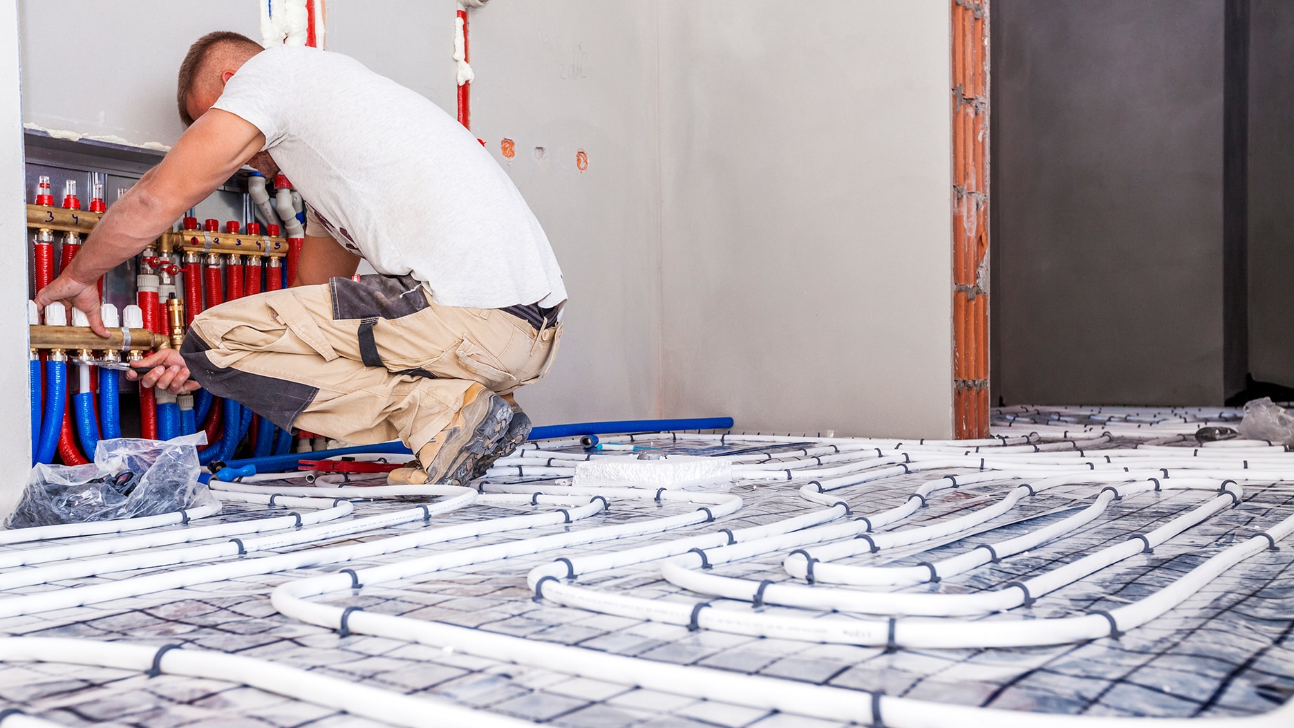

Putkisto
Lattialämmityksessä putkistot sijoitetaan rakenteiden sisään. Tästä syystä putkistolle asetetaan erittäin suuret pitkäaikaiskestovaatimukset. Niiden asennuksen on oltava helppoa ja niiden on myös kestettävä vaihtelevia olosuhteita. Esimerkiksi Uponor-lattialämmitysjärjestelmän kaikki liitokset tehdään jakotukilla lattiapinnan yläpuolella. Saumaton kokonaisuus merkitsee, että järjestelmä on varma ja luotettava.
Putket asennetaan lattiaan suunnitelman mukaan. Putken asennusväli betonilattioissa tulisi olla 100-200 mm.
  • 12 mm putkille: Asennusväli voi olla tiheämpi, esimerkiksi 100-150 mm.
  • 17-20 mm putkille: Asennusväli voi olla hieman suurempi, esimerkiksi 150-200 mm
Lattialämmitysputkiston asennus betoniin tai pumppumassaan

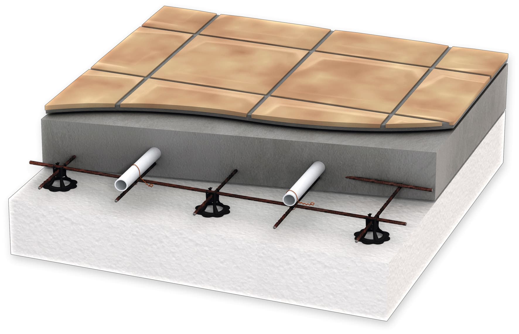

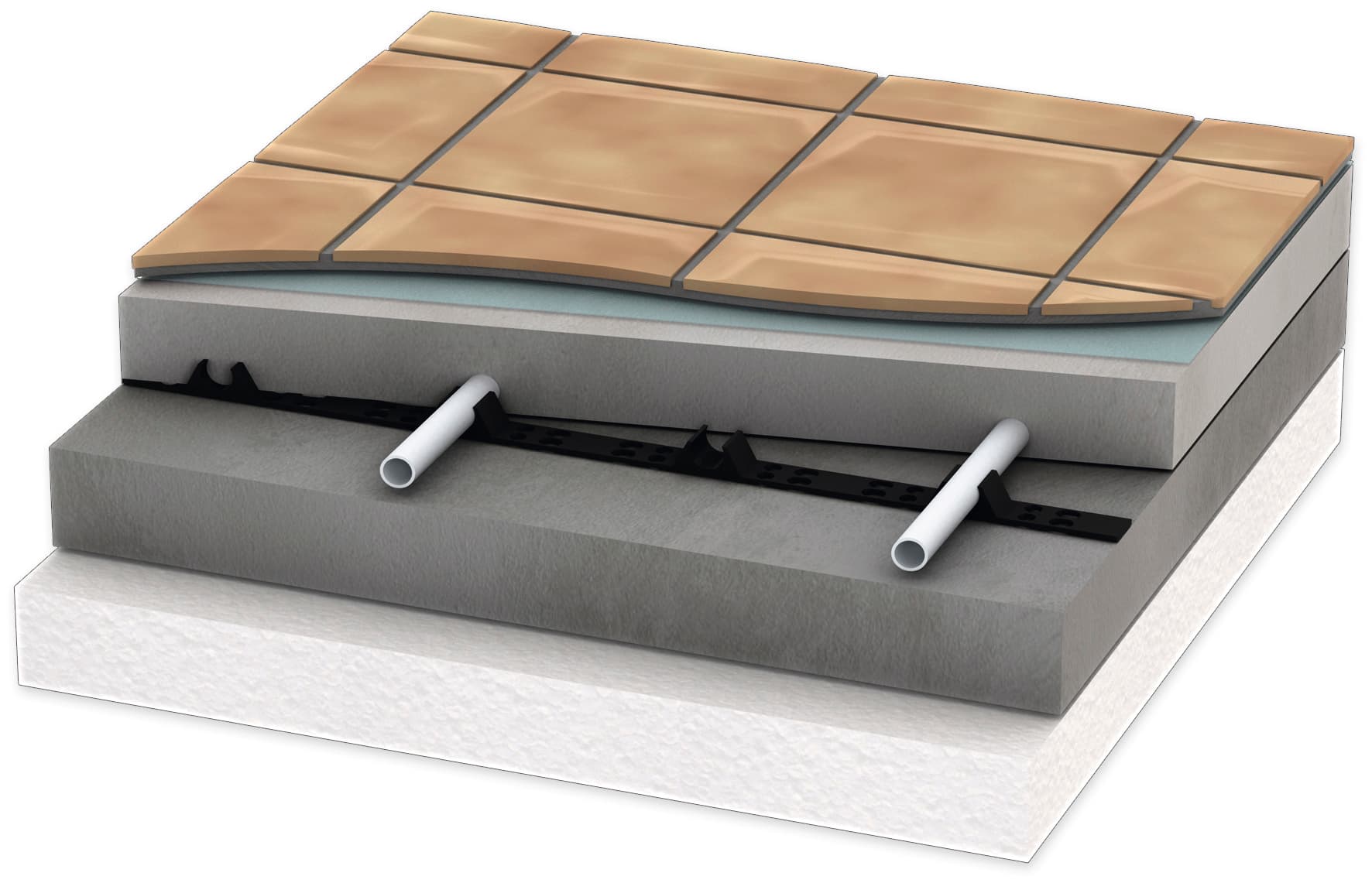

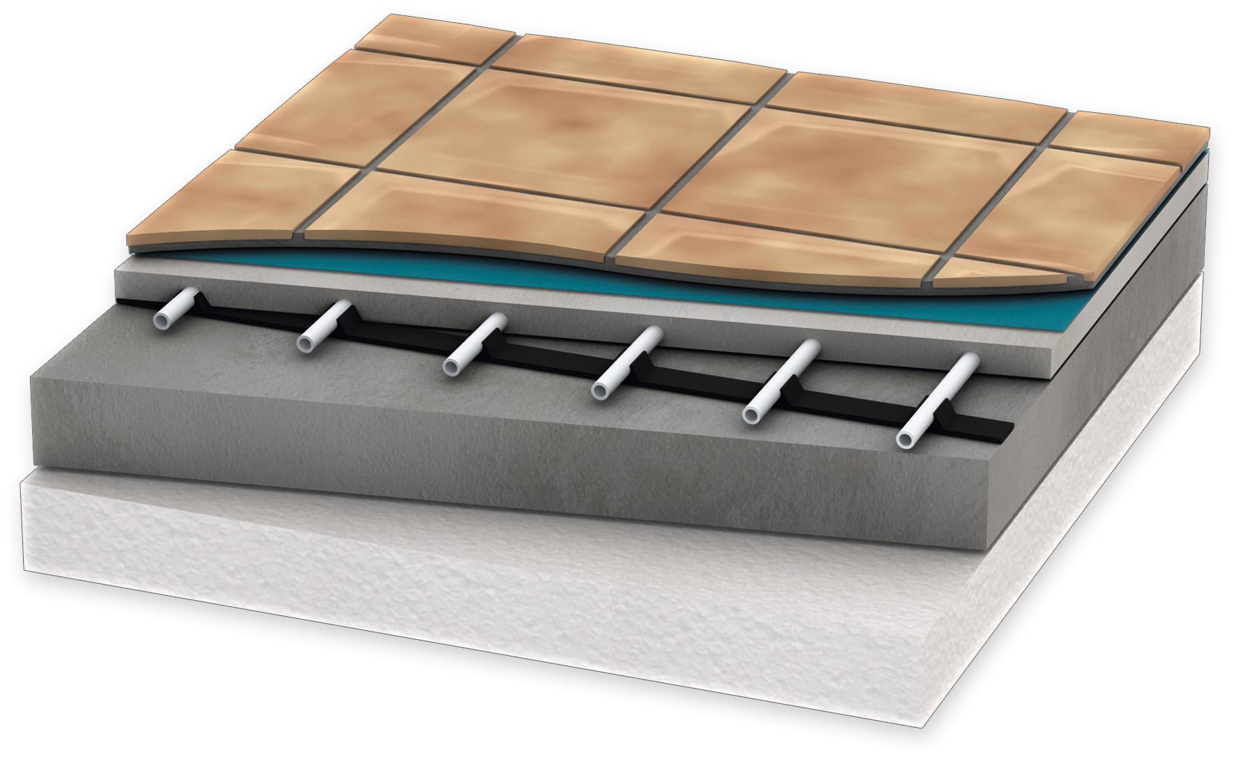

Putket tulisi kiinnittää raudoitusverkkoon tai putkipidikelistoihin, mutta ei suoraan eristeeseen. Kiinnitys eristeeseen voi aiheuttaa putkien liikkumista ja lämmitystehon heikkenemistä. Päälle valettavan betonikerroksen paksuuden tulisi olla vähintään 40 mm putken yläpinnasta, jotta varmistetaan riittävä lämmönjohtavuus ja putkien suojaus
<p data-block-key="89d7m">Putkipiirit kiinnitettynä raudoitukseen ja valettu betoniin.</p>
© Uponor Suomi Oy
<p data-block-key="yyfiq">Putkipiirit kiinnitetty putkipidikelistoilla betonin päälle ja valettu betoniin.</p>

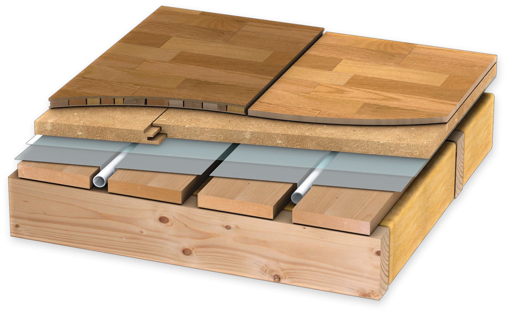

Puurakenteessa putkikoko on yleensä 17 tai 20 mm. Toimivassa ja helposti toteutettavassa rakenteessa lattiavasojen välit villoitetaan ja niiden päälle asennetaan harvalaudoitus esimerkiksi 22x100 mm k-k 150 mm. Harvalaudoituksen päälle asennetaan lämmönluovutuslevyt ja lattialämmitysputki. Putkien päälle asennetaan mahdollinen höyrysulku lattiavalmistajan ohjeiden mukaan, 22 mm lattialastulevy tai 2 x kipsilevy (esim. 2 x 13EK tai 13EK + 15 kipsilevy) ja pintamateriaali.
<p data-block-key="28of8">Putkipiirit kiinnitetty puuvasojen päällä olevaan harvalaudoitukseen.</p>
© Uponor Suomi Oy

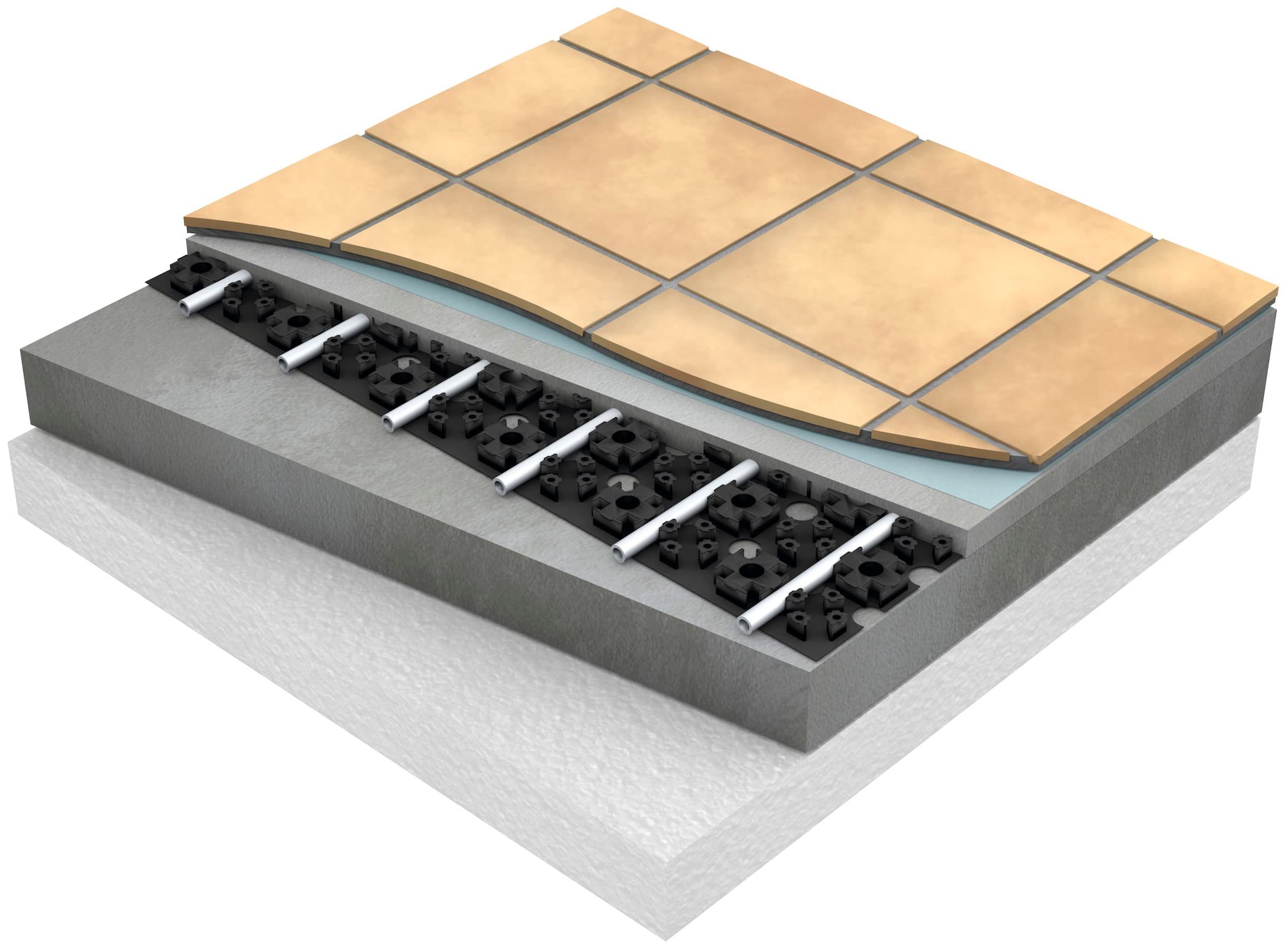

Vesikiertoinen lattialämmityksen voi siis asentaa myös vanhan betonilattian päälle. Vanhaan lattiaan voidaan esimerkiksi kiinnittää putkipidikelistat, joihin 12 mm lattialämmitysputket kiinnitetään. Päälle tulevan valun paksuuden on tällöin oltava vähintään 15 mm putken yläpinnasta mitattuna. Minitec-rakenteella, jossa on 10 mm putki, voidaan päästä minimissään jopa vain 15 mm pinnan kokonaiskorotukseen.

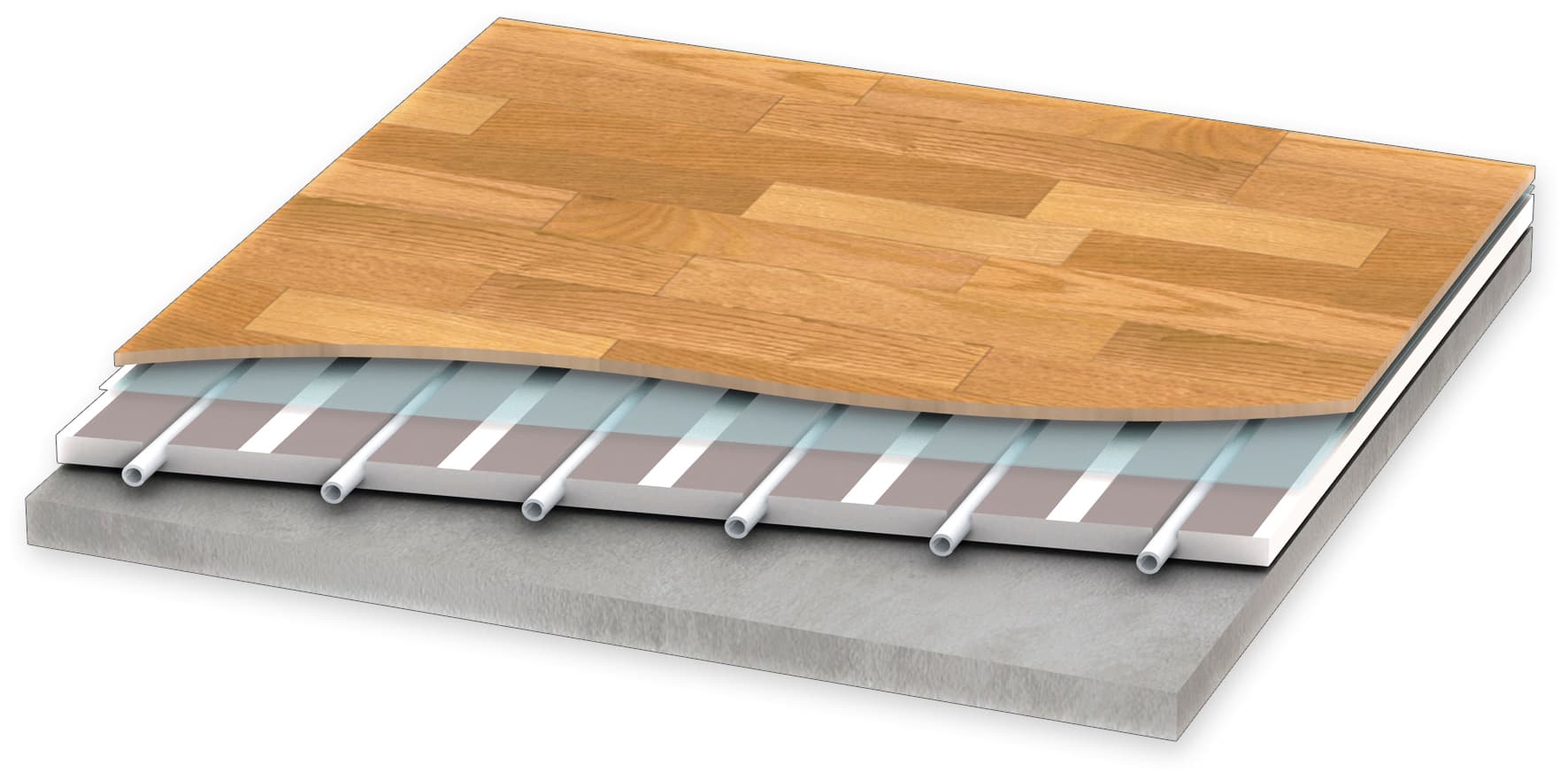

Kuiviin tiloihin, joihin ei tule keraamista pintaa, lattialämmityksen voi toteuttaa lattialämmityslevyillä. Vanhan tasaisen lattian päälle asennetaan levyt, joissa on valmiina sekä eriste että lämmönluovutuslevyt. 12 mm lattialämmitysputki asennetaan valmiisiin uriin. Yli 14 mm paksuisen laminaatin voi asentaa suoraan rakenteen päälle poikkisuuntaan putkiin nähden. Alle 14 mm laminaatti, parketti tai muovimatto tarvitsee alleen tasaisen ja kantavan alustan. Putkien päälle asennetaan esimerkiksi 13 mm kipsilevy.
Lattialämmityslevyjen paksuus tulisi olla 20-30 mm. Paksummat levyt voivat aiheuttaa ongelmia lattian rakenteessa ja lämmön jakautumisessa.

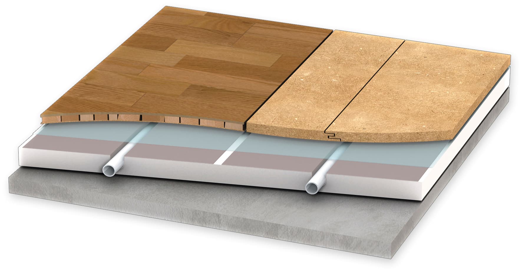

<p data-block-key="i8y18">Rakenne saneeraukseen: asennuslevy asennetaan olemassa olevan lattian päälle. Lattiapinta nousee vain noin 15 mm.</p>
© Uponor Suomi Oy
<p data-block-key="id95y">Putkipiirit kiinnitetty putkipidikelistoilla olemassa olevalle lattialle.</p>
© Uponor Suomi Oy
<p data-block-key="lhddt">Putkipiirit kiinnitetty lattialämmityslevyyn 12.</p>
© Uponor Suomi Oy
<p data-block-key="dc7kq">Putkipiirit kiinnitetty uritettuun lattialämmityslevyyn.</p>
© Uponor Suomi Oy
