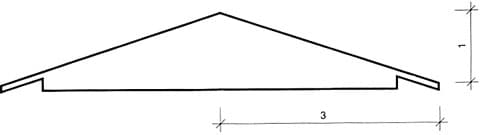

<p data-block-key="36lxa">Esimerkki katon lappeen kaltevuuden määrittelemisestä ja merkitsemisestä. Kaltevuussuhde 1:3</p>
