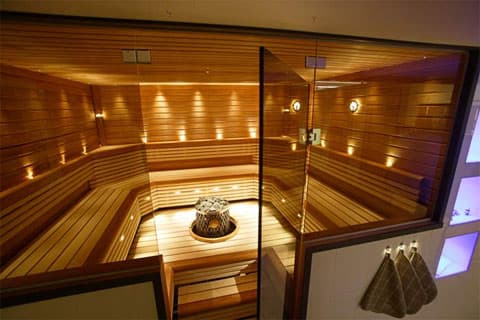

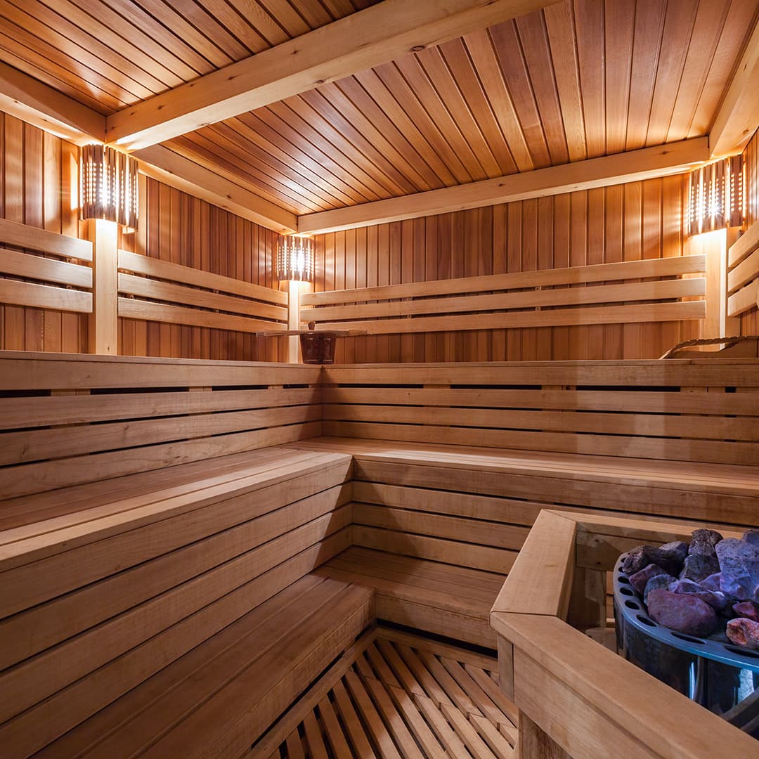

<p data-block-key="fvrme">Kulmalauteet tuovat saunaan lisää istumatilaa, mutta vaativat saunan koolta enemmän. Kuvituskuva Adobe Stock.</p>
Tyylin lisäksi sauna suunnittelua ohjaavat siis sen koko, muoto, ikkunan ja oven paikat, että mahdollinen hormin paikka. Vanhan sauna remontissa varsinkaan ei ovien ja ikkunoiden paikkoja pysty noin vain muuttamaan, vaan sisustus on pyöritettävä jo olemassa olevien seinien mukaan. Pohjaratkaisussa on silti hyvä uskaltaa sijoitella lauteet ja kiuas uudelleen.

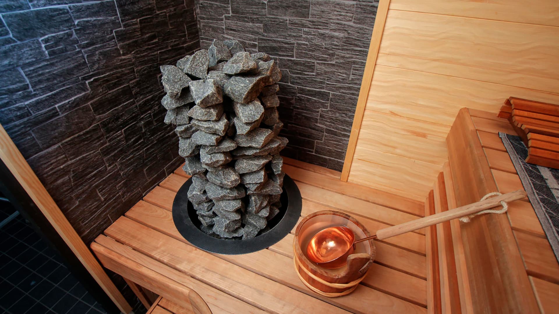

Kiukaan sijoitteluun saunassa on nykyään paljon mahdollisuuksia. Sähkökiukaiden erillisen ohjauksen ansiosta kiuas voidaan tuoda alalauteen läpi, kun kiuasta ohjataan paneelista, jonka voi sijoittaa haluamaansa paikkaan esimerkiksi kylpyhuoneen puolelle. Myös etäohjattavat kiukaat ovat mahdollisia.
Muistathan, että pienissä saunoissa on otettava huomioon kiukaan ja lauteiden välinen turvaetäisyys, jolloin lauteiden syvyys voi olla rajoitettu.
Etäohjattava kiuas antaa sinulle vapauden saunoa omilla ehdoillasi

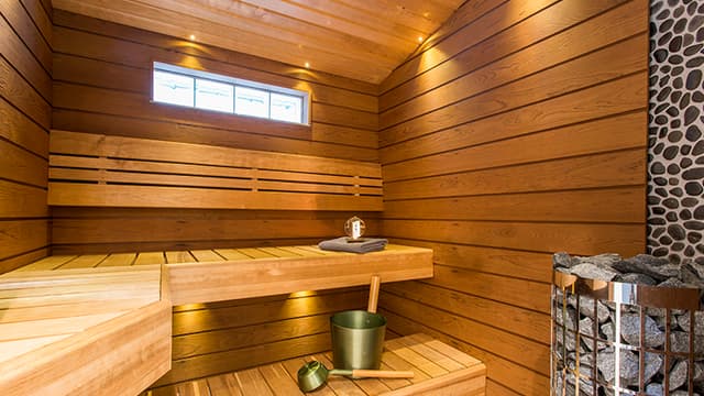

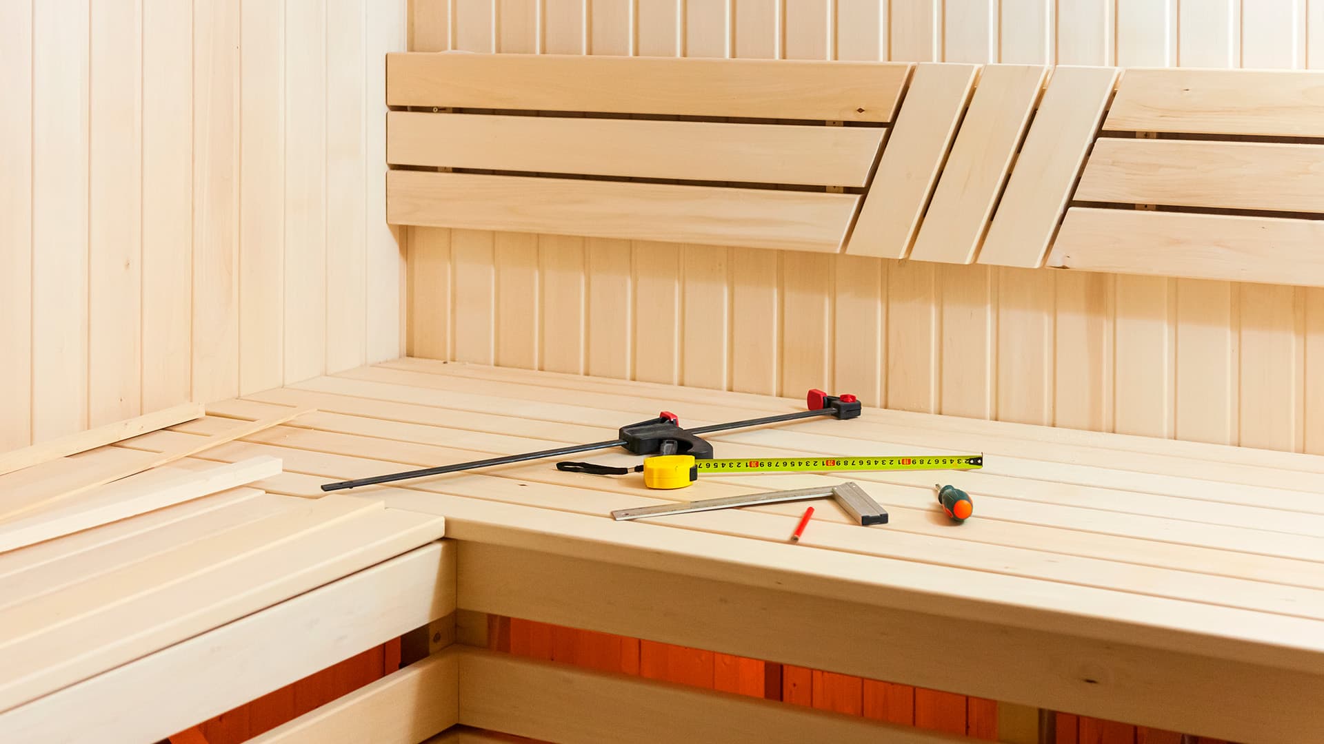

Lauteet tulisi sijoittaa niin, että ylälauteen ja katon väliin jää noin 100-120 cm tilaa, ja ylä- ja alalauteiden väliin 40-45 cm. Askelmille hyvä korkeus on 30-35 cm, ja niitä tarvitaan riittävä määrä. Lauteiden syvyyden ollessa 50 cm, löylytaskun tulee ulottua tarpeeksi alas, jotta lauteilla voi istua mukavasti. Syvemmät, 60 cm lauteet antavat lisätilaa jaloille, mikä on hyödyllistä, jos kiuas on korkealla. Istumapaikkaa suunniteltaessa tulisi laudeleveyttä varata vähintään 60 cm per henkilö.
<p data-block-key="pdt7z">Mitoita sauna ja lauteet oikein (Kuvituskuva Adobe Stock).</p>
