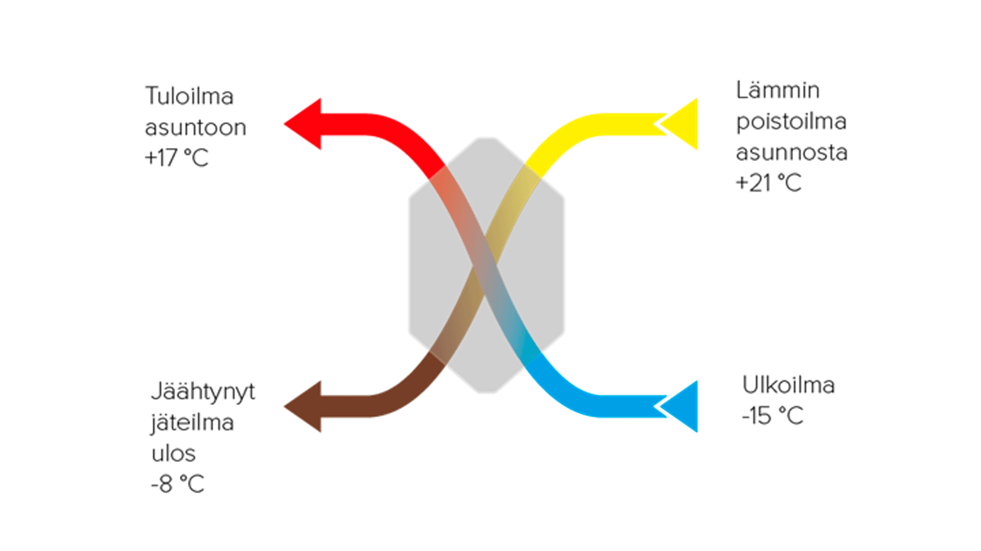

Lämmöntalteenoton perusidea on, että ulkoa tuleva ulkoilma kulkee ilmanvaihtokoneen lämmöntalteenottokennon läpi, jossa huoneilmasta poistuva huoneenlämpöinen poistoilma lämmittää huoneisiin tulevan tuloilman. Lopulta poistoilma on kennon läpi kuljettuaan viilentynyt ja poistuu ulos jäteilmana.
Näin kodin ilma vaihtuu jatkuvasti mahdollisimman energiatehokkaasti. Pelkällä koneen lämmöntalteenottokennolla voikin lämmittää tuloilman jopa +21 °C-asteiseksi, kovimmilla pakkasillakin +16 °C asteiseksi.

Lämmöntalteenoton ollessa päällä, jäteilman lämpötila laskee alhaiseksi, kovilla pakkasilla jopa -10 asteeseen. Mitä tehokkaampi LTO-kenno, sitä paremmin huoneilman lämpö lämmittää ulkoa tulevaa pakkasilmaa, jolloin jäteilmakin viilenee jopa pakkaselle.
