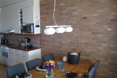

Jussi Havia ja Anna-Kaisa Vuortenväli muuttivat ensimmäiseen yhteiseen omistusasuntoonsa Helsingin Viikinmäkeen ja päättivät ehostaa kotiaan tekemällä ruokailutilaan kauniin tiiliseinän aidoista käsinlyödyistä tiililaatoista.

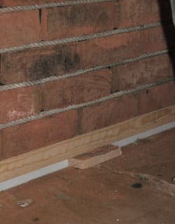

<p data-block-key="0c5c1">Laattojen asennusta varten oli seinän alareunaan asennettu työnaikainen tukirima, jolla varmistettiin vaakasuora lähtölinja ja jolla toisaalta estettiin myös laattojen valuminen alaspäin.</p>

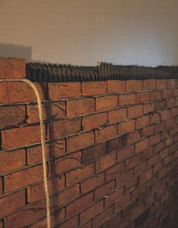

<p data-block-key="dvb12">Käsin lyötyjen tiililaattojen asennuksessa käytettiin apuna noin 15 mm paksuista asennusnarua laattojen alaspäin valumisen estämiseksi ja suoran linjan ylläpitämiseksi työn edetessä.</p>

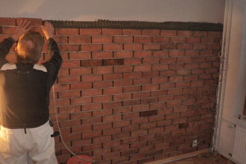

Tiililaattojen asennuksessa käytettiin apuna n. puolitoista senttiä paksua narua laattojen valumisen estämiseksi. Asentaminen sujui varsin nopeasti. Työ vei aikaa vain kolme päivää. Laattojen asennus vei kaksi päivää ja saumaus päivän, eikä ongelmia ollut missään vaiheessa, toteaa Jussi. Laattojen kiinnityksen jälkeen pidettiin pieni tauko, jotta laattojen kiinnityslaasti sai kunnolla kuivua. Saumaus tehtiin saumaraudalla ja hieman kuivahtanut saumaus vielä harjattiin jouhiharjalla. Näin saumat saatiin hieman elävämmäksi ja tiilten kanssa paremmin yhteen sopivaksi.
<p data-block-key="kbly0">Työ eteni nopeasti ja lopputulos alkoi pikkuhiljaa hahmottua. Laattojen kiinnitys vei verkalleen tehden aikaa vain pari päivää ja saumaus vain yhden päivän.</p>

Tiililaatat ovat vain parin senttimetrin paksuisia aidoista tiilistä leikattuja laattoja ja näin ollen myös kokonaisia tiiliä paljon kevyempiä. Näin laatat soveltuvat kiinnitettäväksi myös lukuisille eri alusmateriaaleille ilman vanhan seinän purkutarpeita. Suurin yllätys alun pelkojen jälkeen oli nimenomaan toteutuksen helppous. Useimmiten omat väärät kuvitelmat toteutuksen vaativuudesta ovatkin suurin este tiililaattaseinän tekemiselle, totesivat Anna-Kaisa ja Jussi.
