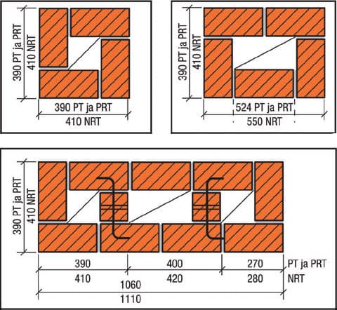

Savupiipun hormikoko
Suurehkot taloustulisijat kuten varaavat takat ja leivinuunit sekä suuluukuttomat tulisijat – kuten avotakat – tulisi yhdistää, ns. kiven hormiin. Pienehköille tulisijoille kuten liesille ja saunan kiukaille riittää tavallisesti ns. puolen kiven hormi. Keskuslämmityskattilan tarvitsema hormikoko määräytyy valmistajan ohjeen mukaan. Yleensä riittää ns. puolen kiven hormi.

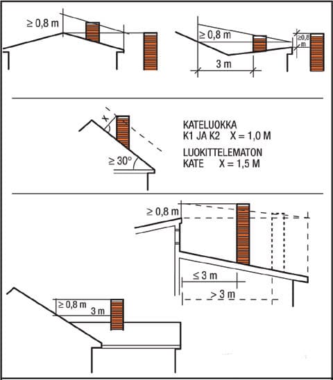

Savupiipun paikka ja korkeus
Paloturvallisuussyistä savupiipun tulee ulottua vesikaton yläpuolelle vähintään 800 mm. Hyvän vedon aikaansaaminen saattaa vaatia tätäkin korkeamman piipun.
Savupiipun paras läpäisypaikka katolla on harja. Piipun sijoittamista alas katon lappeelle on vältettävä, sillä ylälappeen puoleinen piipun kylki voi esimerkiksi sulavan lumen tms. vaikutuksesta alkaa vuotaa. Piipun juuri on aina tiivistettävä huolellisesti. Jos vesikatossa on puukannattajat, piippu on pyrittävä sijoittamaan kattotuolien väliin.

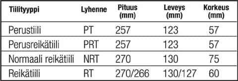

PT = peruskokoinen täystiili (ent. hormitiili HT)
PRT = peruskokoinen reikätiili (ent. hormireikätiili HRT)
NRT = normaalikokoinen reikätiili
RT = reikätiili
Savupiipun ulkokuoren ja hormien välisen seinämän tulee olla vähintään 120 mm paksu (PT, PRT, NRT, RT). Ulkokuori muurataan 1/3 – 1/2 -kiven juoksulimitystä käyttäen 10–15 mm paksuin, enintään 3 mm sisään painetuin, täysin saumoin.
Ulkokuoreen liittyviä muurattuja seiniä ei limitetä piippuun vaan seinät sidotaan hormiin esim. terässidelangoilla joka 8. – 10. saumasta.
Eri hormien välinen seinämä voidaan tehdä lapekivistä tai pystyyn asetetuista kivistä. Seinämät sidotaan piipun ulkokuoreen terässitein joka 4:nnestä saumasta ts. jokaisen pystykivikerroksen välistä.
Hormin sisäpinta tehdään mahdollisimman sileäksi. Asuin-, työ, yms. tiloissa savupiippu voidaan puhtaaksimuurata. Muissa tiloissa se pinnoitetaan katteen tasoon asti esim. n. 10 mm:n paksuisella rappauksella tai 3-5 mm:n slammauksella.
