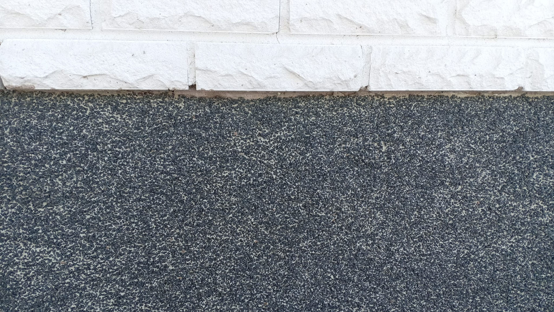

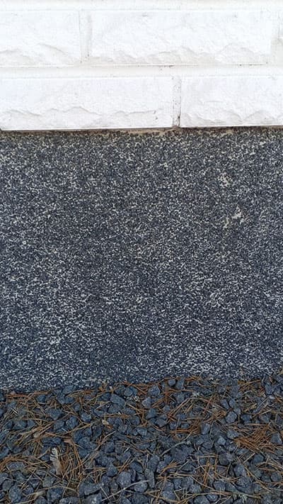

Sokkelin rouhepinnoitus
Näin teet sokkelin rouhepinnoituksen
Rouhepinnoitus sopii lähes kaikkiin sokkeleihin. Rouhepinnoitus onkin pitkän kokemuksen mukaan erittäin kestävä sokkelin pinnoitusmenetelmä, ja sen huoltotarve on vähäinen. Se elävöittää pinnan ja antaa arvokkuutta koko talolle.
Seuraa helppoja ohjeita eri työvaiheista ja onnistu sokkelin rouhepinnoituksessa. Muista varata tarvittavat työ- sekä suojavälineet ennen pinnoitustyöhön ryhtymistäsi.
Mitä työvälineitä tarvitset:
  • 2 ämpäriä: toinen kostutustyöhön ja toinen laastin sekoitukseen
  • Harja kostutustyötä varten
  • Laastivispilä sekoitukseen
  • Teräslasta, jonka toinen reuna sileä ja toinen hammastettu. Hammastuksen koko riippuu käytettävästä rouheesta.
  • Muovikalvoa
  • Pieni rappauskauha
  • Pehmeä vaahtomuovilatta
  • Suojakäsineet
  • Suojalasit
Työvaiheet:

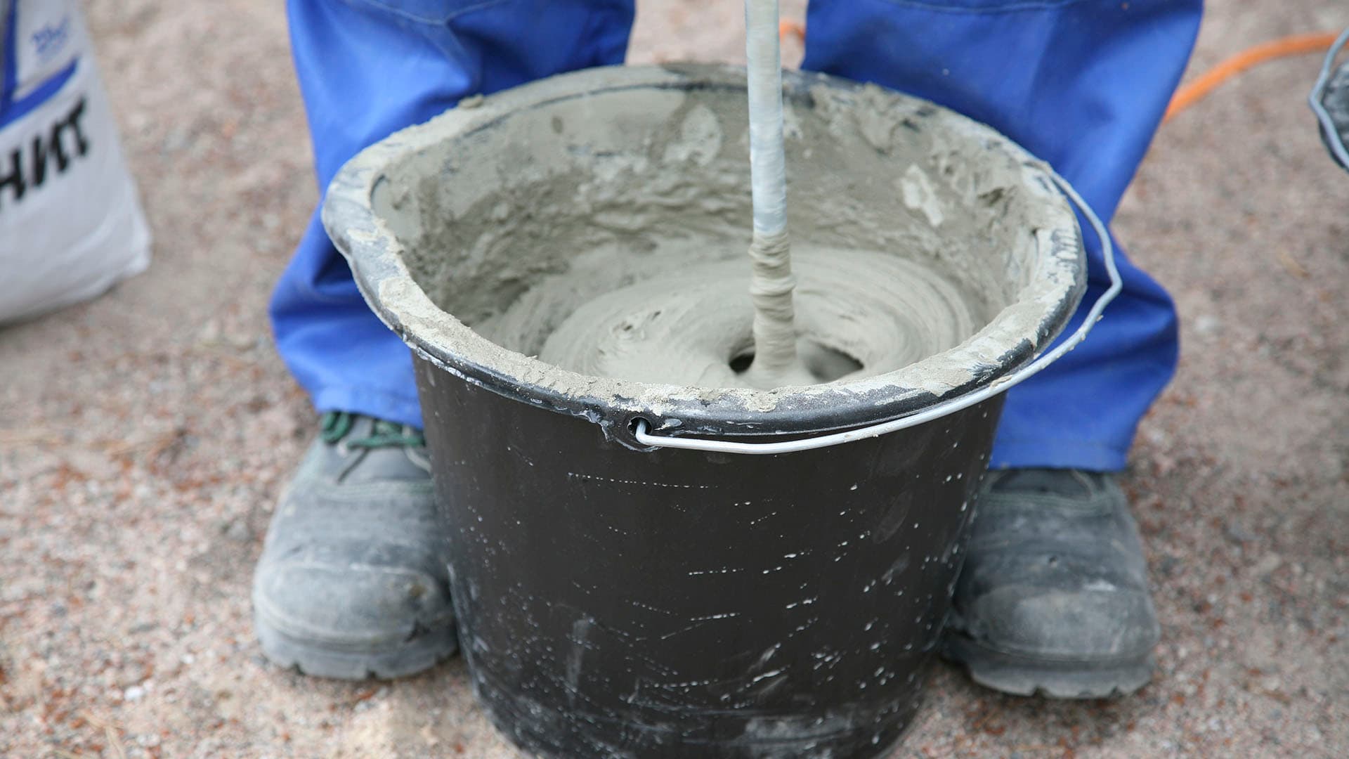

Sekoita valitsemasi rouhepinnoituslaasti säkissä olevien ohjeiden mukaisesti. Muista noudattaa annettua vesimäärää sekä sekoitusohjetta, jotta lopputulos on halutunlainen.
Vaihe 1: Levitä laasti teräslastan sileää puolta käyttäen voimakkaasti painaen. Rouheet tarttuvat tuoreeseen laastiin, joten älä levitä laastia kerralla liian suurelle alueelle. Tämän jälkeen avaa laasti teräslastan hammastetulla reunalla lastan ollessa noin 45° kulmassa alustaa vasten. Lastan hammastus valikoituu käytetyn rouheen mukaan.
Tasaa kammattu laasti teräslastan sileällä reunalla, jolloin laastikerroksesta tulee tasavahva sekä oikean paksuinen.
Vaihe 2: Levitä maahan sokkelin juurelle noin metrin levyinen valmiiksi leikattu muovikalvo, jotta saat maahan putoavan rouheen talteen.
Lyö rouhe äsken levittämääsi laastiin pientä rappauskauhaa käyttäen voimakkaasti kohtisuoraan tuoreeseen laastipintaan nähden. Voit kerätä muoville tipahtaneen rouheen talteen ja lyödä sen uudelleen tuoreeseen laastipintaan.
Vaihe 3: Tasaa ja paina laastin pintaan lyömäsi rouhe tiiviisti kiinni pehmeän vaahtomuovilatan avulla.
MUISTA: Levitä laasti kerrallaan vain sen verran, että se ei ehdi kuivahtaa ennen rouheen heittoa. Jätä rouhetta lyödessäsi noin 20 cm:n levyinen raja ilman rouhetta, jotta niin sanottu saumakohta ei tule näkyviin.
Pinnoita sokkeli yhtäjaksoisesti nurkasta nurkkaan, jotta vältät näkyvät työsaumat.

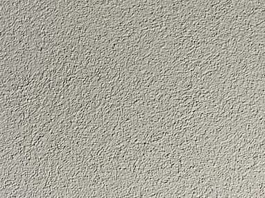

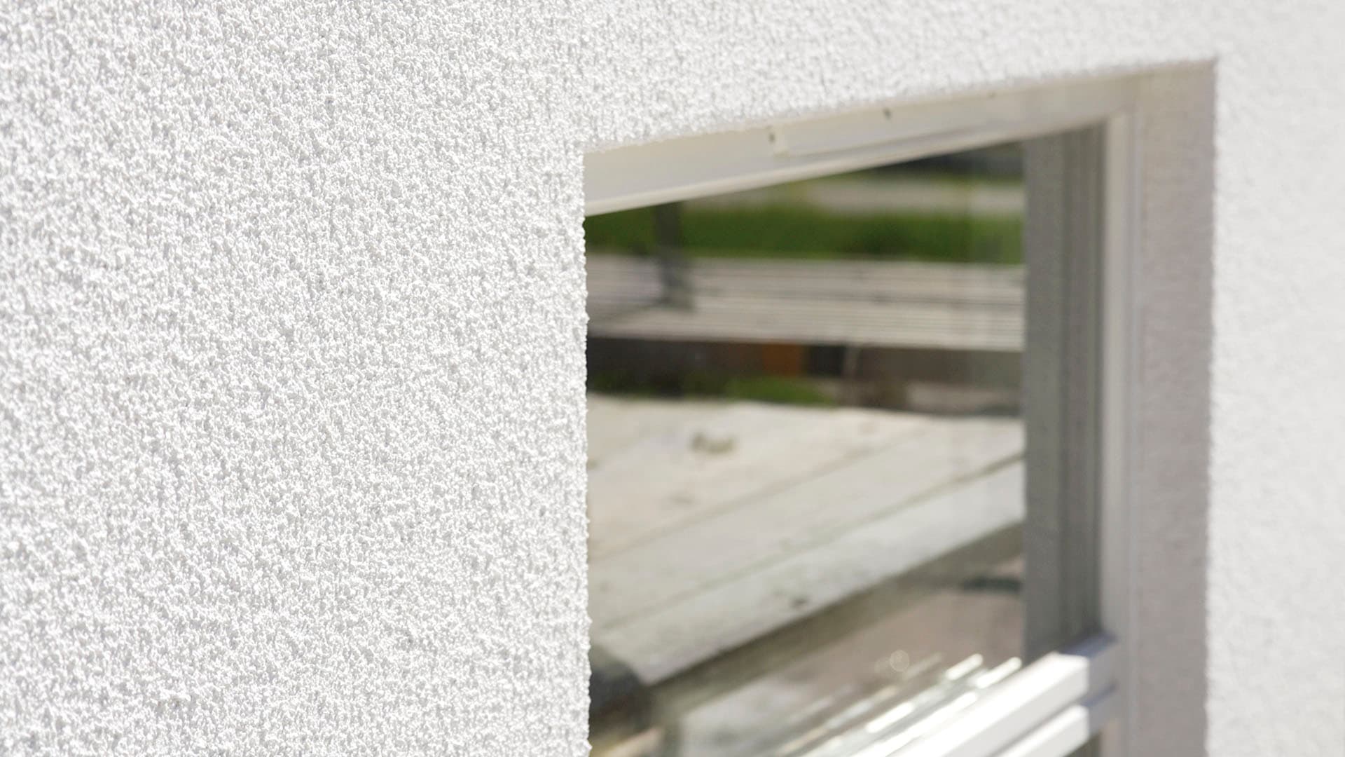

Rapatussa sokkelissa voi leikkiä pinnan struktuurilla ja väreillä. Rappauspinnan voi toteuttaa harjattuna, hierrettynä tai piirtopintana. Myös roiskepinta on mahdollinen. Useasta värisävystä on helppo valita julkisivuun sopiva sävy.
Sokkelin rappaus on kaksikerrosrappaus eli siinä käytetään kahta eri laastia 2–4 kerroksena.
  • Pohja- ja oikaisurappaus tehdään kuituvahvisteisella ohutrappauslaastilla, jolla on vettä hylkivä ominaisuus. Kosteus ei imeydy pinnoituksen jälkeen sokkeliin. Pohjarappauksen paksuus määräytyy alustan epätasaisuuden mukaan.
  • Värillinen pintarappaus tehdään silcopinnoitteella, jossa on kolme vakiovärisävyä ja laaja valikoima tilausvärejä. Silcopinnoite on käyttövalmis, vesiohenteinen, silikonihartsipohjainen pinnoite, joka on vettä ja likaa hylkivä, mutta läpäisee hyvin vesihöyryä. Silcopinnoitteella tehty sokkeli on näyttävä ja tasavärinen.
Näin rappaat sokkelin
Rapattu pinta mahdollistaa pinnan struktuurin sekä värien leikin. Rappaus voidaan toteuttaa useammalla tavalla: harjattuna, hierrettynä, piirtopintana tai roiskepintana. Useista saatavilla olevista värisävyistä on helppo valita julkisivuun ja kokonaisuuteen sopiva väri.
Rappaus tehdään kaksikerrosrappauksena, eli pohja- ja oikaisurappaus kuituvahvisteisella ohutrappauslaastilla ja pintarappaus valmiiksi sävytetyllä pinnoitteella.
  • Pohjarappauksen paksuus määräytyy sen mukaan millainen on alustan epätasaisuus. Laastilla on vettä hylkivä ominaisuus, joten kosteus ei imeydy sokkeliin pinnoituksen jälkeen.
  • Pintarappaus on vesiohenteinen ja silikonihartsipohjainen pinnoite, joka hylkii vettä ja likaa, mutta läpäisee vesihöyryä.
Työvaiheet:
Levitä pinnoite käsin teräslastalla tai koneellisesti ruiskulla. Poista ylimääräinen pinnoite teräslastalla maksimi raekoon paksuiseen kerrokseen. Hierrä Pinnoite heti tasaiseksi leikkaavalla muovihiertimellä. Jos hierrin tarttuu kiinni tai jälki on liettynyttä, pinnoitetta on liian paksu kerros. Tällöin voit poistaa ylimääräistä pinnoitetta teräslastalla ja hiertää uudelleen hiertimellä.
Voit jättää pinnan myös ruiskupinnaksi. Kerrospaksuudeksi hierrettäessä tulee noin 2 mm.

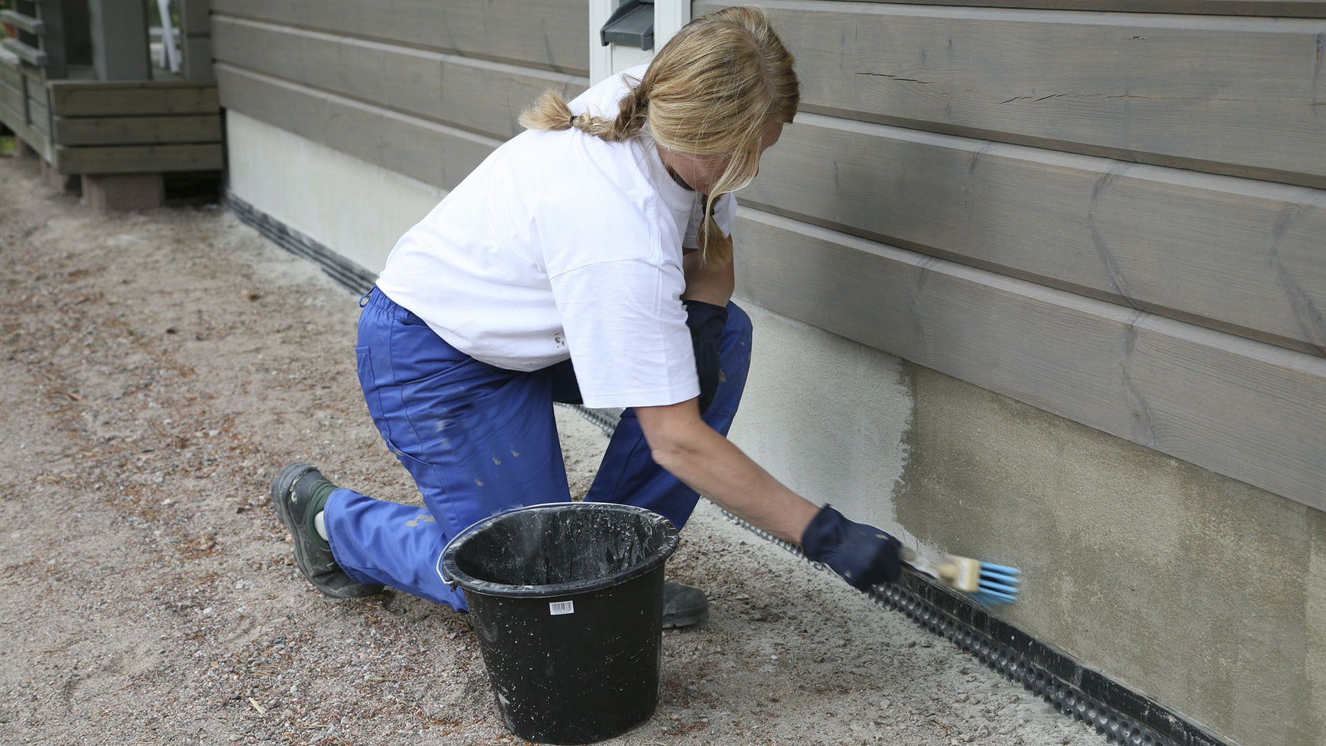

Sokkeli tasoitettuna ja maalattuna
Nopea tapa muuttaa julkisivua - tasoitus ja maalaus
Maalatun sokkeli etuja ovat muun muassa tasavärinen ilme sokkelille, vähäinen huoltotarve ja - purkissa on käyttövalmis tuote.
Maalattu pinta antaa väriä sokkelille. Silikonihartsipinnoitteen ja -maalin useasta sävyvaihtoehdosta on helppo valita sopiva. Sokkelin maalaus on edullinen tapa pinnoittaa tasoitettu sokkeli. Betonisokkeleiden huoltomaalaus on myös hyvä tapa nostaa sokkelin ilmettä.
Millaisiin sokkeleihin maali on hyvä ratkaisu?
Maali sopii tasoitetulle leca- ja betoniharkolle, kevytbetonille, paikalla valetulle betonille sekä betonielementille.
Kun sokkeli on tarvittaessa tasoitettu, tehdään pohja- ja oikaisurappaus kuituvahvistetulla ohutrappauslaastilla. Oikaisu tehdään tarvittaessa kahteen kertaan. Laastilla on vettä hylkivä ominaisuus, joten kosteus ei imeydy pinnoituksen jälkeen sokkeliin.
Maalaus tehdään tavallisesti kahtena kerroksena. Silikonihartsimaali levitetään siveltimellä tai telalla ohuina, peittävinä kerroksina. Maalin annetaan kuivua maalauskertojen välillä n. 12 tuntia normaaliolosuhteissa (+20 °C).
Muista maalausta tehdessäsi:
Näkyvien työsaumojen välttämiseksi seinäpinnat jaetaan pienempiin kokonaisuuksiin, jotka maalataan yhtäjaksoisesti. Lisäksi on kiinnitettävä erityistä huomiota yhdenmukaisiin sekoitus- ja työolosuhteisiin sekä alustan tasaiseen imukykyyn. Työolosuhteet on kuvattu tuotekorteissa.
Tarvittaessa rappauspintaa voidaan varovasti kostuttaa lämpimällä ja tuulisella säällä 1-3 vuorokautta. Kostutus aloitetaan yhden vuorokauden kuluttua ruiskutuksesta. Pintarappausvaiheessa pinnat tulee suojata sadeveden valumilta, koska vesivalumat aiheuttavat näkyviä jälkiä tuoreeseen rappauspintaan.

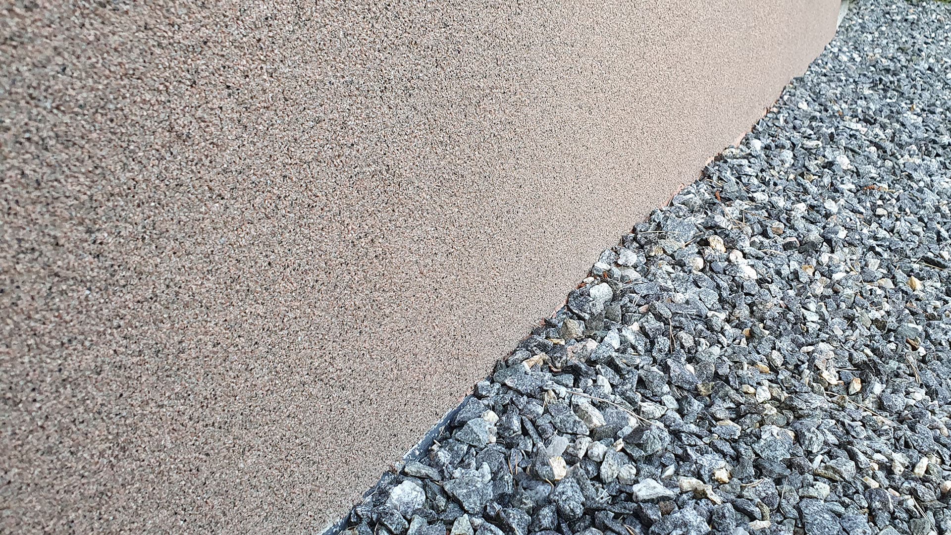

Sokkelin kivipinnoitus yhdistää rouhe- ja sokkelipinnoitteen ominaisuudet
Kivipinnoitus sopii Leca- ja betoniharkolle, kevytbetonille, paikalla valetulle betonille sekä betonielementille.
Millainen pohjan tulee olla?
Pinnoitettavan pohjan tulee olla suora. Pohjustus tehdään pohjusteella. Pohjuste levitetään siveltimellä tai telalla ohuena peittävänä kerroksena (0,2 kg/m2). Pohjusteen annetaan kuivua pinnoitusta n. 12 tuntia normaaliolosuhteissa (+20 °C).
Miten kivipinnoite levitetään?
Kivipinnoite levitään käsin teräslastalla, ja ylimääräinen pinnoite poistetaan teräslastalla maksimi raekokoon. Pinnoite hierretään heti tasaiseksi kerrokseksi leikkaavalla muovihiertimellä. Näkyvien työsaumojen välttämiseksi sokkelin pinnoitus tulee tehdä yhtäjaksoisesti.
