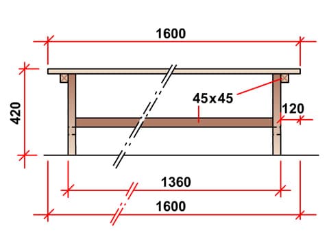

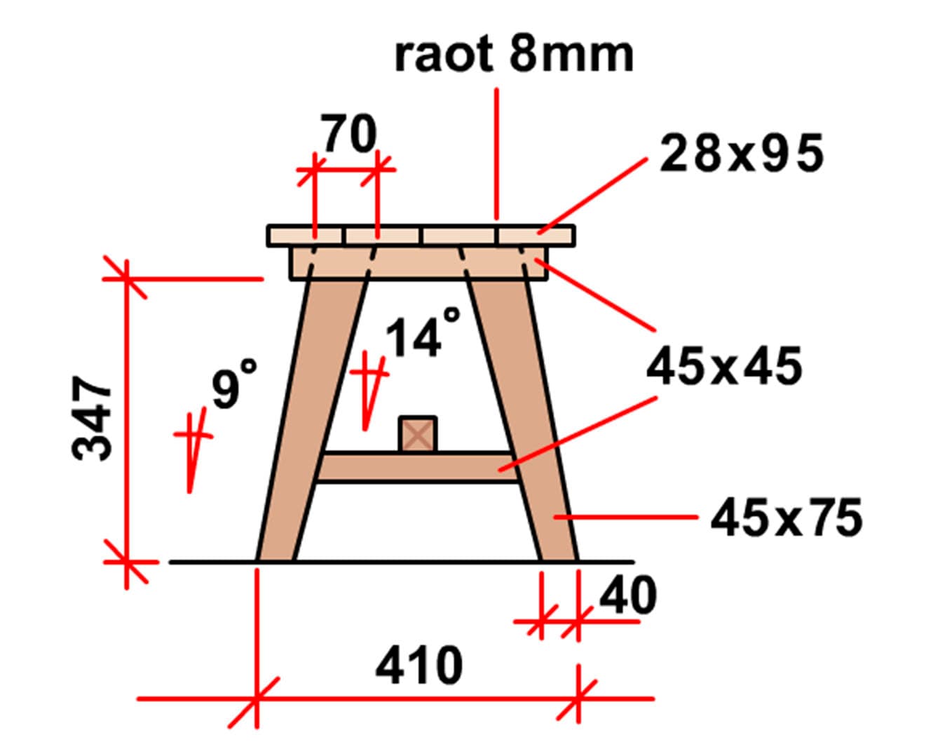

Penkin istuinosan voi rakentaa laudasta tai kakkosnelosesta (50x100 mm) riippuen siitä, kuinka kestävän haluaa penkistä tehdä. Istuinosaan puutavaraa menee 6,4 metriä. Huomioi, että valittu puutavara vaikuttaa myös valmistuvan penkin kokonaispainoon.
Jalat tehdään myös kakkosnelosesta ja niihin kuluu puutavaraa n. 1,8 metriä.
Muihin penkin tukiin käytetään kakkoskakkosta (50x50 mm). Tätä tarvitaan yhteensä 3 metriä. Jos penkkiin haluaa vielä ylimääräisen pitkittäissuuntaisen vinotuen, tarvitaan kakkoskakkosta yhteensä n. 4,5 metriä.
Penkin rakentaminen
Ensimmäiseksi katkaistaan materiaalit oikeisiin mittoihinsa. Istuinosan laudat voi jättää tässä vaiheessa hieman pidemmiksi ja katkaista päät suoriksi vasta viimeisenä. Halutessaan jalat voi viistää kuvassa näkyvällä tavalla.
Penkin rakentaminen aloitetaan istuinosan kokoamisella. Seuraavaksi kiinnitetään jalat kiinni istuinosaan. Jalkojen väliin tulevat poikkipuut kiinnitetään paikoilleen ja lopuksi laitetaan kiinni alas tuleva tuki.
Vinkki: Jos penkistä haluaa tehdä tukevamman, alas voi lisätä pitkittäissuuntaisen vinotuen.
<p data-block-key="iq7om">1600 mm pitkälle penkille mahtuu hyvin istumaan muutama ihminen.</p>
