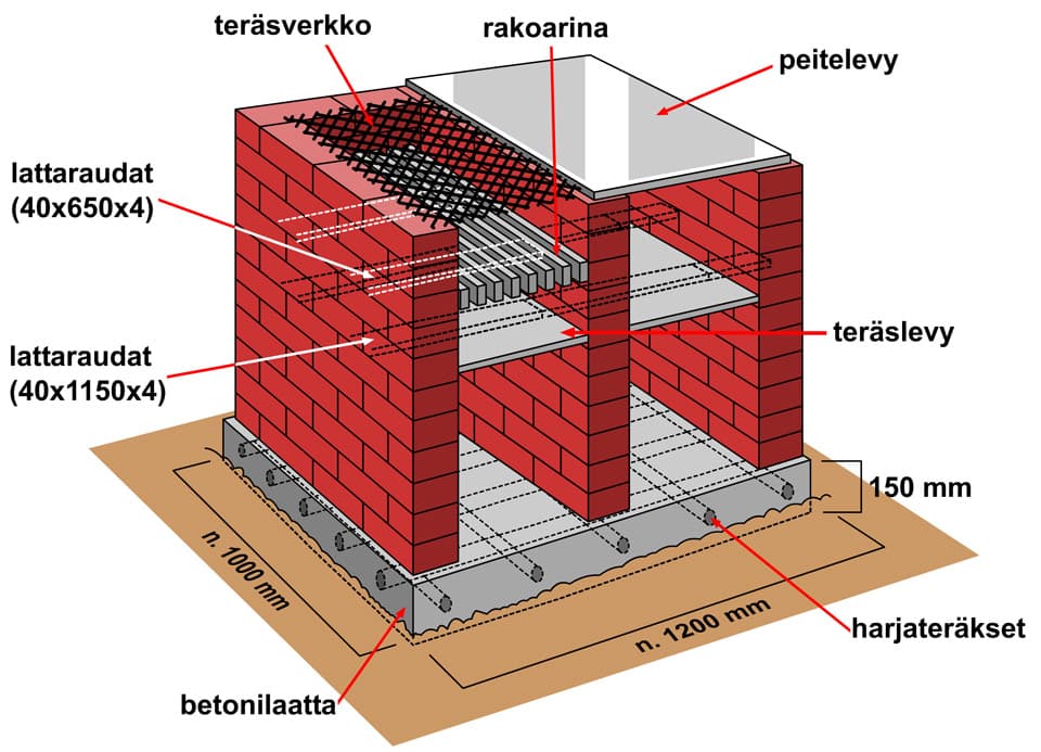

Pihagrillin tarvikkeet
  • suodatinkangas
  • kantava ja tiivistettävä kalliomurske, esimerkiksi 0–32 mm
  • kapillaarikatkoon tarvittaessa sepeliä, esimerkiksi 6–16 mm
  • asennus- tai tasaushiekkaa rakennesuunnitelman mukaan
  • lautoja sokkelia varten
  • bitumihuopaa tai suulakepuristettua eristelevyä (esim. Finnfoam)
  • 10 kpl harjateräksiä (esim. 8 mm)
  • n. 150 kpl pakkasenkestäviä tiiliä, 270x130x75 mm
  • 2 kpl lattarautoja, (lev. 40 mm, pit. 65 cm, vahvuus 4 mm)
  • 2 kpl lattarautoja, (lev. 40 mm, pit.115 cm, vahvuus 4 mm)
  • n. 5 säkkiä muurauslaastia (M100/600)
  • n. 9 säkkiä kuivabetonia (S100)
Laske betonin ja laastin määrä rakenteen mittojen sekä valitun tuotteen ilmoittaman menekin perusteella. Säkkikoot ja valmiin massan määrät vaihtelevat tuotteittain.
  • teräslevy 44x80 cm, vahvuus 3 mm
  • rakoarina
  • elintarvikekäyttöön ja grillaamiseen tarkoitettu ruostumaton teräsritilä tai valurautaritilä, noin 50 × 80 cm
  • peitelevy 56x100 cm, vahvuus 2 mm

Pihagrilli tarvitsee hyvin tehdyn perustuksen
Aloita työ kaivamalla vähintään 1 metrin syvyinen, 100 x 120 cm:n kokoinen kuoppa ja täytä se routimattomalla kiviaineksella (esim. 6–16 mm murske). Löytyy varmasti kyllä rautakaupasta. Laita murskeen päälle suodatinkangas, jotta hiekka ei valu murskeen sekaan. Laita päälle hiekkakerros ja tiivistä.
Kapillaarikatkoksi hiekan ja tiilen väliin voit asentaa bitumihuopaa tai vastaavasti suulakepuristettua eristettä, joka ei päästä kosteutta läpi.
Tee laudoista sokkeli ja vala vahvuudeltaan 15 cm:n betonilaatta sora/hiekka-patjan päälle. Käytä tähän kuivabetonia (S100).
Betonilaatan sisään on hyvä laittaa raudoitus antamaan laatalle kestävyyttä. Raudoitukseksi 10 kpl harjateräksiä, 5+5 ristiin, on riittävä. Anna valun kuivua rauhassa. Alustabetonin perusteellinen kovettuminen on syytä varmistaa pitämällä se aluksi märkänä noin viikon ajan.
Grillin muuraaminen

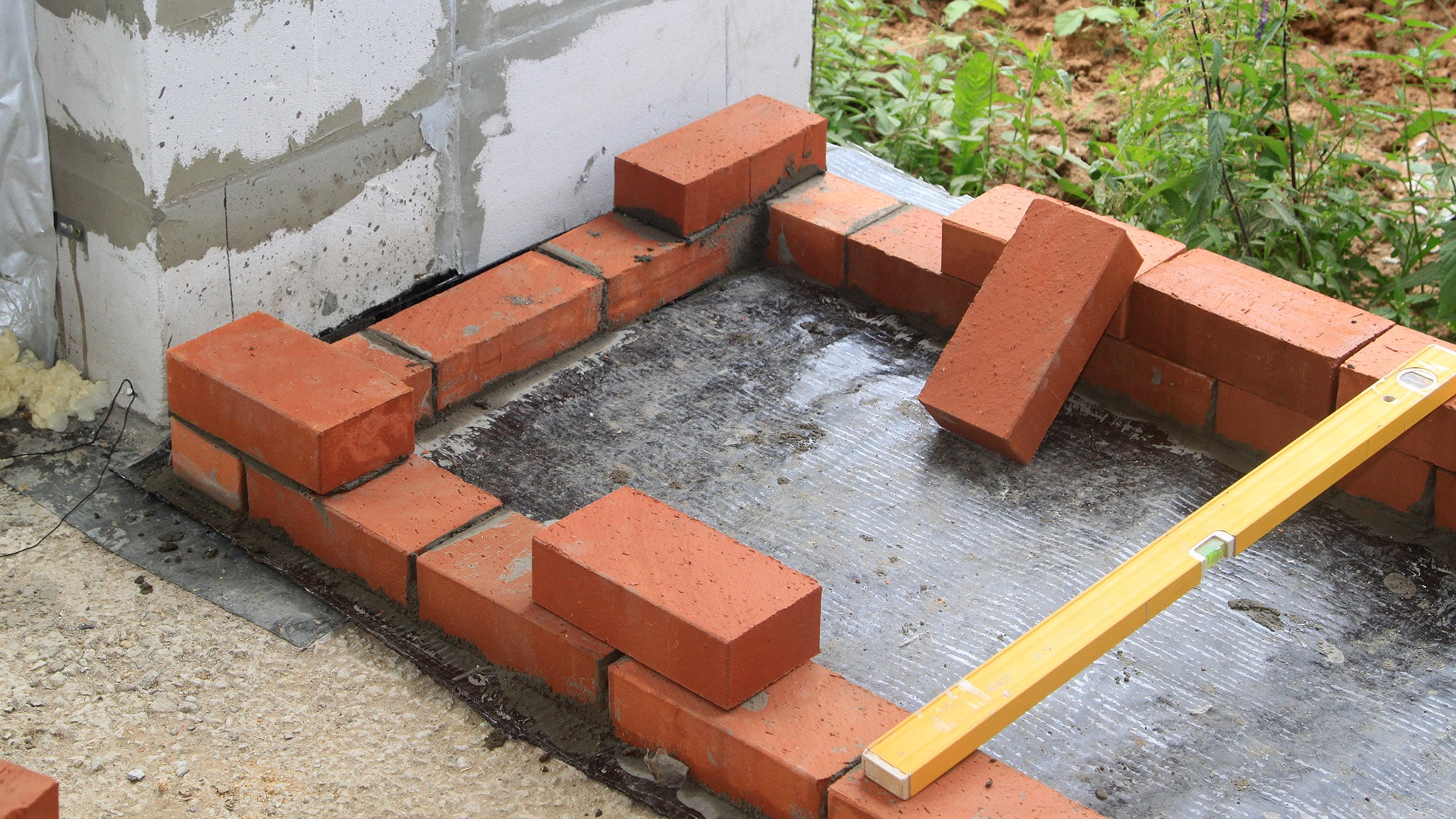

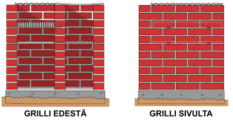

Lado ensimmäinen tiilikerros koeladontana ilman laastia. Näin varmistut tiilijaosta. Aloita sitten varsinainen muuraus betonilaatan päälle.
Ensimmäiset 2 kpl lattarautoja tulevat 6. ja 7. kerroksen väliin. Niiden varaan asetetaan teräslevy, johon tuhkat kertyvät ja josta ne on helppo poistaa. Toiset 2 kpl lattarautoja tulevat 8. ja 9. kerroksen väliin rakoarinaa varten. Rakoarinalle ladotaan hiilet.
Pihagrilliin muurataan 11 kerrosta tiiliä. Varsinainen grilliritilä syntyy elintarvikekäyttöön ja grillaamiseen tarkoitetusta ruostumatonta terästä olevasta ritilästä tai valurautaritilästä, (noin 50 × 80 cm) ja peitelevy sopii puolestaan säilytystilan kanneksi. Grilliritilän etäisyyttä hiilistä voidaan mieltymysten mukaan säätää, jos useampien tiilikerrosten väliin asennetaan lattaraudat.
Grillin ulkokuoren muuraukseen voidaan käyttää ulkokäyttöön soveltuvaa muurauslaastia, kuten M100/600-laastia, valmistajan käyttöohjeiden mukaisesti. M100/600 soveltuu säänkestäviin tiilimuurauksiin ja tulisijan erilliseen tiilikuoreen, mutta sitä ei ole tarkoitettu tulipesään tai muihin rakenteisiin, jotka altistuvat suoraan tulelle tai voimakkaalle lämpökuormalle. Hiilloksen ja kuumuuden lähelle tulevat osat kannattaa tehdä kuumuutta kestävistä tiilistä ja muurata tarkoitukseen soveltuvalla tulenkestävällä laastilla. Varmista tiilien ja laastin soveltuvuus pihagrilliin aina tuotteen valmistajalta.
