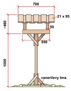

Lintuhuvilan mittapiirrokset
Tutustu mittapiirroksiin ennen puutavaran sahaamista. Niistä näet lintuhuvilan mittasuhteet, katon rakenteen sekä ruokintatason ja jalustan sijoittumisen toisiinsa nähden.
Alkuperäisessä mallissa katon leveys on piirroksen mukaan 700 mm. Ruokintataso kiinnitetään 1 000 mm pitkän pystytolpan varaan.

Kiinnitä seuraavaksi kehikkoon neljä 240 mm pitkää runkotolppaa, jotka kannattelevat kattoa. Alkuperäisessä rakennusohjeessa tolppien kaltevuudeksi on merkitty noin 75 astetta. Aseta tolpat mittapiirroksen mukaiseen asentoon.

Lintuhuvilan pystytolpaksi tulee 1 000 mm pitkä, poikkileikkaukseltaan 50 × 50 mm puukappale.
Vinotukia varten on varattu neljä 300 mm pitkää puukappaletta. Halkaise jokainen kappale pituussuunnassa kahteen osaan. Näin saat yhteensä kahdeksan vinotukea.
Kiinnitä neljä vinotukea pystytolpan yläpäähän tukemaan ruokintatasoa. Loput neljä kiinnitetään jalustan alaosaan.
Alkuperäisessä mallissa jalustan alle voidaan asentaa erillinen vanerilevy, joka peitetään hiekalla tai muulla maa-aineksella. Alustan toteutuksessa on varmistettava, että jalusta pysyy tukevasti paikallaan eikä pääse kaatumaan.
