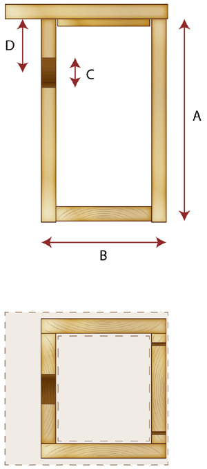

Pöntön tärkeimmät mitat ovat
A: pöntön ulkoseinän korkeus (cm)
B: pöntön sisäsivun pituus (cm),
C: lentoaukon halkaisija (cm) ja
D: lentoaukon keskipisteen etäisyys katosta (cm).
Alla nämä mitat eri lajeilla:

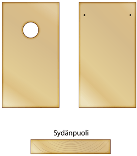

- Tee lentoaukko etuseinään poraamalla tai sahaamalla. Siisti aukon reunat tarvittaessa veitsellä.
- Poraa takaseinän yläosaan reiät ripustuslankaa varten.
- Naulaa seinät yhteen sydänpuoli ulospäin.
Laudan sydänpuolen eli sisäpuolen voit päätellä puun kasvurenkaista laudan päässä. Kts. kuva alla.

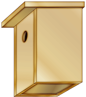

- Sahaa pöntön sisäpuolelle sopiva pohja filmivanerista tai laudasta. Pohja kannattaa naulata sisäpuolelle, jotta sadevesi ei pääsisi pöntön lattialle.
- Sahaa katto filmivanerista tai laudasta. Jätä reilut räystäät (väh. 2 cm) eteen ja sivuille. Myös takareunaan voi tehdä pienen räystään.

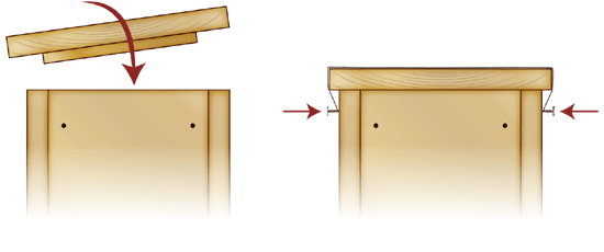

- Lyö 2 naulaa ylös pöntön sivuseiniin ja kiinnitä katto naulojen ympäri kierrettävän rautalangan avulla. Pöntön tulee olla avattava, jotta sen siivoaminen olisi helppoa.

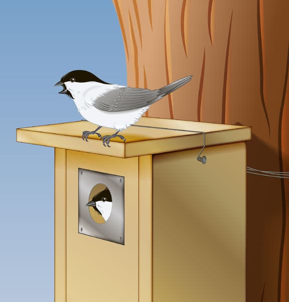

  • Lentoaukkoon voi kiinnittää suojapellin turvaksi oravilta. Pelti on kiinnitettävä tiukasti, eikä sen ja laudan väliin saa jäädä rakoa. Jos rakoja jää, ne tukitaan silikonilla tai akryylimassalla. Käpytikkaa pelti ei pitele, sillä se voi hakata aukon pöntön kylkeen.
