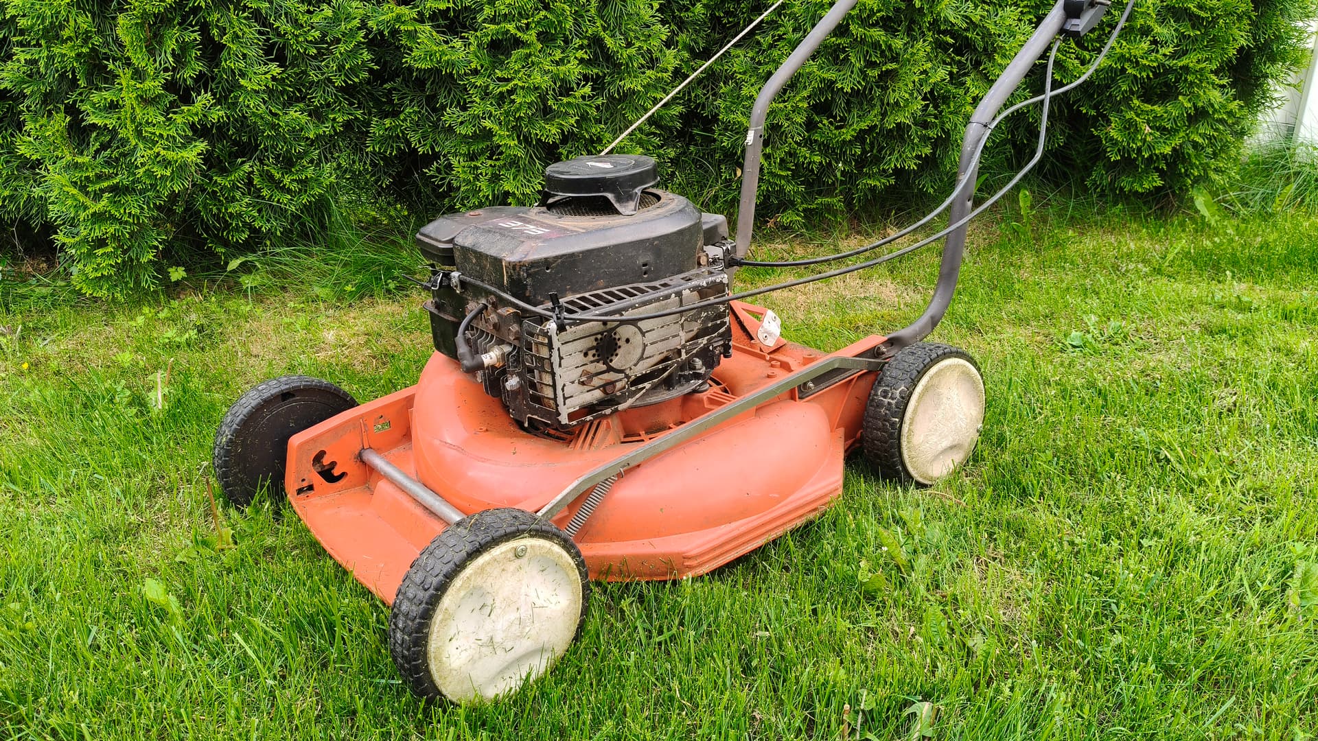

Moni vanha ruohonleikkuri toimii vielä vuosia, kun perushuollot tehdään säännöllisesti.
Ruohonleikkuri on monessa kodissa kesän käytetyimpiä koneita. Sillä ajetaan viikosta toiseen, tankataan tarvittaessa ja työnnetään takaisin varastoon. Huolto jää helposti tekemättä, koska koneen toimimista pidetään itsestään selvyytenä ja se tuntuu toimivan riittävän hyvin.
Ruohonleikkuri ei kuitenkaan ole huoltovapaa. Pieni polttomoottorikone tarvitsee oikean määrän öljyä, puhtaan ilmansuodattimen, terävän leikkuuterän ja säännöllistä puhdistusta. Jos huolto unohtuu, leikkuujälki heikkenee, teho vähenee ja moottorin käyttöikä voi lyhentyä tai moottori voi hajota totaalisesti.

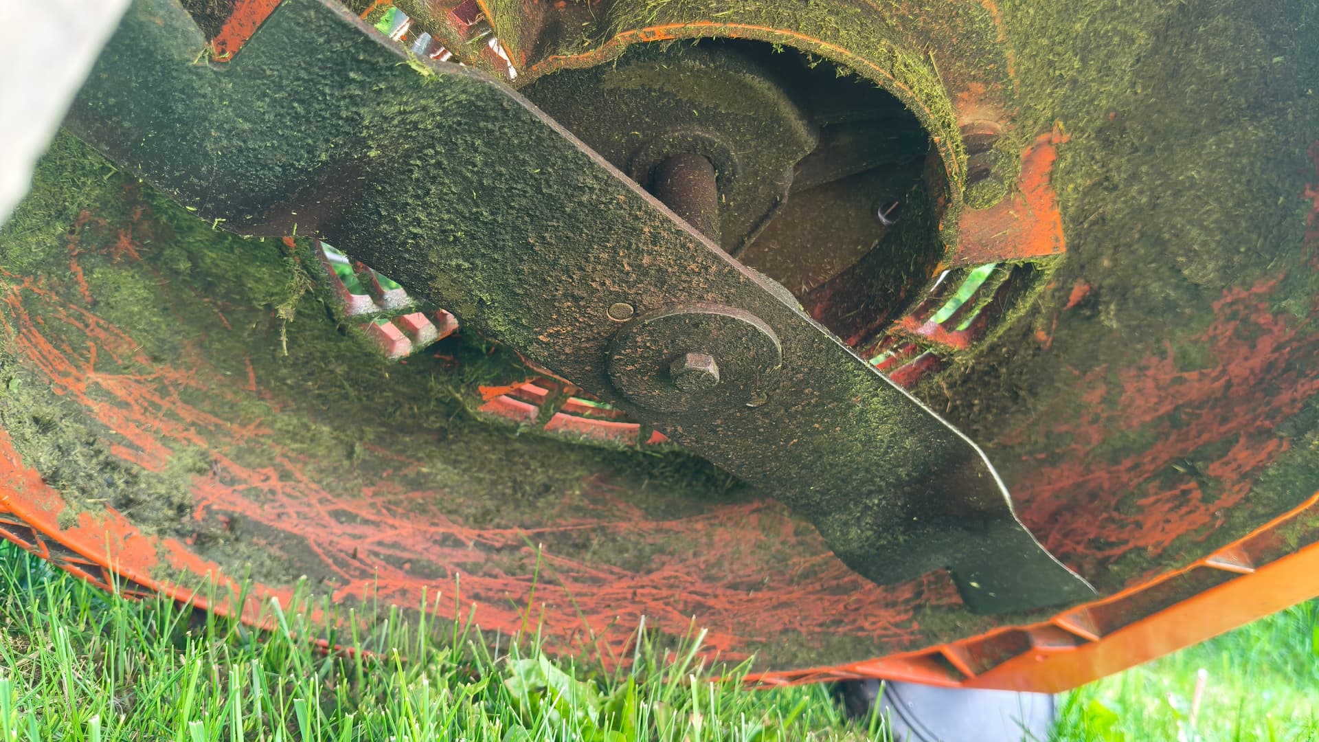

Puhdista leikkuuterän ympäristö jokaisen käytön jälkeen
Yksi yleisimmistä laiminlyönneistä näkyy ruohonleikkurin alla. Leikkuuterän ympärille ja leikkuukotelon alapintaan kertyy ruohoa, multaa ja kosteutta. Märkä ruohomassa lisää ja nopeuttaa ruostumista ja heikentää leikkuutehoa.
Poista ruoho terän lähettyviltä jokaisen leikkuukerran jälkeen. Käytä paineilmaa tai tylsää veistä, puulastaa tai muuta työkalua varovasti, älä vahingoita leikkurin pintaa.
Käytä suojalaseja, jos puhdistat paineilmalla. Paineilma voi lennättää ruohoa, hiekkaa ja muuta roskaa silmiin. Varmista aina ennen puhdistusta, että käynnistysvipu on vapaana ja kone on tehty turvalliseksi: sytytystulpan johto, akku tai virtajohto on irrotettu koneen tyypin mukaan.
Kun leikkuukotelo pysyy puhtaana, terä pyörii vapaammin ja kone tekee työnsä kevyemmin. Samalla vähennät ruostumisen riskiä ja parannat leikkurin tehokkuutta.
<p data-block-key="m3787">Puhdista säännöllisesti ruohonleikkurisi alapuolelta, jotta se ei ruostu niin nopeasti.</p>

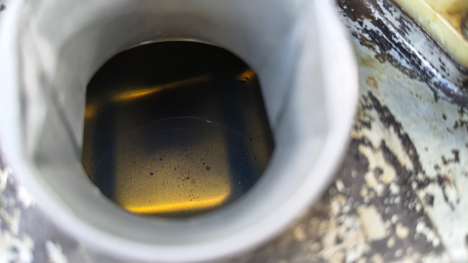

Ruohonleikkurin moottoriin lisätään vain valmistajan ohjeen mukaista öljyä. Älä korvaa sitä sattumanvaraisesti auton tai moottoripyörän moottoriöljyllä, vaan käytä aina ruohonleikkureille tarkoitettua moottoriöljyä!
Oikea öljylaatu ja öljymäärä löytyvät leikkurin tai moottorin käyttöohjeesta. Jos ohjekirja on kadonnut, etsi tiedot moottorin mallin perusteella netistä. Hakua varten tarvitset esimerkiksi moottorin merkin, mallin, vuosimallin, iskutilavuuden ja tehon.

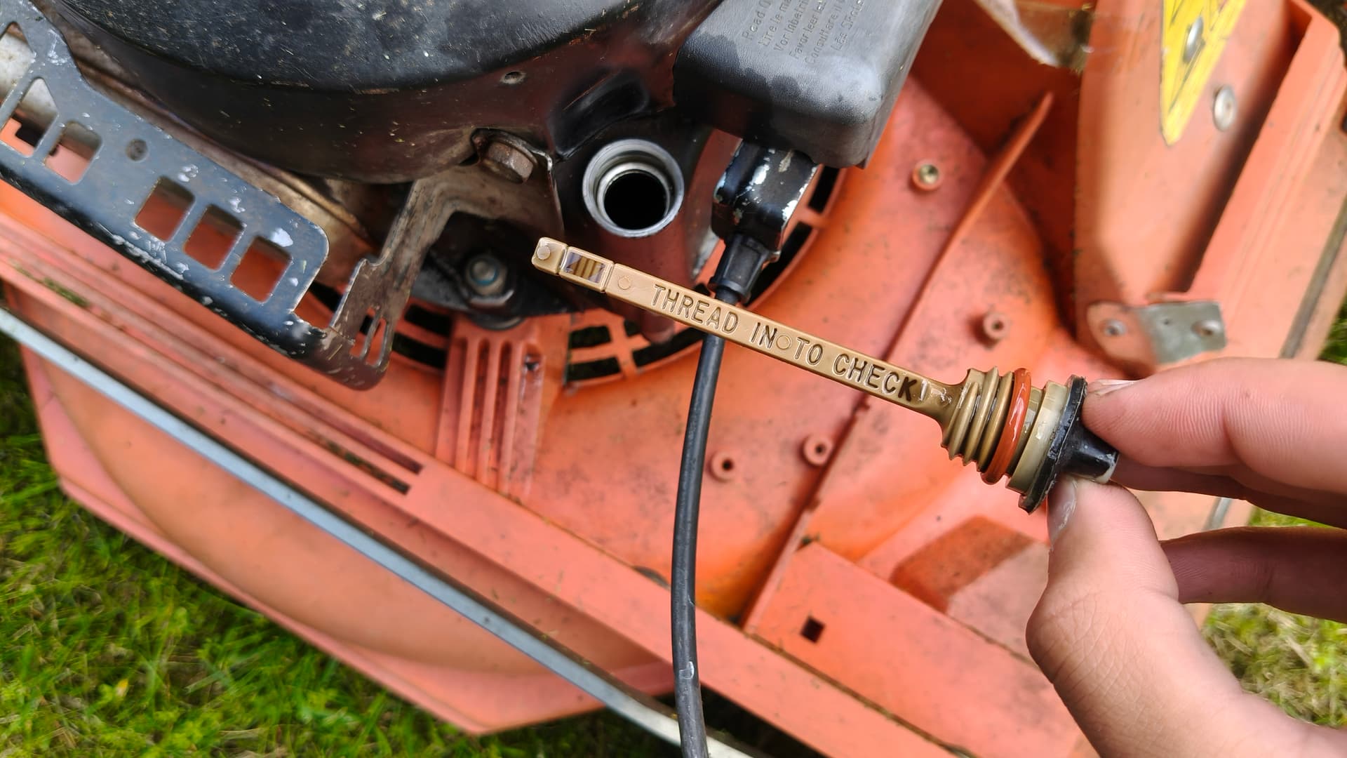

Lisää öljyä vähän kerrallaan ja tarkista määrä mittatikusta. Öljymäärä ei saa jäädä alarajan alle eikä nousta ylärajan yli. Liian vähäinen öljy voi vaurioittaa moottoria, mutta myös liika öljy aiheuttaa ongelmia.
Jos öljyä on liian vähän, lisää sitä pienissä erissä. Jos öljyä on liikaa, poista ylimääräinen esimerkiksi öljyn imemiseen tarkoitetulla ruiskulla tai pumpulla. Tarkista öljymäärä leikkuukaudella vähintään kerran kuukaudessa.
<p data-block-key="m3787">Mittaa moottoriöljy aina huolellisesti, putsaa mittatikku ja laske se reikään ilman, että pyörität sitä kierteille, jotta saat oikean mittaustuloksen.</p>

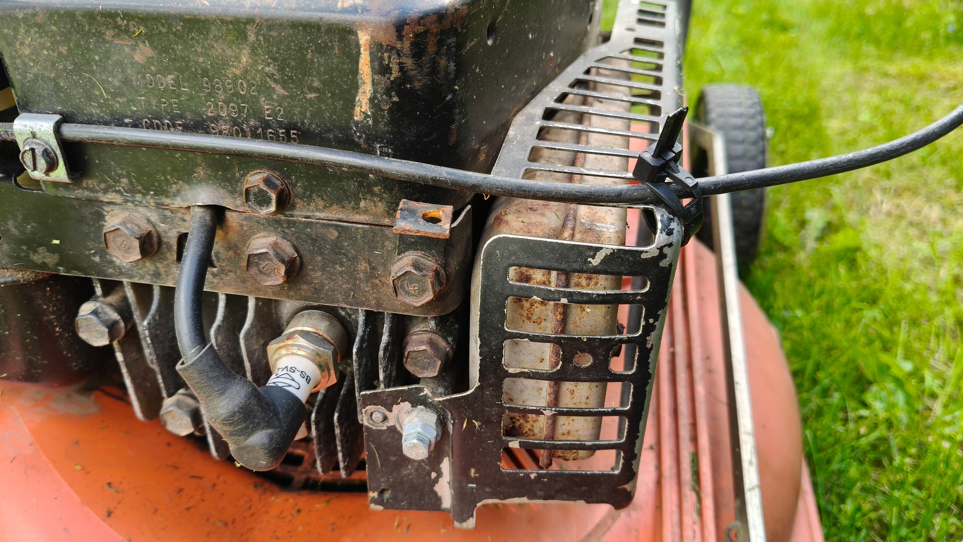

Sytytystulppa kannattaa tarkistaa huollon yhteydessä
Sytytystulpan kunto vaikuttaa käynnistymiseen ja moottorin käyntiin. Huollon yhteydessä tulppa kannattaa tarkistaa ja vaihtaa tarvittaessa samanlaiseen uuteen tulppaan.
Kun asennat uutta sytytystulppaa, älä ylikiristä. Uusi tulppa voi kiertyä hieman pidemmälle kuin vanha, koska tulpan tiiviste litistyy asennettaessa. Se ei tarkoita, että tulppaa pitäisi kiristää voimalla lisää.
Ylikiristetty tulppa vaurioittaa kierteitä. Jos et ole varma oikeasta tulppamallista, kärkivälistä tai kiristystavasta, tarkista käyttöohje tai vie kone huoltoon.
<p data-block-key="m3787">Sytytystulppa on helppo ja tunnistettava löytää. Se on aina valkoinen pitkulainen osa.</p>
