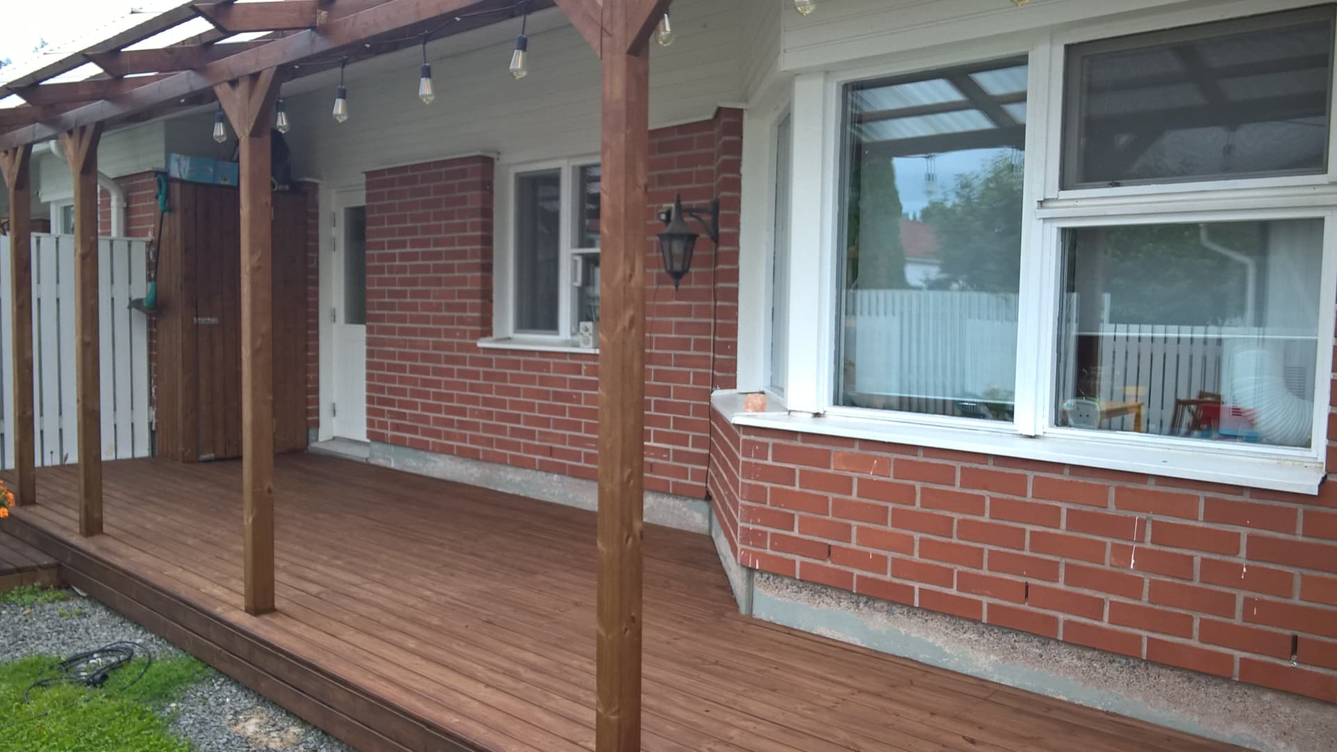

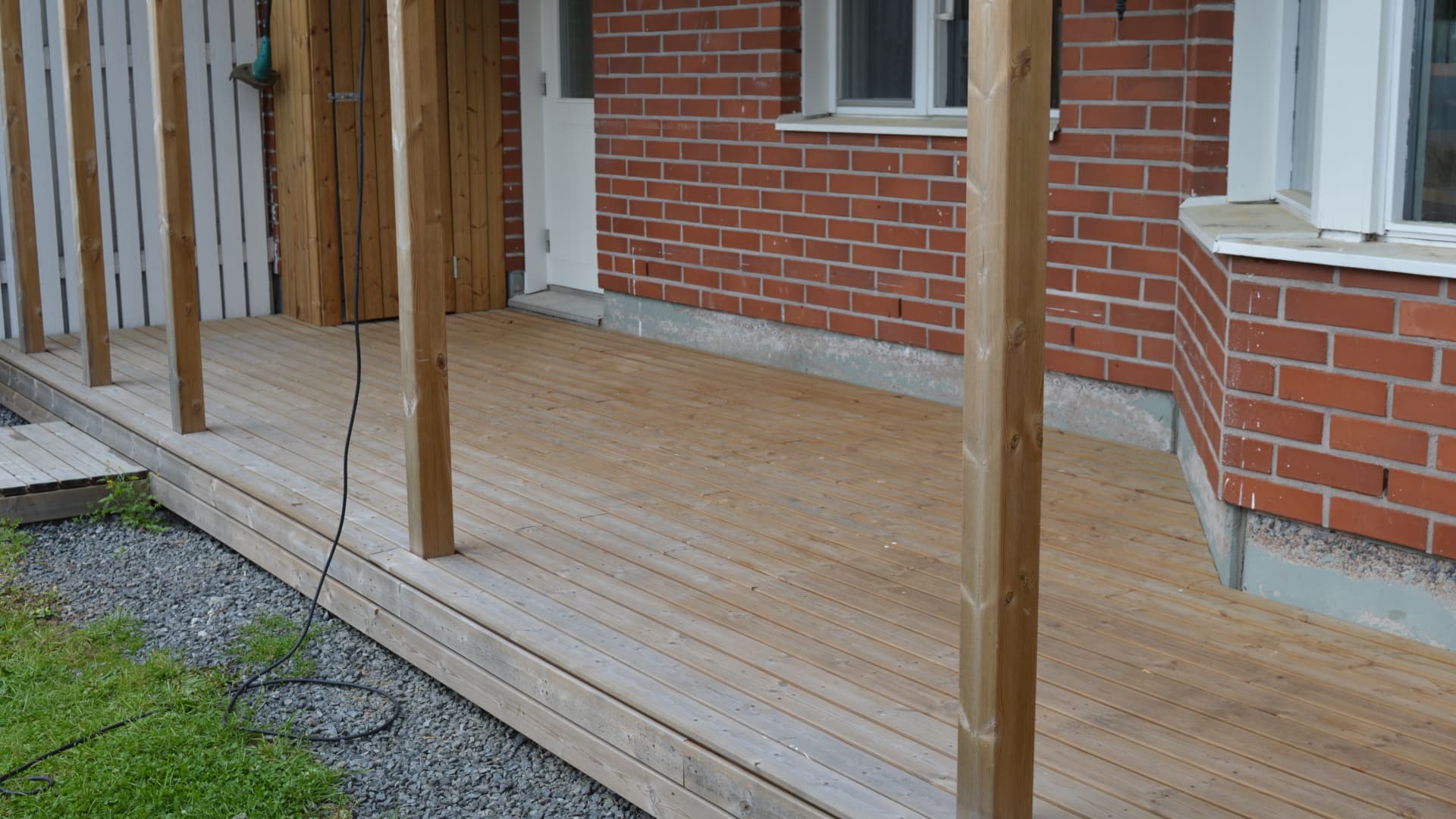

<p data-block-key="gfyr6">Esimerkkiterassin lähtötilanne. Terassi sijaitsee rakennuksen eteläisellä puolella ja aurinko pääsee paistamaan läpi vuoden armottomasti terassille – ja se näkyy pinnassa. (Kuva: Heidi Arstela-Vesalainen)</p>

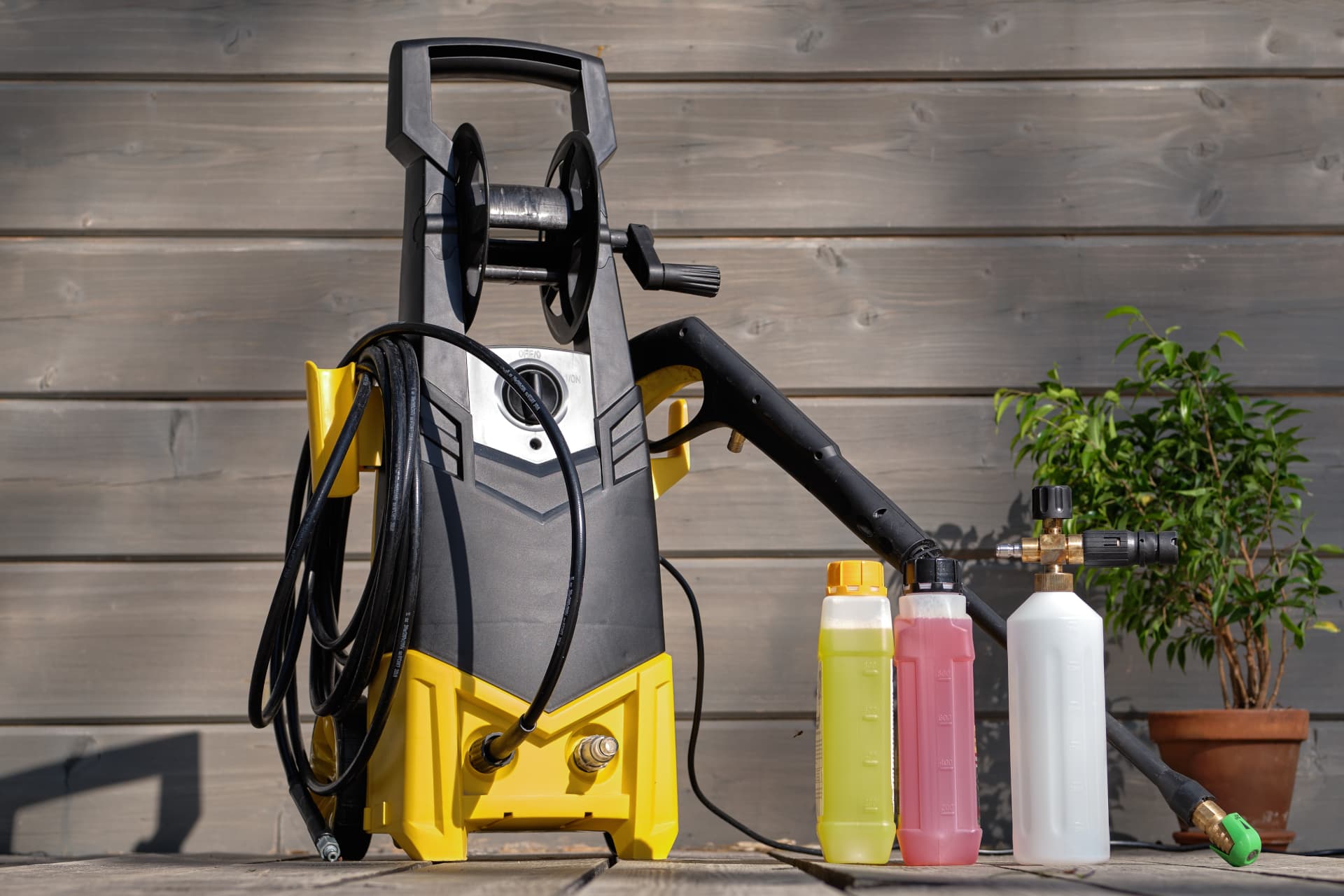

  • Terassin pesemiseen sopii parhaiten painepesuri, jolla on helppo pestä ja siivota terassi. Erillinen terassipesuri voi olla myös toimiva vaihtoehto. Työvälineiden käyttöön on hyvä tutustua ennalta ja näin välttää harmistus jos toinenkin, kun kesken meneillään olevien työvaiheiden joutuukin selvitystyöhön, miten mikin työkalu nyt toimikaan.
  • Terassin valmisteluun öljyämistä varten helpottaa myös terassipesuja varten kehitetyt pesuaineet, jotka tappavat pieneliöt sekä kuluttavat voimakkaasti pintaa, poistaen mahdollista kiiltoa. Näin pesuaine mahdollistaa hyvän ja imevän pohjan pintakäsittelylle. Harjan avulla levitettynä pesuaine helpottaa pinnan valmistelua öljyämistä varten.
Kokonaisuudessaan työkalujen ja tarvikkeiden hankinta ja listaus on hyvä tehdä hyvissä ajoissa ennen aloitusta. Työkalut ja tarvikkeet on helppo vaikka kerätä ennakkoon ja näin ottaa nopeasti käyttöön tarvittaessa.
<p data-block-key="4um5n">Painepesuri on oiva apuri terassin pesemiseen</p>

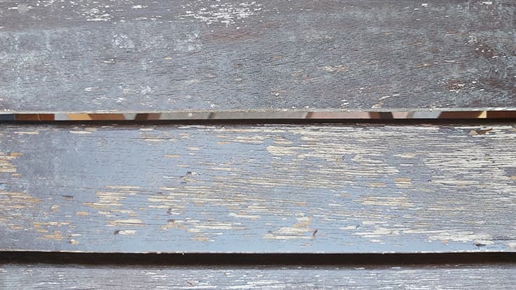

Öljytty pinta kannattaa antaa rauhassa kuivua – tuotteesta riippuen vähintään seuraavaan päivään. Sääolosuhteet vaikuttavat kuivumiseen eli kannattaa varmistaa, että pinta on kuiva ennen käyttöönottoa tai toisen öljykerroksen levittämistä.

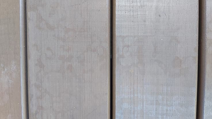

<p data-block-key="23mou">Kuvassa puuöljy kastunut vesisateen johdosta = laikkuja näkyvissä (Kuva Sari Nieminen)</p>
<p data-block-key="klw4m">Kuvassa liikaa puuöljyä pinnassa = öljy hilseilee pois (Kuva Sari Nieminen)</p>

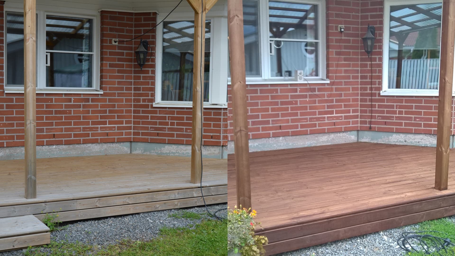

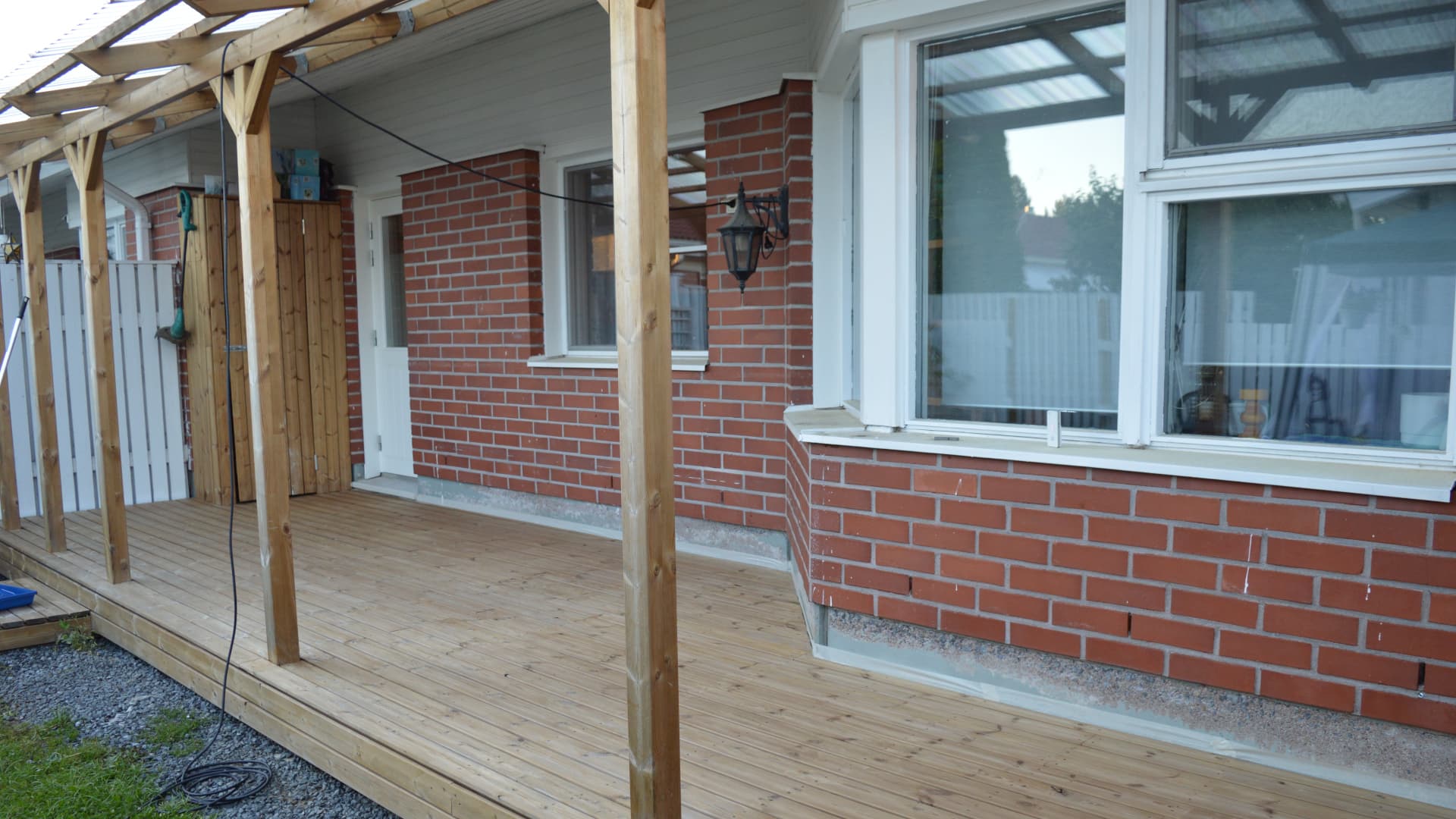

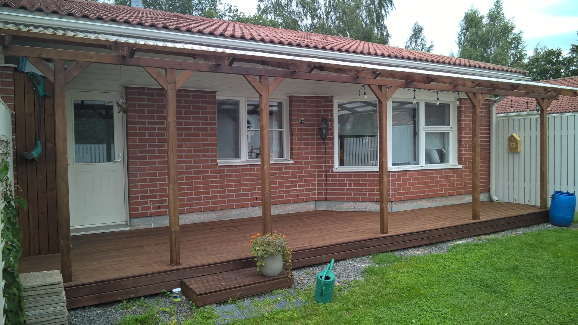

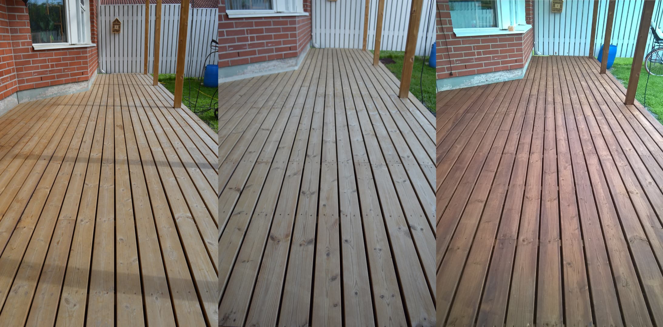

<p data-block-key="qibtr">Terassi ennen pesua ja öljyämistä. (Kuva: Heidi Arstela-Vesalainen)</p>
<p data-block-key="vt5up">Terassi on kuin uusi pesun ja käsittelyn jälkeen. (Kuva: Heidi Arstela-Vesalainen)</p>
<p data-block-key="h0gni">Terassin öljyäminen on helppoa, kun työvälineet ovat kunnossa ja ajoitus osuu kohdilleen. (Kuva: Heidi Arstela-Vesalainen)</p>
<p data-block-key="qsgoo">Öljyämällä uutta eloa terassille! Hyvin hoidettu terassi kestää aikaa ja säätä. (Kuva: Heidi Arstela-Vesalainen)</p>
