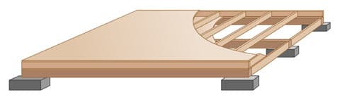

<p data-block-key="5pzi5">Pohjaelementin periaatepiirros.</p>

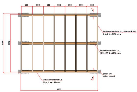

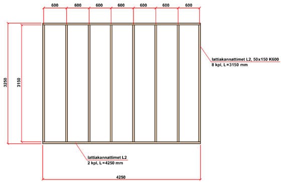

1. Ideana on se, että L2 lattiakannattimista tehty kehikko tehdään valmiiksi tulevan mökin paikan välittömässä läheisyydessä. Ensimmäiseksi kootaan L2 lattiakannattimista tehtävä kehikko (kaavio alla).
Katkaistaan 2 kpl L=4250 mm ja 8 kpl L=3150 mm pitkät kappaleet puutavarasta 50x150 mm. Kootaan kaavion mukaisesti L2 kehikko, siten että noudatetaan 600 mm jakoa. Kun kehikon ristimitta on tarkistettu, naulataan kehikon L2 osat toisiinsa kiinni tukevasti. Tämän jälkeen naulataan pohjavaneri 12 mm kehikon päälle. Tässä vaiheessa L2 kehikko on rakennettu siten, että pohjavaneri on kehikon päällipuolella.
Pohjakaavio ylhäältäpäin.
Alla olevassa kaaviossa on pohjakehikko nostettu L1 kannattimien päälle. Huom! Jotta kaavio on mahdollisimman helppolukuinen, on siitä jätetty vaneri esittämättä.
Pohjaelementin leikkaus
2. Mittaa aitan tulevaan paikkaan peruskivet paikoilleen. Asenna peruskivet vatupassin ja laudan avulla siten, että peruskivien yläpinnat ovat kaikki samassa vaakatasossa toisiinsa nähden.
Asenna bitumikermikaista peruskivien päälle. Peruskivien päälle asennetaan alimmat painekyllästetyt lattiapalkit L1, koko 125x125 mm (3 kpl). Pohjakaaviosta näkee reunimmaisten palkkien etäisyyden toisistaan. Tässä vaiheessa L1 lattiapalkit kannattaa mitoittaa ylipitkiksi. (Lattiapalkki L1 voidaan naulata kevyesti kiinni peruskiveen. Muista tarkistaa myös ristimitta.)

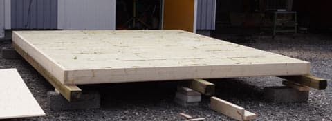

3. Tämän jälkeen on vuorossa L2 pohjakehikon nosto paikoilleen. Nosto tapahtuu siten, että se samalla käännetään. Näin päällipuolelle naulattu 12 mm:n pohjavaneri jää alapuolelle. Tämä työvaihe vaatii naapuritkin pikatalkoisiin, jotta pohjaelementti saadaan käännetyksi.

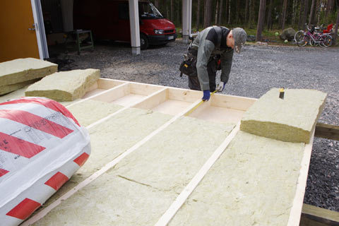

<p data-block-key="f67xc">Pohjakehikko on tehty ja käännetty siten, että pohjavaneri on oikeassa pinnassa. Eristystyö on alkamassa vuorivillalla.</p>

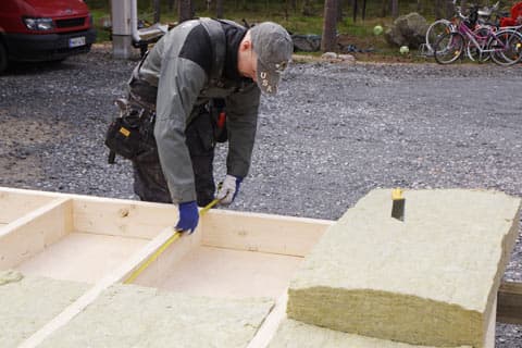

4. Kun kehikko L2 on nostettu L1 kannattimien päälle, voidaan osat kiinnittää toisiinsa. Tämän jälkeen pohjaelementtiin asennetaan lämmöneristeet 150 mm paksuisella vuorivillalla.

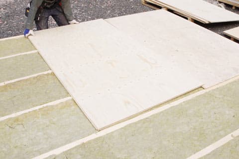

5. Eristystyön jälkeen kehikon päälle asennetaan 18 mm:n lattiavaneri. Pohjaelementti on valmis.
