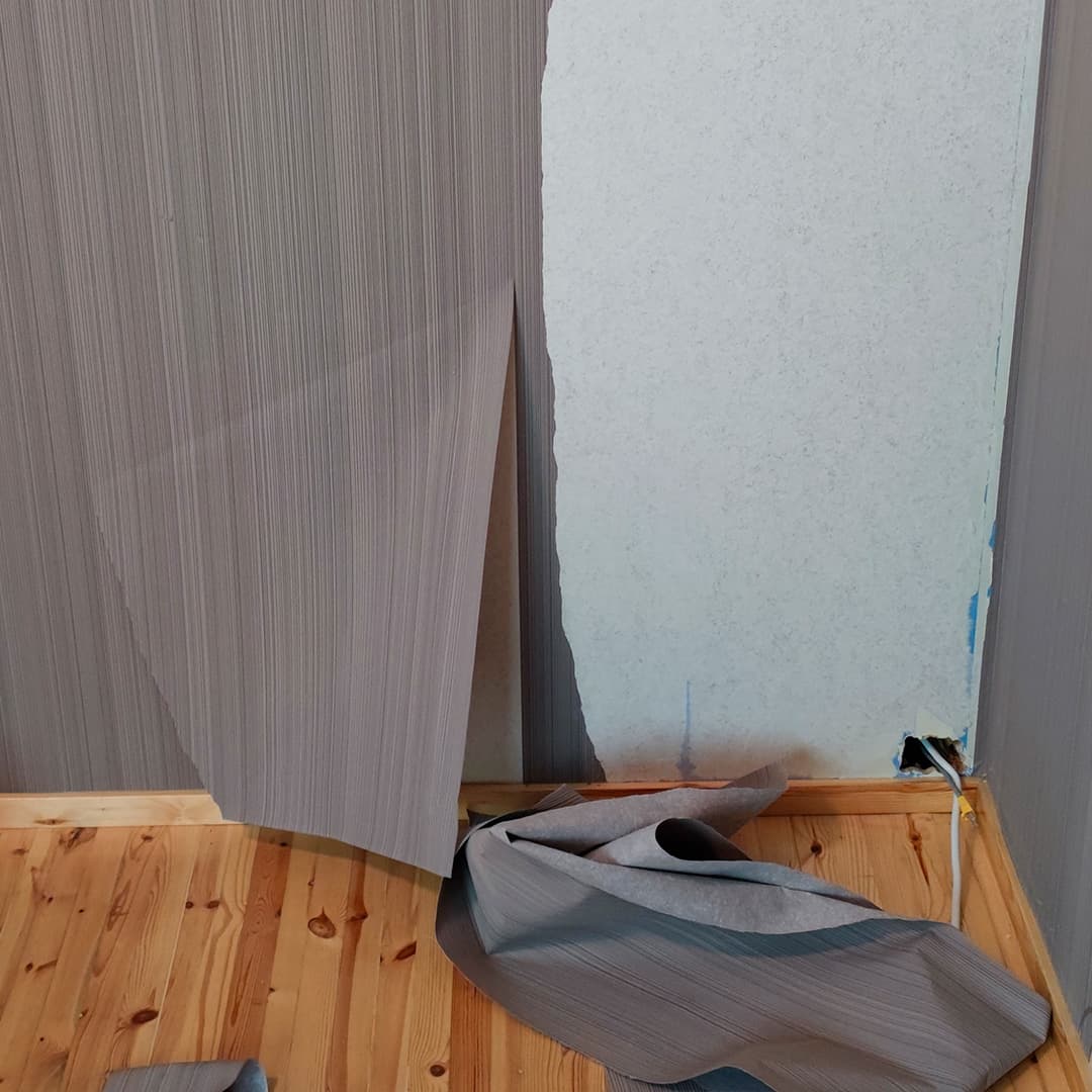

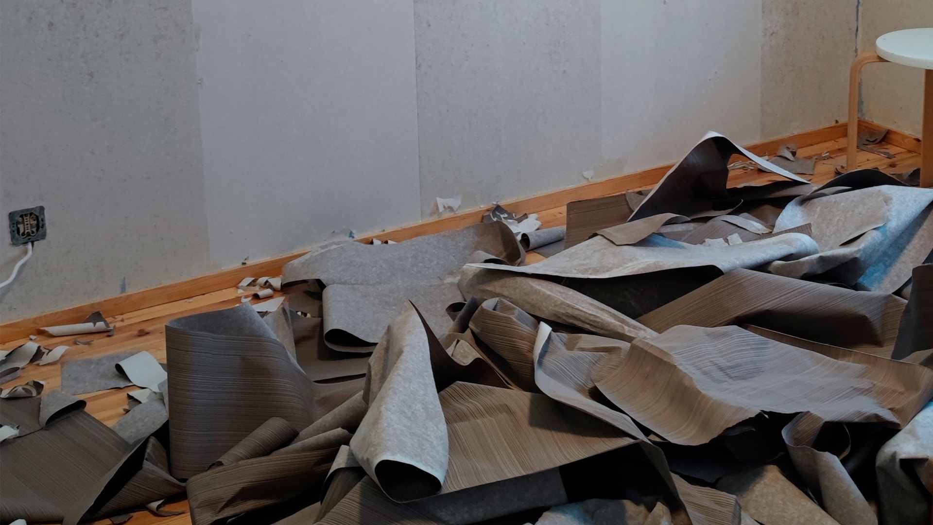

Poista ensin mahdollinen vanha tapetti. Monet tapetit palstautuvat eli irtoavat kerroksittain: päällimmäinen kuvapinta saattaa lähteä kuivana, mutta taustapaperi jää kiinni seinään. Älä revi pintaa väkisin, ettei alusta vaurioidu.
Kostuta seinään jäänyt kerros vedellä tai tapetinpoistoaineella ja anna aineen imeytyä muutaman minuutin ajan. Irrota tapetti varovasti teräslastalla. Jos työ tuntuu työläältä, käytä apuna höyrytintä. Poista kaikki irtonaiset kerrokset ja hio seinäpinta sileäksi. Näin uusi tapetti tarttuu tasaisesti.
Helpotat työtä, kun käytät valmista tapetinpoistoainetta ja laadukasta teräslastaa. Kun olet saanut tapetin pois, tarkista seinän tasaisuus. Täytä kolot ja muut epätasaisuudet tasoitteella valmistajan ohjeen mukaan. Anna kuivua ja hio sitten tasoitetut kohdat sileiksi.
Jos seinä on maalattu, hio koko pinta kevyesti, jotta uusi tapetti tarttuu paremmin. Pyyhi hiontapöly pois pehmeällä harjalla tai liinalla. Tarvittaessa voit pohjamaalata seinän tapetin sävyyn sopivaksi. Useimmiten valkoinen pohjamaali riittää – se toimii hyvin vaaleiden tapettien alla.
<p data-block-key="l92s0">Tapetin pinta on yleensä palstautuvaa ja lähtee suurina paloina irti repimällä. (Kuva Sari Nieminen)</p>
<p data-block-key="fqpcy">Tapetista jää "pohja" seinään, joka on helppo irrottaa kostuttamalla, jos seinä on pohjamaalattu ja tapetti kiinnitetty liisterillä. (Kuva Sari Nieminen)</p>

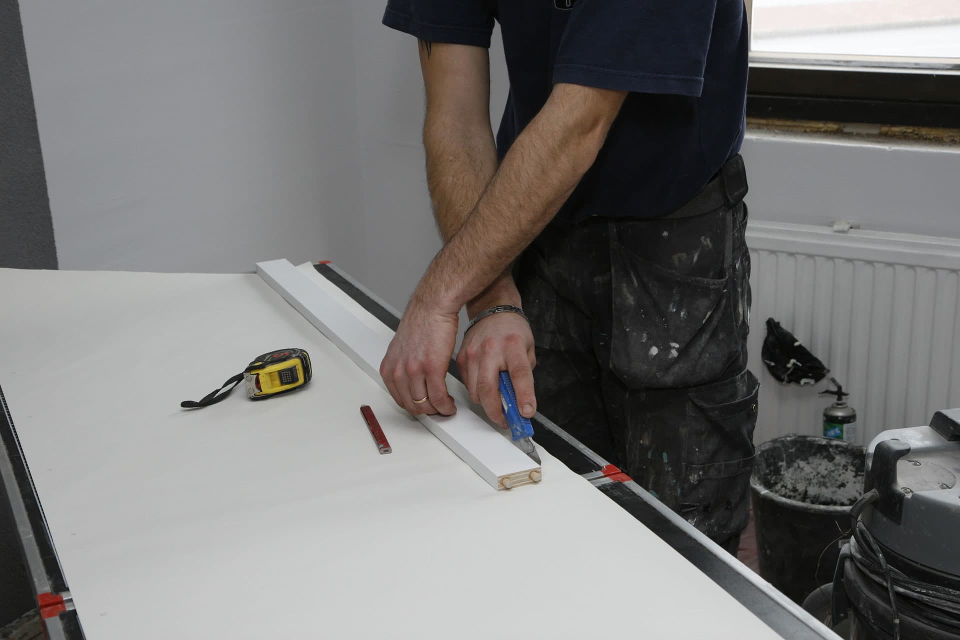

Onko vuotien valmiiksi leikkaaminen tarpeellista ennen tapetointia?
Vaikka non-woven-tapetin suurin etu on sen helppo asennus suoraan rullasta, joissain tilanteissa valmiiksi leikkaaminen voi olla järkevää. Kun leikkaat vuodat etukäteen, hallitset työvaiheita tarkemmin ja voit varautua paremmin mahdollisiin haasteisiin.
Leikkaa tapetti valmiiksi esimerkiksi silloin, kun:
  • tapetissa on suuri tai hankala kuvio, joka vaatii tarkan kohdistuksen
  • seinän korkeus vaihtelee, tai seinä ei ole täysin suora
  • työtila on ahdas tai tapetointi tapahtuu vaikeassa paikassa, kuten portaikossa
Muissa tilanteissa voit huoletta asentaa tapetin suoraan rullasta – se on nopeaa ja siistiä.

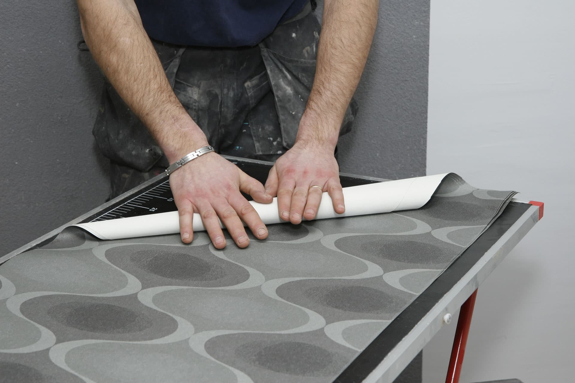

Käytä tapetin leikkaamiseen terävää katkoteräveistä ja linjaria apuna. Tee vuodista hieman seinäkorkeutta pidempiä, jotta saat ne asettumaan kunnolla paikoilleen. Muista, että paperipohjaiset ja vinyylitapetit täytyy aina leikata valmiiksi ennen asennusta.

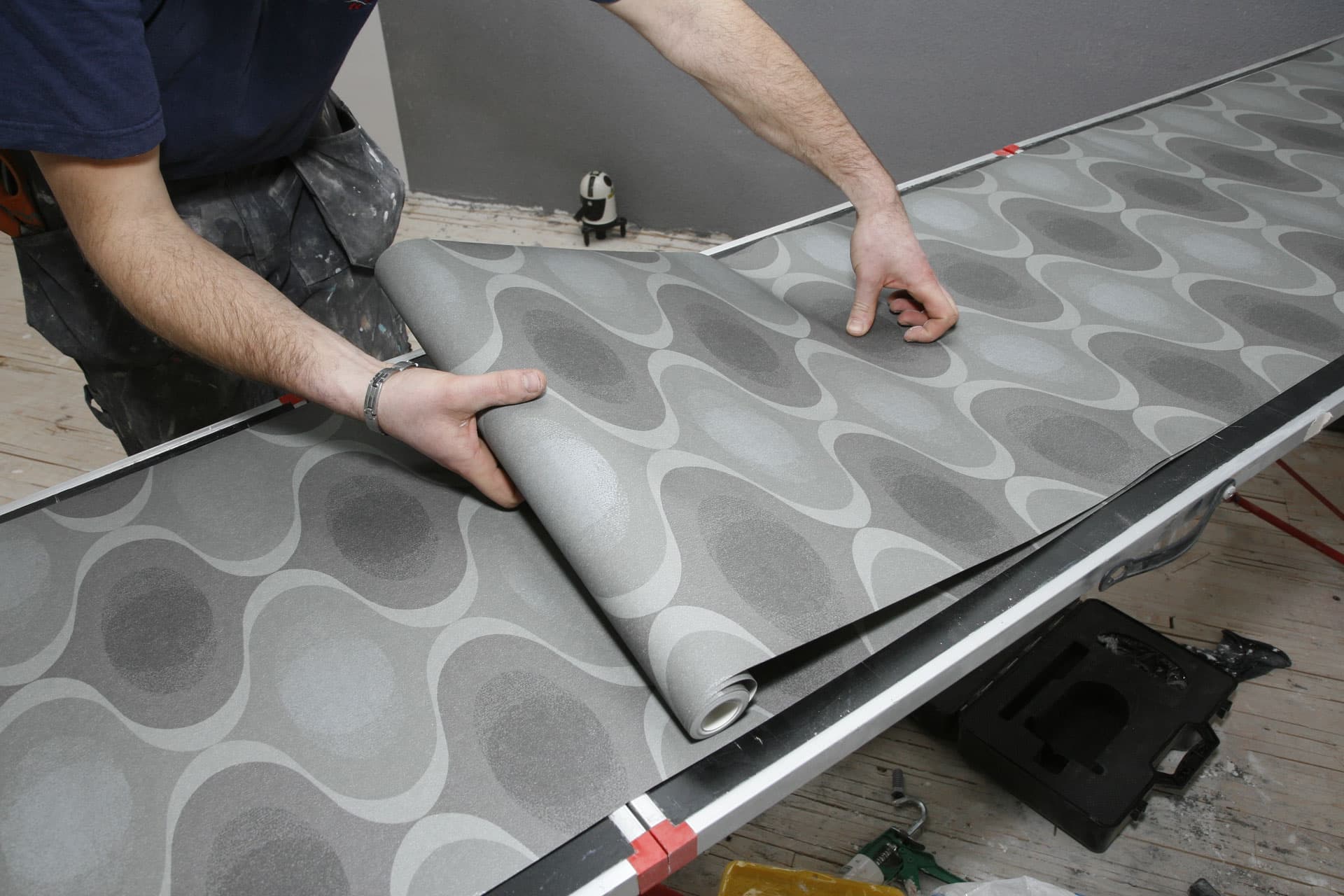

Jos olet katkaissut vuodat valmiiksi, katkotuista vuodista poistetaan rullauksesta aiheutunut jännitys rullaamalla pinoa vastakkaiseen suuntaan. Voit huoletta taitella tapettia, se oikenee kyllä.
<p data-block-key="5f8lc">Vuotien levitys tapettipöydälle, mittaus ja leikkaaminen.</p>
<p data-block-key="etzbb">Jännityksen poistaminen tapetista.</p>

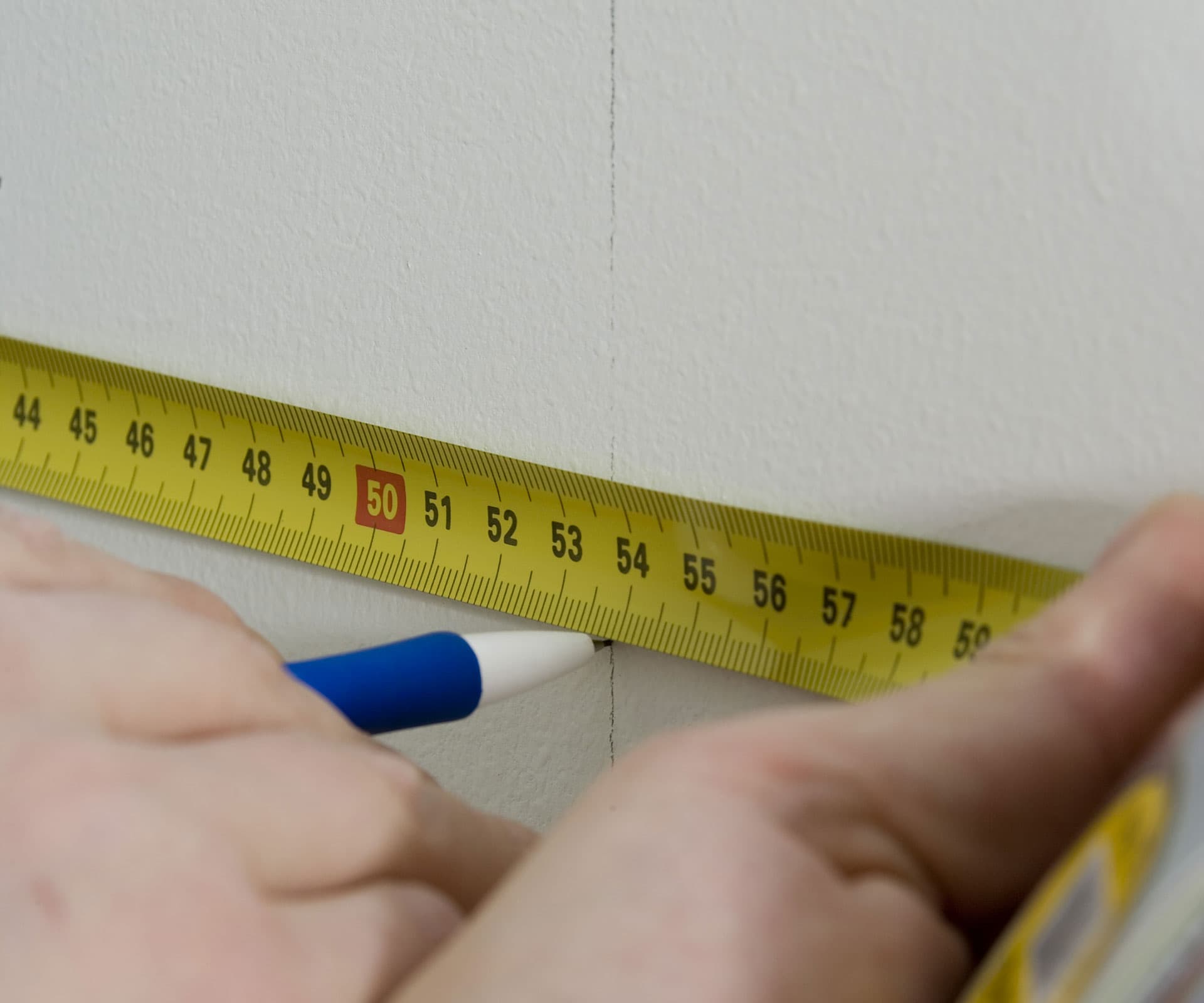

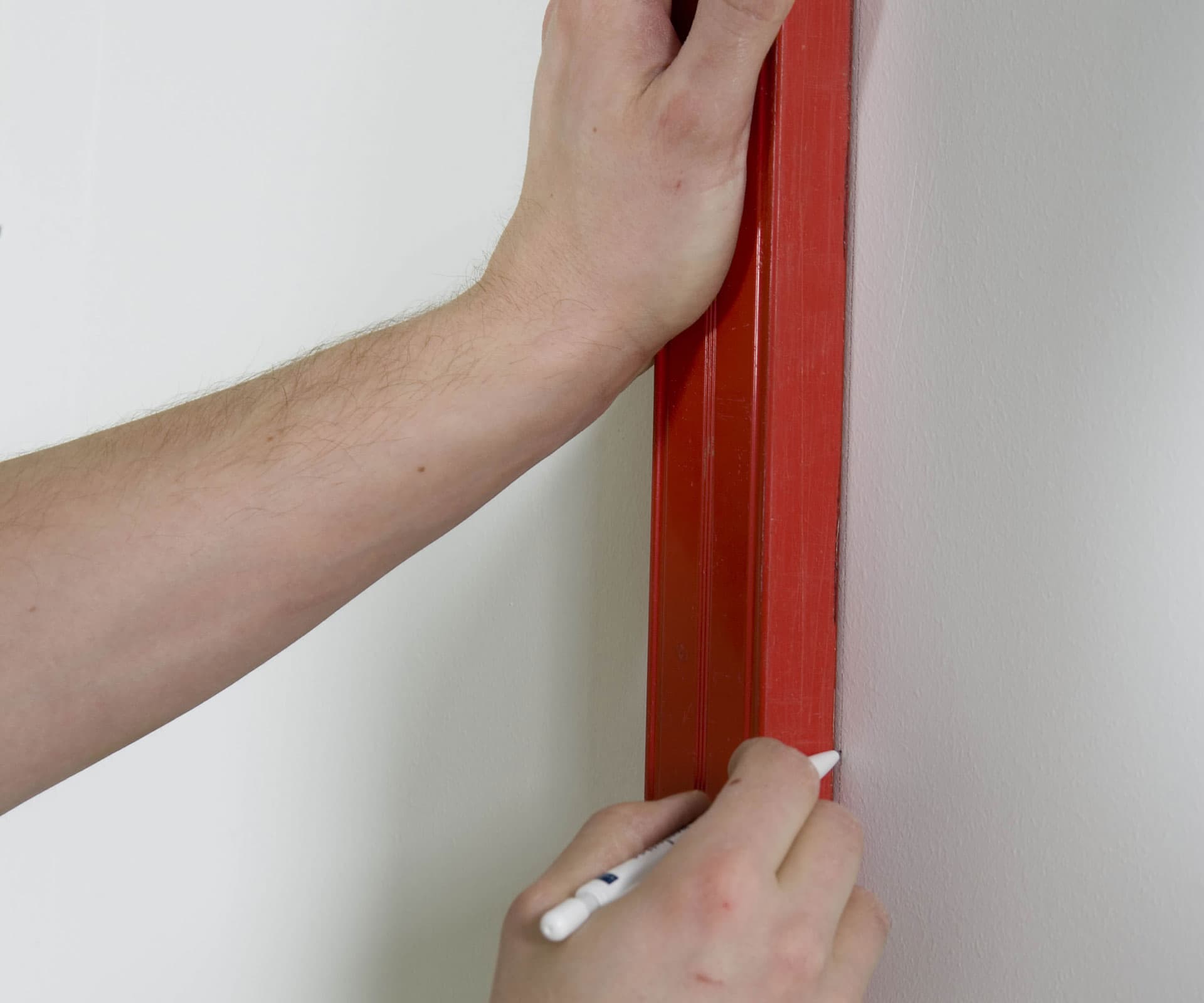

Aloita tapetointi piirtämällä seinään pystysuora aloitusviiva. Tämä viiva toimii ohjenuorana ensimmäiselle vuodalle ja varmistaa, että kaikki seuraavat vuodat asettuvat suoraan.
Mittaa aloituskohta rullamitalla tapetin leveys mitattuna kulmasta tai muusta sopivasta kohdasta. Käytä apuna vesivaakaa tai luotilankaa ja piirrä viiva lyijykynällä kevyesti seinäpintaan.

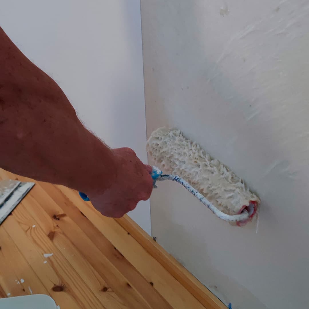

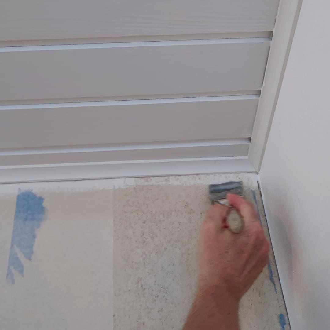

Liisterin levittäminen seinään
Useimmat nykyisin käytettävät tapettiliisterit ovat valmiiksi sekoitettuja, joten voit levittää liiman suoraan purkista ilman esivalmistelua. Telattava liisteri sopii erityisesti non-woven-tapeteille, joissa liima levitetään suoraan seinään, ei tapetin taustaan.
Levitä liisteri telalla noin 1–2 vuodan leveydelle kerrallaan. Käytä sivellintä nurkkiin, katon rajaan ja lattianrajaan, joihin telalla ei pääse tarkasti. Työskentele ripeästi, jotta liisteri ei ehdi kuivua ennen tapetin asettamista.
Huomioi tapettiliiman tai -liisterin valinnassa:
  • Kun ostat liisterin, varmista, että valitset tapeteille tarkoitetun tapettiliiman, ei lasikuitutapettiliimaa. Tuotteet voivat olla vierekkäin hyllyssä ja näyttää samalta, mutta väärä liima pilaa lopputuloksen.
  • Käytä paperitapeteille perinteistä tärkkelyspohjaista liisteriä, jos haluat säilyttää hengittävän, kosteutta läpäisevän pinnan.
Liiman oikea määrä ja tasainen levitys ovat onnistuneen tapetoinnin perusta.
<p data-block-key="g148f">levitä liisteri suoraan seinään maalaustelalla. (Kuva Sari Nieminen)</p>
<p data-block-key="auno1">Levitä liisteri nurkkiin ja reunoille pensselillä. (Kuva Sari Nieminen)</p>

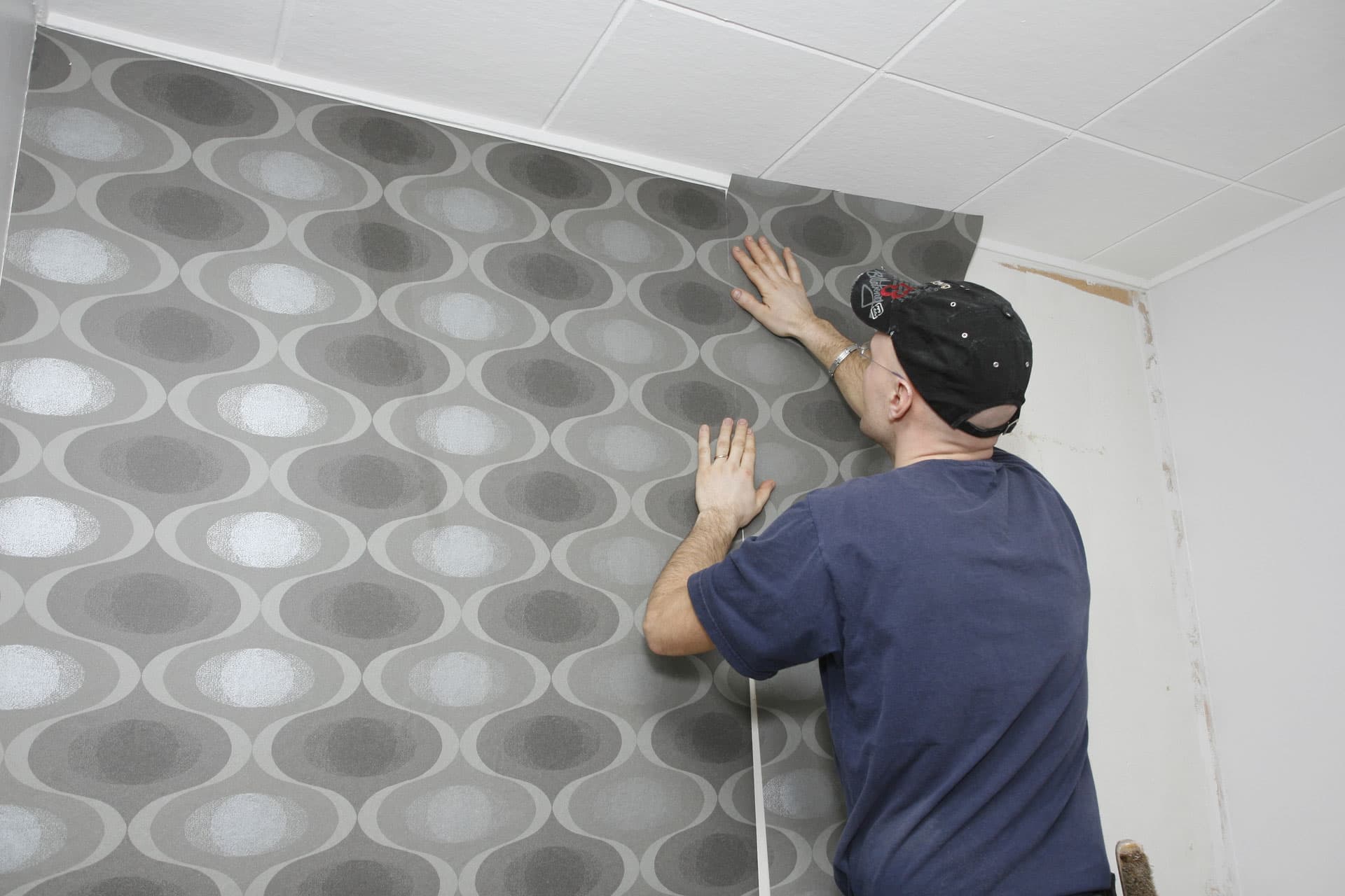

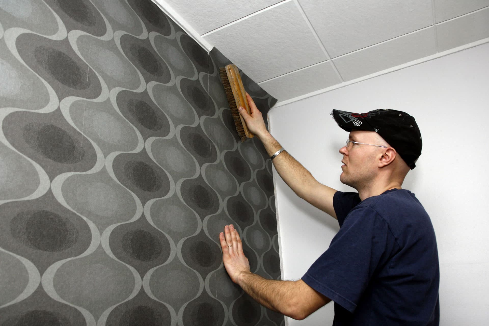

Nosta ensimmäinen tapettivuota seinälle apuviivan tuntumaan. Aseta vuodan yläreuna katon rajaan kevyesti painaen ja jätä tarvittaessa hieman leikkausvaraa ylös ja alas.

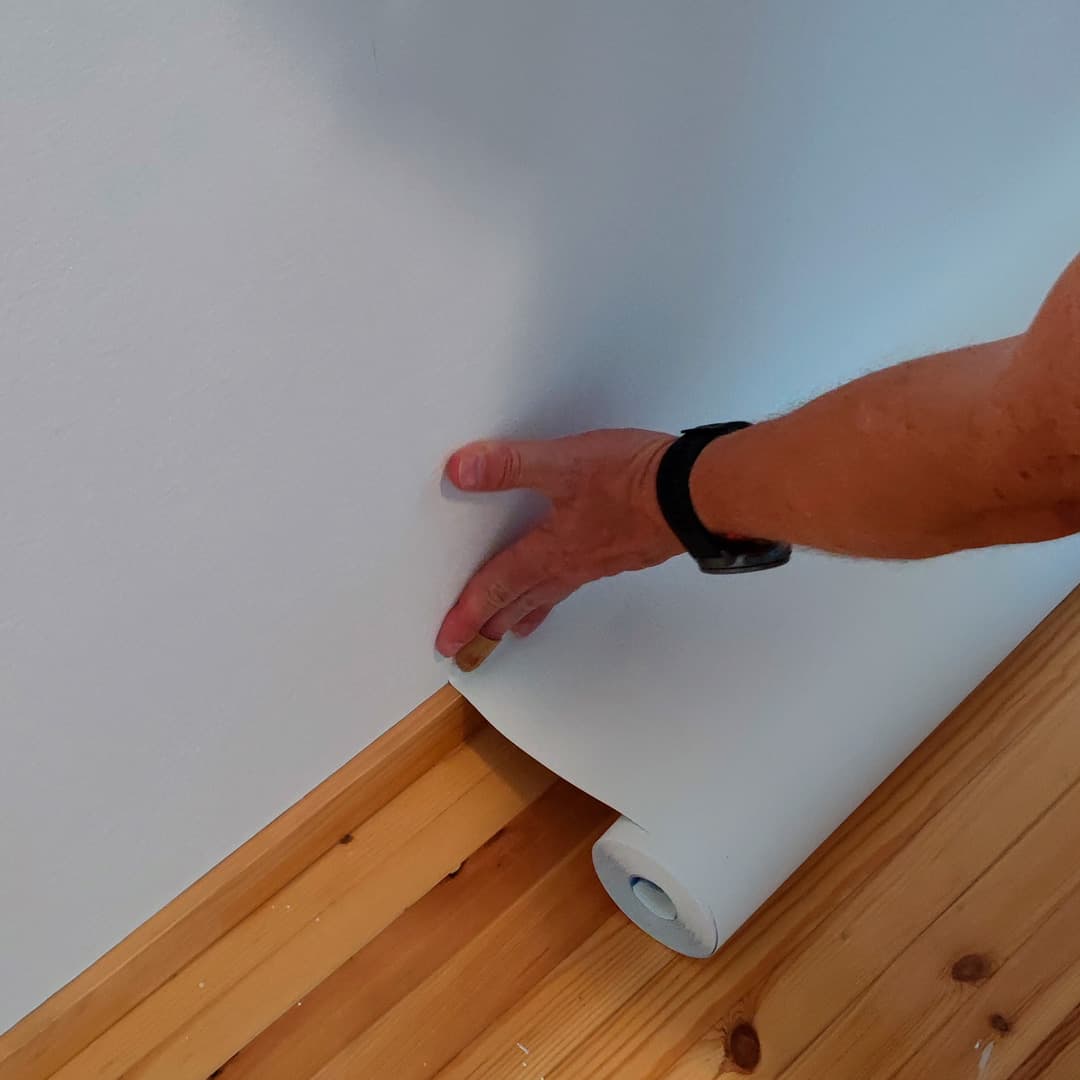

Aloita tapetin harjaaminen ylhäältä alaspäin. Käytä tapettiharjaa tai -lastaa ja harjaa keskeltä reunoihin päin, jotta saat ilman pois tapetin alta. Varmista samalla, että vuodan oikea reuna osuu tarkasti piirrettyyn apuviivaan.
Jatka harjaamista koko vuodan matkalta ja tarkista, ettei pintaan jää ryppyjä, ilmakuplia tai vinoutta. Huolehdi siitä, että myös vuodan alaosa asettuu suoraan ja tiiviisti seinää vasten. Rauhallinen ja huolellinen eteneminen takaa siistin lopputuloksen.

<p data-block-key="1ojfh">Paina tapetti seinää vasten alareunasta. (Kuva Sari Nieminen)</p>

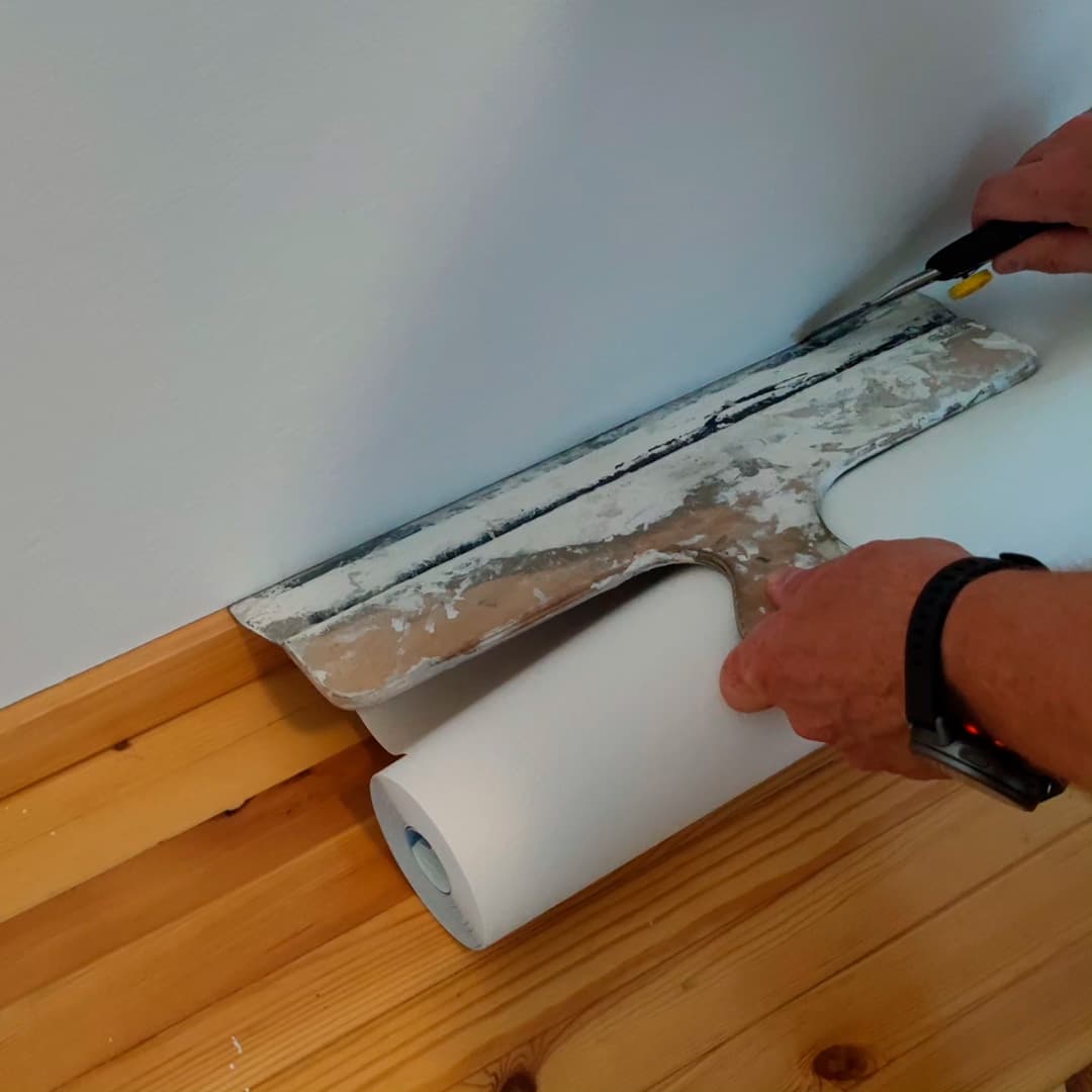

<p data-block-key="hzcmy">Paina lasta tiukasti seinää vasten ja leikkaa vuota poikki. (Sari Nieminen)</p>

    Aseta metallilinjain tai leveä teräslasta leikkauskohdalle tueksi, jotta saat suoran ja hallitun viillon. Erityisesti vuodan ylä- ja alareunoissa tämä takaa siistin lopputuloksen.
  3. Leikkaa vasta, kun tapetti on täysin paikoillaan
    Kiinnitä vuota kunnolla koko pituudeltaan ennen kuin leikkaat ylä- tai alareunan.

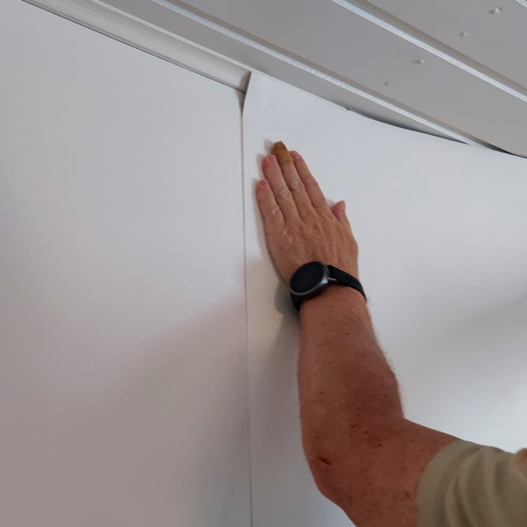

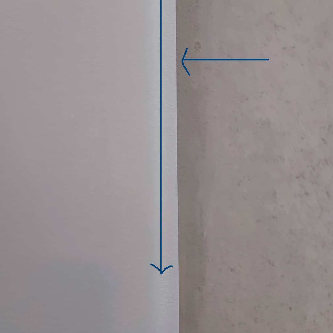

Kiinnitä seuraava vuota puskusaumaan edellisen viereen eli ilman limitystä. Aseta vuota niin, että mahdollinen kuvio jatkuu täydellisesti edellisen kanssa – kohdistus vaatii tarkkuutta etenkin isoissa tai geometrisissa kuvioissa.
Paina vuota ensin kevyesti käsin paikalleen ja varmista kuvion osuminen kohdalleen. Kun sauma on tarkasti kohdallaan, harjaa tapetti seinään ylhäältä alas ja keskeltä reunoihin.
Jos liisteriä pursuaa saumasta tapetin pinnalle, pyyhi se heti kostealla, puhtaalla liinalla. Vältä hankaamista, jotta et vahingoita pintaa. Lopuksi rullaa saumat saumarullarilla ja pyyhi vielä mahdolliset ylimääräiset liisterit pois tapetista.

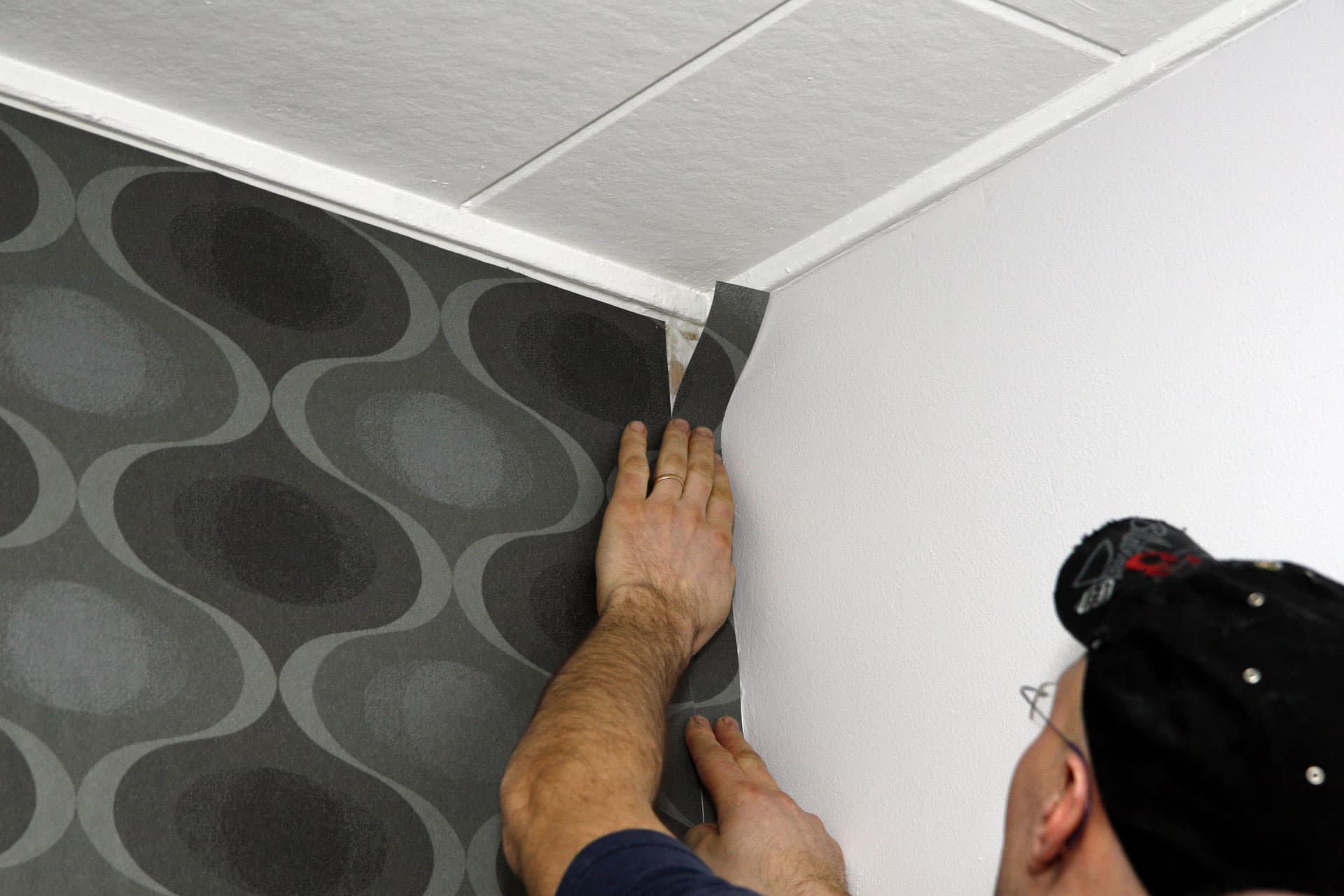

Jos et jatka tapetointia seuraavalle seinälle, leikkaa vuota sopivaan mittaan ennen kiinnitystä. Mittaa nurkasta edellisen vuodan reunaan asti ja tarkista samalla mahdollinen kaltevuus mittaamalla sekä ylä- että alaosasta – nurkat eivät aina ole täysin suoria.
Laske tarvittava leveys ja siirrä mitta tapetille. Halkaise vuota tapettipöydällä linjainta apuna käyttäen. Käytä terävää mattopuukkoa ja leikkaa tarkasti.
Kiinnitä leikattu vuota nurkkaan niin, että se asettuu siististi edellisen vuodan reunaa vasten ja ulottuu aivan nurkan rajalle. Varmista, että reuna painautuu tiiviisti seinäpintaa vasten, jotta nurkasta tulee siisti eikä tapetti jää irvistämään.
ohjeet nurkan tapetoimiseen
