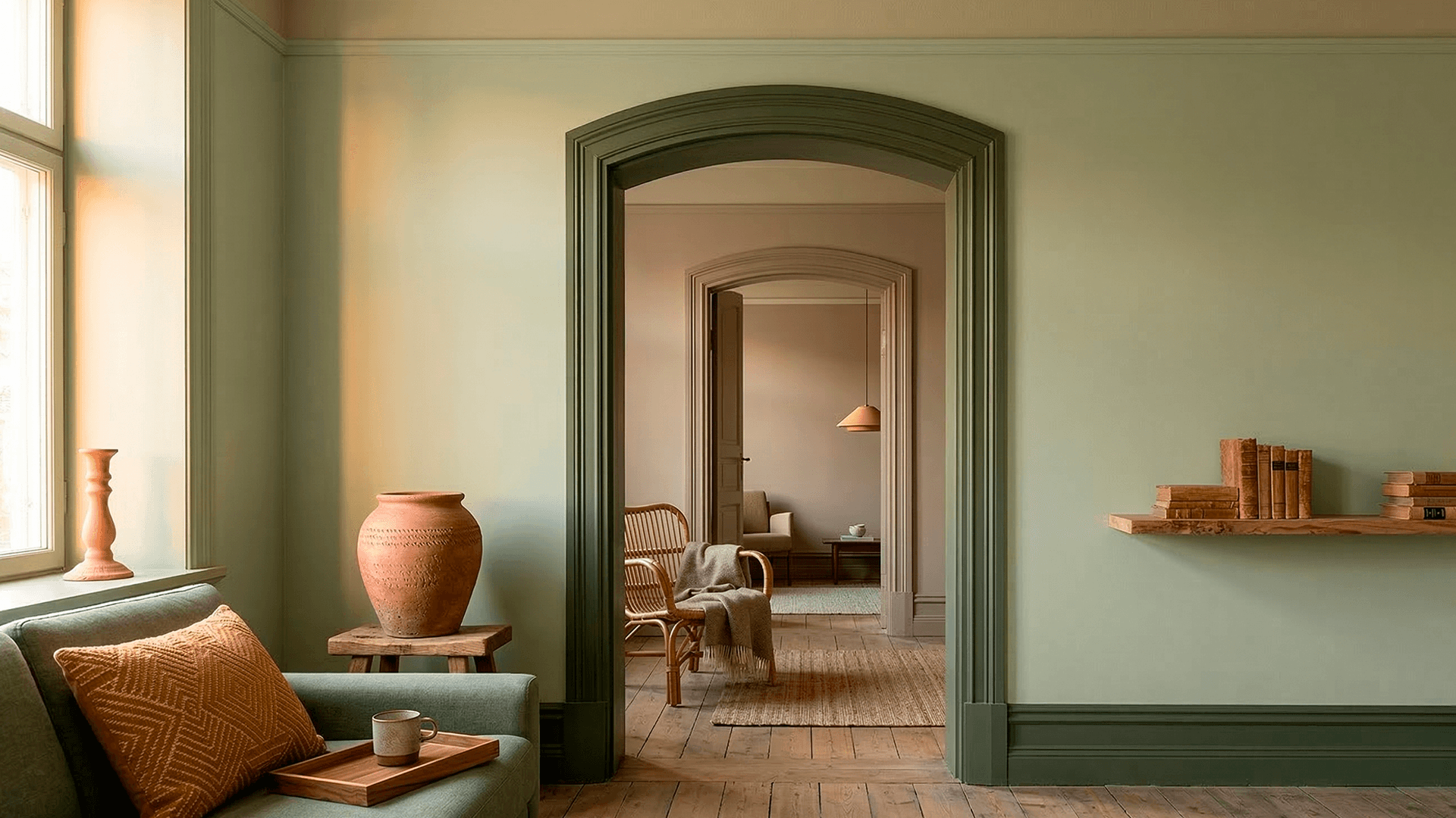

Nyt valkoisen itsestäänselvyys on alkanut hellittää. Kansainvälisesti kattoja, listoja ja ovia on maalattu sävyillä jo pidempään, ja sama ajatus näkyy yhä useammin myös suomalaisessa sisustuksessa. Seinäsävyt ovat muuttuneet rohkeammiksi, ja kun seinä on tumma tai murrettu, puhtaan valkoinen katto voi tehdä kokonaisuudesta turhan jyrkän.
Kun katon, listat tai karmit sävyttää lähelle seinän väriä, huone näyttää yhtenäisemmältä. Tätä kutsutaan color drenchingiksi eli värikyllästykseksi, ja se on yksi vuoden 2026 näkyvistä sisustustrendeistä. Markkinoilla on nyt runsaasti hyvin himmeitä ja syvämattaisia seinä- ja kattomaaleja, joita voidaan sävyttää laajasti. Siksi myös murretut, maanläheiset sävyt ovat aiempaa helpommin toteutettavissa.

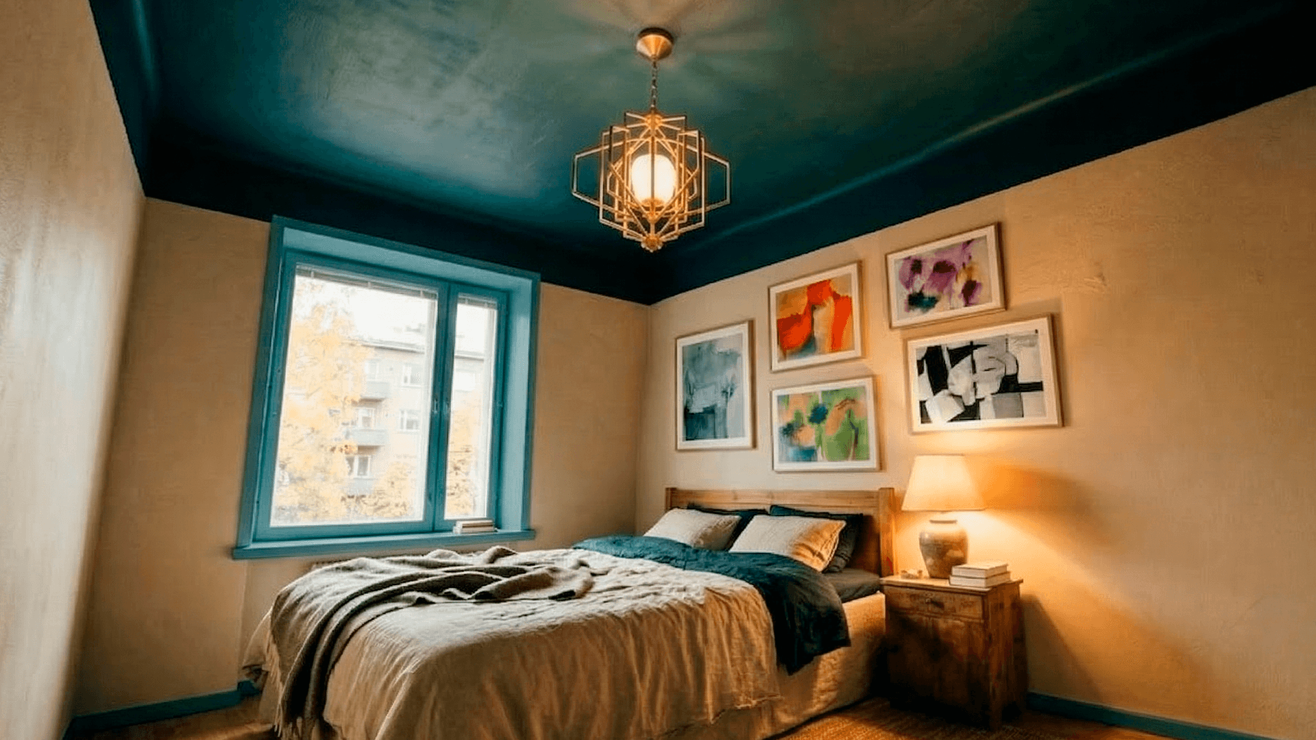

Katto on huoneen suurin yhtenäinen pinta, mutta silti sitä ei yleensä ajattele lainkaan. Juuri siksi sen sävyn muuttaminen on niin tehokas keino.
Värillinen katto toimii parhaiten huoneissa, joissa korkeus on vähintään 250 senttimetriä. Matalammissa tiloissa kannattaa pysyä vaaleissa murretuissa sävyissä, esimerkiksi lämpimässä beigeissä tai haaleassa vihertävässä. Ne pehmentävät katon olemusta ilman, että tila kutistuu.
Tummemmat sävyt sopivat makuuhuoneisiin ja oleskelutiloihin, joissa tavoitteena on intiimi tunnelma. Syvä petrolinsininen tai tumma grafiitti katossa luo makuuhuoneeseen vaikutelman, jossa on helppo rauhoittua. Ajattele tunnelmaa, joka syntyy kun illalla sammutat kaikki kattovalot ja jätät ainoastaan yöpöytälampun palamaan. Värillinen katto luo samaa tunnelmaa jo päivänvalossa.

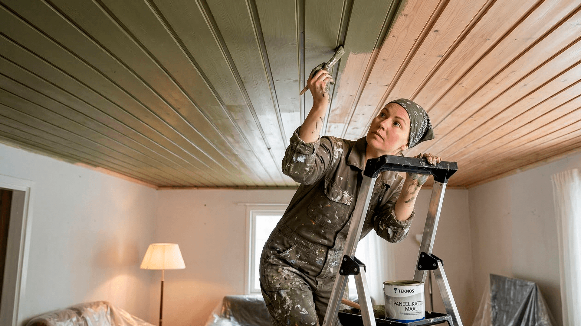

<p data-block-key="z9owl">Paneelikatossa urat maalataan ensin siveltimellä, minkä jälkeen tasaiset pinnat telataan paneelin suuntaisesti. Vanha lakattu paneeli tarvitsee tartuntapohjamaalia ennen pintamaalia. (Kuvitus: Sari Nieminen, kuvitus tuotettu tekoälyavusteisesti)</p>

Levy- ja paneelikatto vaativat eri lähestymistavan
Yllä olevat ohjeet pätevät tasoitetulle levy- tai rappauskatoille. Paneelikatto on oma lukunsa. Paneelien urat maalataan ensin siveltimellä, minkä jälkeen tasaiset pinnat telataan paneelin suuntaisesti muutama paneeli kerrallaan päästä päähän. Näin saumakohtiin ei synny kuivumiseroja eikä limittymiä.
Jos vanha paneeli on lakattu tai käsitelty, se tarvitsee tartuntapohjamaalia ennen pintamaalia. Kellastunut paneeli saattaa vaatia myös eristävän pohjamaalin, jotta vanhan käsittelyn kellertävä sävy tai oksan kohdat eivät lyö läpi uudesta maalista.

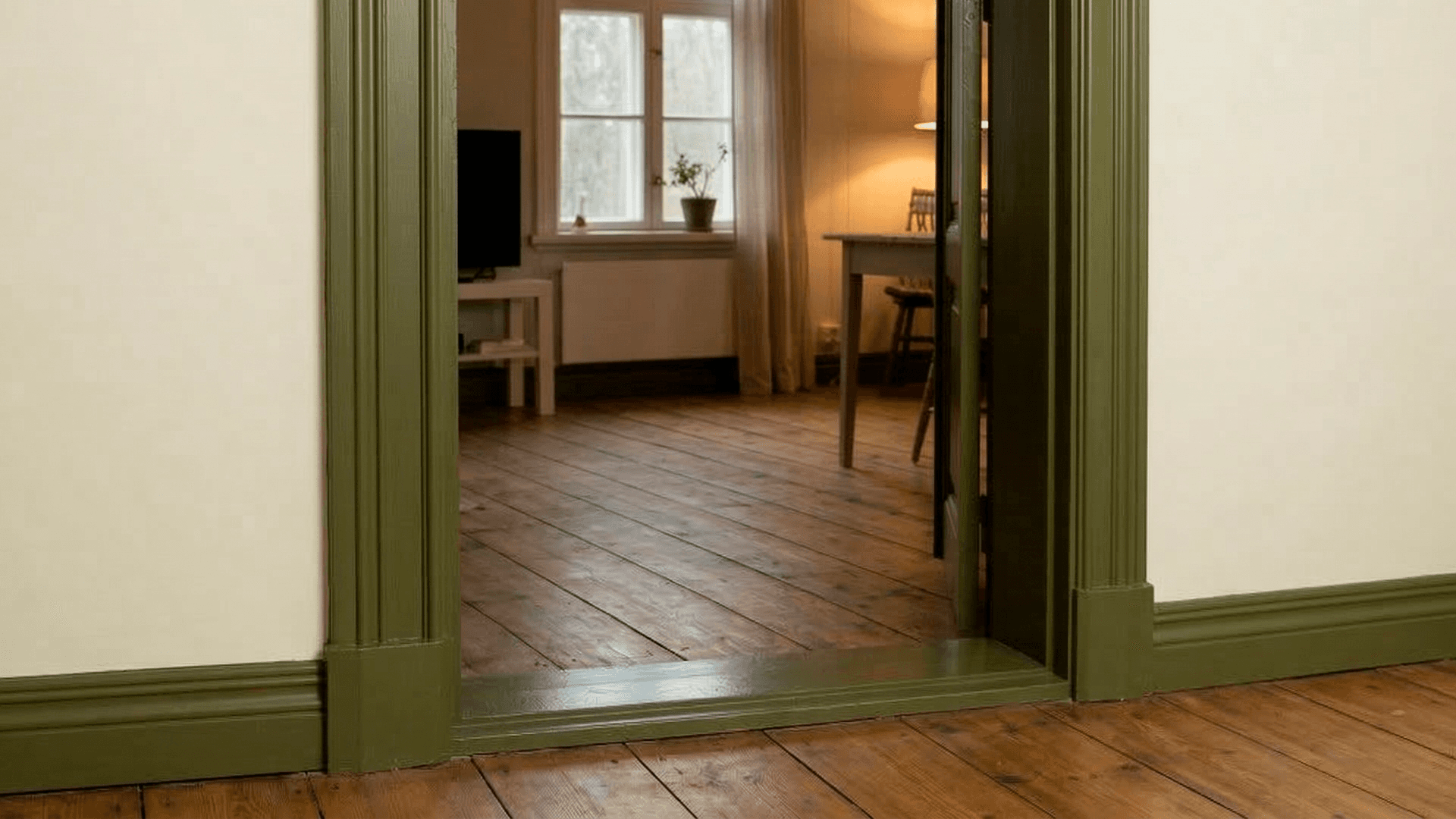

Maalaa ovien ja ikkunoiden karmit
Oven karmit ja ikkunapuitteet ovat pieniä pintoja, mutta ne kehystävät jokaista oviaukkoa ja ikkunanäkymää. Tumma tai sävytetty karmi korostaa oviaukon takana häämöttävää huonetta tai ikkunasta avautuvaa pihaa. Erityisesti vanhemmissa taloissa, joissa karmit ovat leveät ja profiloidut, sävy nostaa esiin muotoja jotka valkoisen alla jäävät näkymättömiin. Monesta vanhasta talosta löytyvät kauniit alkuperäiskarmit, joiden muotoilu ansaitsisi tulla esiin.
Käytännössä karmien maalaaminen tarkoittaa useimmiten yhtä tai kahta ovea ja ehkä ikkunaa per huone. Pinta-ala on pieni, maalia kuluu vähän ja työ on nopea. Silti vaikutus on merkittävä, koska karmit ovat aina näkökentässä.
<p data-block-key="wnu1q">Tumma katto luo makuuhuoneeseen rauhallisen, pesämäisen tunnelman. Vaikutus syntyy mattapintaisella kattomaalilla. (Kuvitus: Sari Nieminen, kuvitus tuotettu tekoälyavusteisesti)</p>

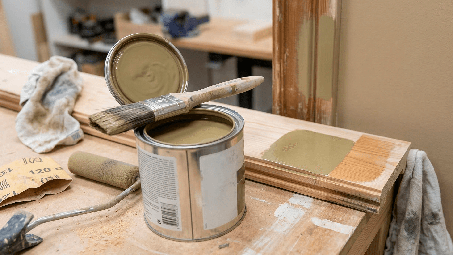

Valitse oikea maali karmeille
Karmit tarvitsevat kestävän maalin, koska ne altistuvat kosketukselle, kolhuille ja puhdistukselle. Puolikiiltävä tai puolihimmeä on oikea valinta. Kiiltoaste 30 tai 60 on optimaalinen, joka kestää arkea, on helppo pyyhkiä, mutta ei korosta pieniä epätasaisuuksia. Rautakaupoissa on useita hyviä vesiohenteisia kaluste- ja listamaaleja, jotka soveltuvat tähän. Vesiohenteisen sijaan voit käyttää kellastumatonta akrylaattimaalia tai uretaani-alkydipohjaista maalia, joka tasoittuu hyvin.

Näin maalaat karmit
Hio vanha pinta kevyesti (karkeus 120–180). Pyyhi pöly nihkeällä liinalla. Jos vaihdat väriä kirkkaasta tummaan tai edellinen pinta on öljypohjaista maalia, levitä pohjamaali ensin. Ilman kunnon pohjustusta sitä uusi maali saattaa hilseileillä vuoden sisällä. Pintamaalia tarvitaan kaksi tai kolme ohutta kerrosta. Levitä pienellä vaahtotelalla tai laadukkaalla siveltimellä. Anna jokaisen kerroksen kuivua valmistajan ohjeen mukaan.
Teippaa viereinen seinä huolellisesti ennen maalaamista. Karmien kohdalla rajaus on erityisen tärkeä, koska epäsiistin reunan näet joka kerta kun kävelet ovesta. Tähän kannattaa käyttää muutama minuutti enemmän aikaa. Se maksaa itsensä takaisin lopputuloksessa.

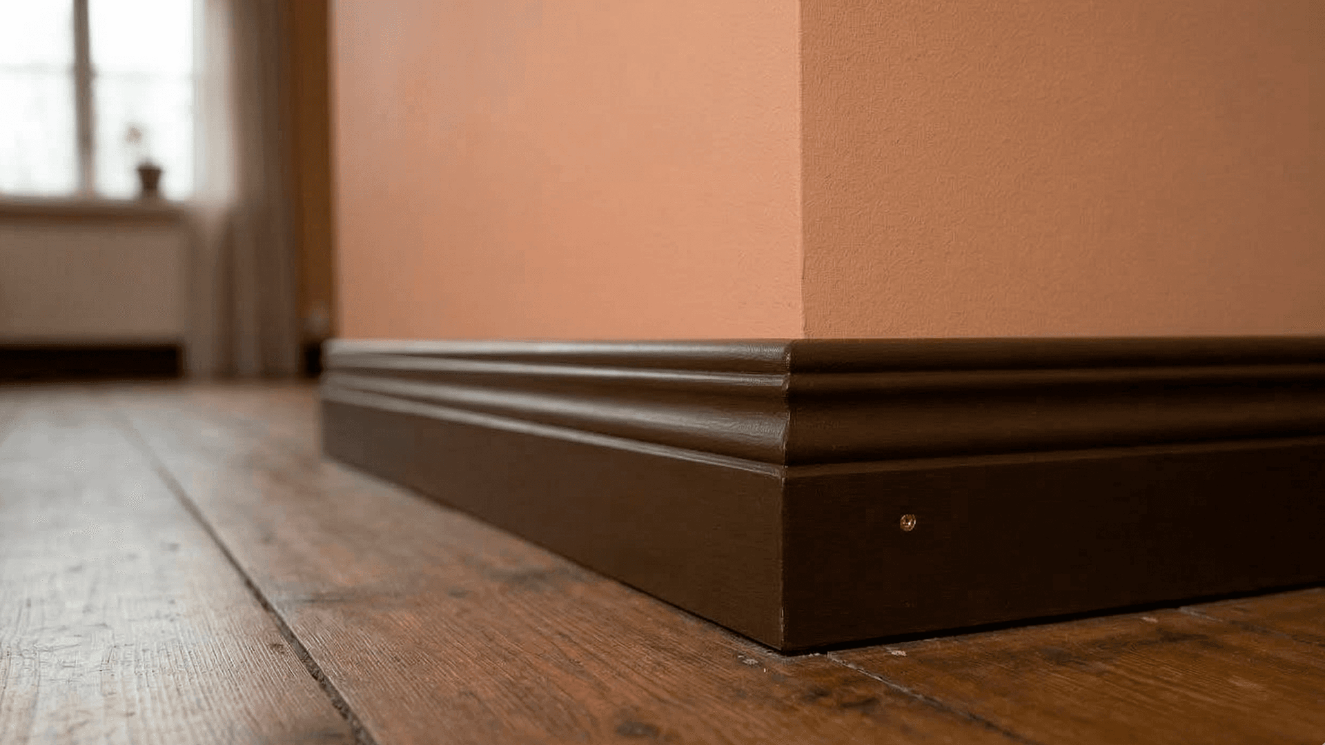

Jalka- ja kattolistojen maalaaminen
Jalka- ja kattolistojen maalaaminen on melko helppo kohde. Jos et pidä tuloksesta, maalaat listan uudelleen päivässä. Ja koska lista on kapea, hallittava pinta, se on samalla hyvä harjoittelukohde. Kun näet miten sävy toimii jalkalistassa, uskallat jatkaa karmeihin ja siitä ehkä kattoon.
Tumma jalkalista vaalealla seinällä ankkuroi huoneen lattiaan ja luo siistin rajauksen. Tummanruskea lista tammiparketin kanssa, grafiitinharmaa lista betonilattian vieressä, oliivi lista vihreän seinän alaosassa. Jokainen näistä yhdistelmistä toimii.
Toinen vaihtoehto on maalata lista samaan sävyyn kuin seinä. Silloin rajapinta häviää ja huone tuntuu korkeammalta. Kolmas on maalata kattolista katon sävyiseksi, jolloin värillinen katto jatkuu alaspäin. Kaikki kolme lähestymistapaa ovat hyviä ja lopputulos riippuu siitä, mitä haluat korostaa.
<p data-block-key="lmlyx">Jalkalistan maalaaminen on remontin helpoin ja riskittömin kohde. Jos tulos ei miellytä, maalaat listan uudelleen päivässä. (Kuvitus: Sari Nieminen, kuvitus tuotettu tekoälyavusteisesti)</p>
Näin maalaat jalka- ja kattolistat
Irrota jalkalista seinästä ennen maalausta aina kun se on mahdollista. Se on siistimpi ja nopeampi tapa kuin teippaus paikalleen, ja rajauksesta tulee automaattisesti siisti. Numeroi listat taustapuolelle lyijykynällä, jotta tiedät mihin kukin lista laitetaan takaisin. Hio, pohjamaalaa tarvittaessa ja maalaa kaksi tai kolme kerrosta.
Kattolistan tai kiinni jäävän jalkalistan maalaus paikalleen on haastavampaa kuin miltä se kuulostaa. Rajaus vaatii tarkkaa teippausta, ja jos seinän pinta on rosoinen tai struktuurimaalattu, teippi ei tiivisty kunnolla ja maali saattaa valua reunan alle. Voit koittaa rajata vapaalla kädellä tai kittilastan avulla, mutta tämäkään konsti ei ole helpoimmasta päästä.
Jos listat ovat huonossa kunnossa, harkitse uusien listojen ostamista ja niiden maalaamista ennen asennusta. Se on usein helpompi vaihtoehto kuin vanhojen listojen kunnostaminen, ja lopputulos on siistimpi. Tämä saattaa kyllä nostaa remonttibudjettia yllättävän helposti.

Pysy samassa sävyperheessä. Turvallisin tie on valita listoille ja karmeille sävy, joka on samasta sävyperheestä kuin seinä, mutta tummempi tai vaaleampi. Vaalea hiekka seinässä, lämmin suklaanruskea listoissa. Vaaleanharmaa seinässä, syvä antrasiitti karmeissa.
Kontrasti vai harmonia. Vahva kontrasti, kuten tumma lista vaalealla seinällä, korostaa huoneen linjoja ja on graafinen, moderni ratkaisu joka toimii erityisesti tiloissa joissa on kauniita oviprofiileja tai leveitä listoja. Harmoninen valinta, jossa listat ovat lähellä seinän sävyä, rauhoittaa tilan ja sopii makuuhuoneisiin ja pieniin tiloihin. Kumpikin tapa toimii, ja kyse on pohjimmiltaan siitä haluatko korostaa huoneen arkkitehtuuria vai häivyttää rajapintoja.

Testaa aina koemaalilla. Tämä on koko projektin tärkein neuvo. Osta koepurkki ja maalaa kohtuullisen kokoinen alue. Katso tulosta aamulla, päivällä ja illalla. Pohjoisen puoleisessa huoneessa sama sävy näyttää aivan erilaiselta kuin etelään avautuvassa. Led-valo muuttaa sävyä eri tavalla kuin hehkulamppu. Koepurkki maksaa muutaman euron. Se on silti paras sijoitus koko projektissa.
