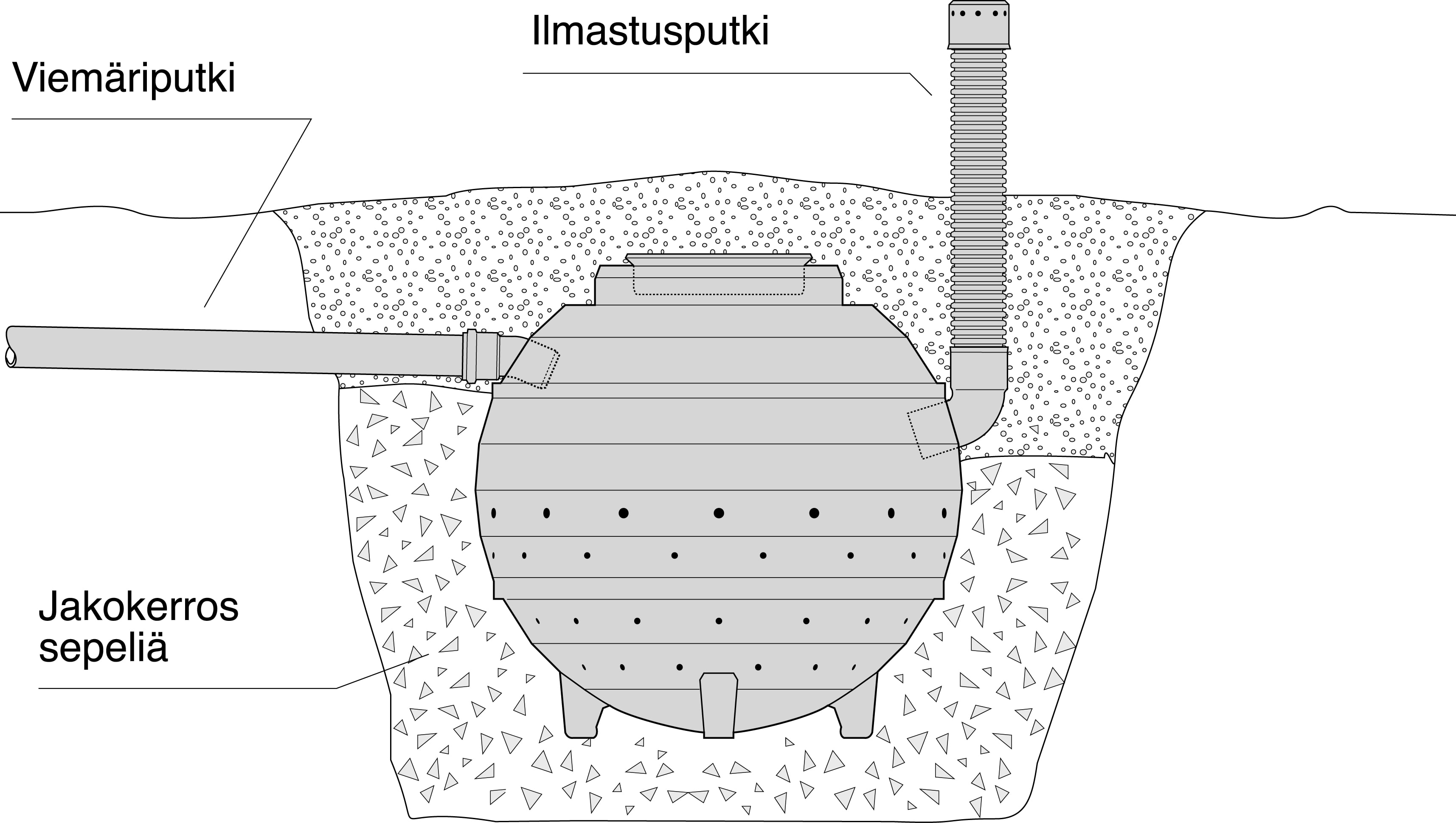

Saunakaivo on tarkoitettu jätevesiratkaisuksi mökeille ja saunoille, joissa ei ole viemäröintiä. Yksinkertaisimmillaan saunan pesuvedet johdetaan saunapalloon eli imeytyskaivoon, josta vesi pääsee imeytymään pohjassa olevien reikien kautta sitä ympäröivään sepeli- tai sorapatjaan. Vesi puhdistuu kaivon alapuolella olevassa maaperässä biologisesti ja suodattumalla. Keittiön rasvaisiin pesuvesiin tarvitaan erillinen mökkikaivo saunakaivon eteen.
Saunakaivo on helppo asentaa mukana seuraavien ohjeiden mukaisesti:
Imeytyskaivo sijoitetaan vähintään 10 metrin etäisyydelle vesistöstä. Paikka valitaan siten, että pohjavesi ei nouse metriä lähemmäksi kaivannon pohjaa. Imeytyskaivon asennuskuoppa kaivetaan 1-1,5 metrin syvyiseksi. Vaakasuoraksi tasatulle – ei tiivistetylle – pohjalle levitetään 10 cm:n kerros sepeliä tai soraa, raekoko 0-32 mm. Kaivo asennetaan sen päälle pystysuoraan ja ympäröidään sepelillä tai soralla putkiliittymien alareunaan asti.
Lattiakaivosta tai vesilukosta johdettu viemäri liitetään kaivon mukana toimitettuun yhteeseen. Toiseen, halkaisijaltaan 90 mm:n yhteeseen liitetään ilmastusputki, joka ulottuu maan pinnan yläpuolelle. Putki suljetaan rei'itetyllä ilmastushatulla.
Kaivannon lopputäyttöön käytetään kaivettua maata, josta kivet on poimittu pois. Tarkastamisen ja mahdollisen lietteen poiston helpottamiseksi kaivo kannattaa varustaa tarkastusputkella, jonka ulkohalkaisija on 315 mm.
Kapasiteetin lisääminen imeytysputkella
Mikäli imeytyskaivon asennuspaikka on tiivistä savimaata, imeytymistä voidaan tehostaa asentamalla tuuletusputken liittymään 6 metrin mittainen imeytysputki. Imeytysputken kaivanto tehdään metrin levyiseksi ja jakokerroksena käytetään vastaavanlaista sepeliä tai soraa kuin imeytyskaivon ympärillä. Ilmastusputki asennetaan imeytysputken päähän.
