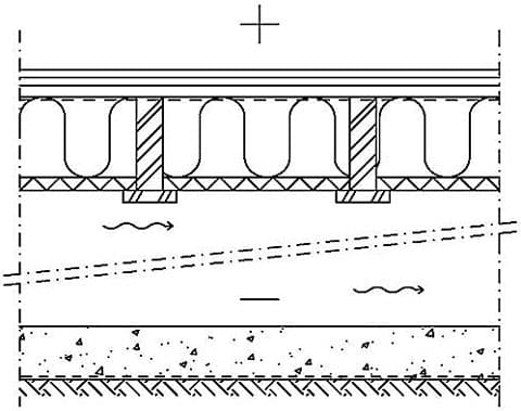

Finnfoamin valmistama rossipohjaeriste, FI-K600/210mm (u-arvo 0,17), 250mm (u-arvo 0,15) tai 370mm (u-arvo 0,09) on suunniteltu juuri puurakenteista tuulettuvaa alapohjaa varten. Eristevahvuus valitaan halutun u-arvon mukaan. Levy tarjoaa korkeaa puristuslujuutta, homehtumattomuutta sekä tiiviyttä. Tämän lisäksi levyn jäykkyys tekee mahdolliseksi sen, että rossipohjarakennetta voidaan yksinkertaistaa merkittävästi - kuulostaako hyvälle?

Finnfoamin FI tai FL-K600/210 mm levy asennetaan paikoilleen koolausten väliin sisäpuolelta käsin. Levyn asentuessa tiiviisti paikoilleen, voidaan levyn päällä kulkea välittömästi. Eristeen päissä olevat päätypontit sitovat levyt tiiviisti toisiinsa, joten levyt eivät liiku pois paikoiltaan. Lisäksi eristeessa olevat olkkaukset sekä siivekkeet sallivat koolausjaossa -10... +10 mm heiton.
Asennus muistuttaa periaatteessa parketin asentamista, sillä uuden koolausvälin asennus aloitetaan aina edellisestä rivistä poisleikatulla palalla, näin syntyy limitys ja vähennetään materiaalihukkaa.
Tiivis eriste ei tarvitse lisäksi tuulensuojaa tai höyrynsulkua
Finnfoamin eristeet ovat vettymättömiä sekä homehtumattomia, näin ollen itsessään tiivis eriste ei tarvitse alapohjaan erillistä tuulensuojaa tai höyrynsulkua. Näin yhdellä työvaiheella saadaan aikaan koko tuulettuvan alapohjan tarvittava lämmöneristys, tuulensuoja, höyrynsulku sekä valumuotti. Ajallisesti tähän kuluu vain muutama minuutti.
Saumakohtien eristys tehdään vasta levyjen asennuksen jälkeen elastisella/joustavalla PU-saumavaahdolla. Lopullinen kiinnitys tapahtuu puulistoilla, jotka ruuvataan lattiavasoihin kiinni (eristetyyppi: FL-K600/210mm). Mikäli eristeen päälle valetaan betonilattia, puristaa betonin paino eristeet vasoihin kiinni eikä muuta kiinnitystä tarvita (eristetyyppi FI-K600/210mm).
