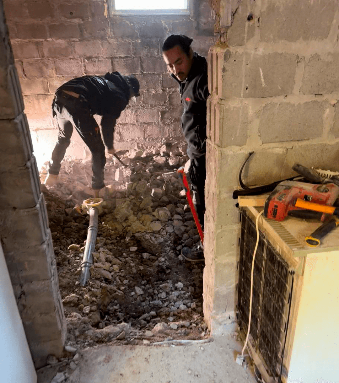

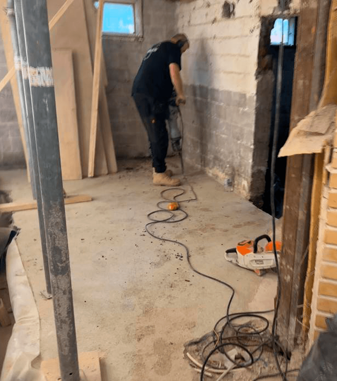

Kellarin lattia on nyt purettu kokonaan, ja alla oleva kallio on paljaana. Ratkaisulla halutaan saada selville, mihin vesi kerääntyy ja kuinka paljon kosteutta rakenteisiin imeytyy. Kallio viettää diagonaalisesti talon läpi, ja matalimpaan kohtaan on asennettu pumppaamo.
– Emme vielä tiedä, kuinka hyvin salaojat tässä tapauksessa toimivat. Siksi jätämme kellarin hetkeksi auki ja seuraamme tilannetta. Todennäköisesti joudumme tekemään jonkinlaisen sisäisen salaojituksen, Vilja kertoo
Kellarissa ei siis ole kiirettä rakentaa uutta. Vilja ja David etenevät rauhassa. Tällainen kärsivällisyys on peruskorjaushankkeessa tärkeää, sillä liian nopeilla ratkaisuilla voi pahimmillaan tehdä virheitä, joita myöhemmin katuu.
<p data-block-key="1mzjj">Finnralian työkavereista oli suuri apu esimerkiksi kellarin lattian purkamisessa. (Kuva Vilja Schepel)</p>

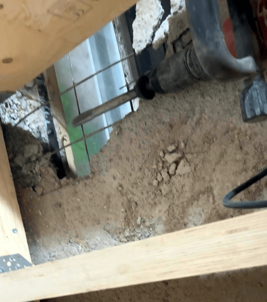

Työmaa on edennyt nyt kellariin ja ensimmäiseen kerrokseen. Edellisten korjausten yhteydessä taloon on tehty uusia aukotuksia, joiden seurauksena osa kantavista rakenteista on jäänyt liian heikoiksi. Nyt rakenteita palautetaan alkuperäiseen muotoonsa.
<p data-block-key="1mzjj">Myös Viljan isä osallistui talkoisiin. (Kuva Vilja Schepel)</p>
Kellarissa on muurattu umpeen 90-luvulla tehty oviaukko. Samalla otetaan takaisin käyttöön alkuperäinen aukko, joka sijaitsee lähellä tulipesää. Myös kellarivaraston kohdalla joudutaan rakentamaan uudelleen osittain purettuja kantavia seiniä.
– Siellä on purettu pikkuisen liikaa kantavia seiniä. Meidän periaatteemme on selkeä: ensin ennallistetaan, sitten vasta korjataan, Vilja kiteyttää.

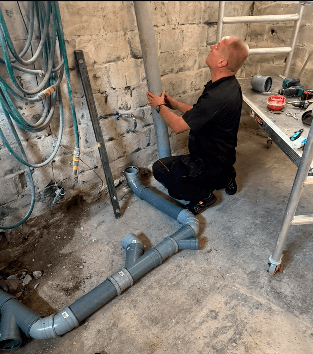

<p data-block-key="qu8b1">Uudet viemäriputket tuli asennettua. (Kuva Vilja Schepel)</p>

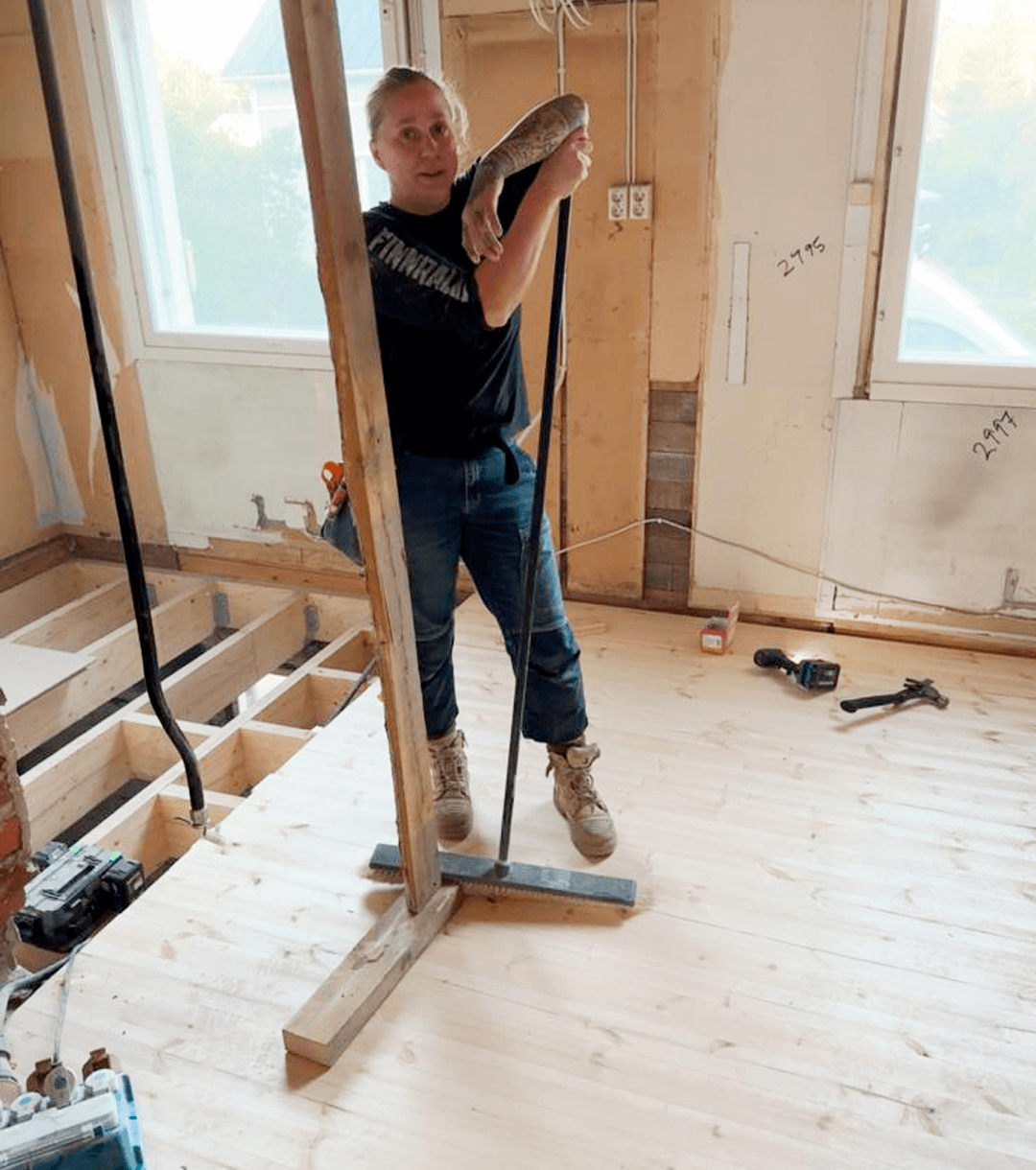

Lattiarakenne välipohjassa hajosi käsiin
Ykköskerroksen olohuoneen ja eteisen kohdalta on purettu lattian alapalkisto kokonaan ja tilalle rakennettu uusi välipohja.
– Otimme ennen Kotoisan kuvauksia kunnon rykäisyn omassa remppakohteessa, koska tiesimme, että se jää kuvausten vuoksi kesken pitkälle talveen saakka, kertoo Vilja.
Lattiassa ei ollut loppujen lopuksi mitään säästettävää. Dave oli nauranut lattian piikkauksen aikana, ettei hänellä ole koskaan ollut näin helppoa piikkauskohdetta. Lattia oli todella huonossa kunnossa. On käytännössä ihme, että talossa oli lattia.

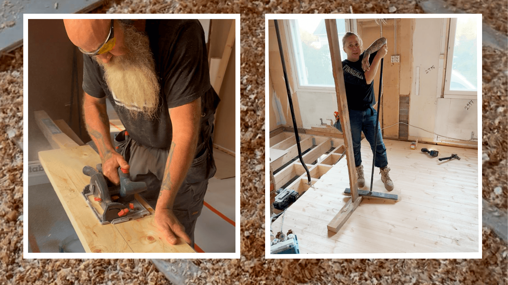

Pakko on aina hyvä remontinedistäjä. Vilja ja Dave löysivät työmaalta kohtuullisen kokoisen keittiön ja sen välivarasoimiseksi piti keittiön lattia saada kuntoon.

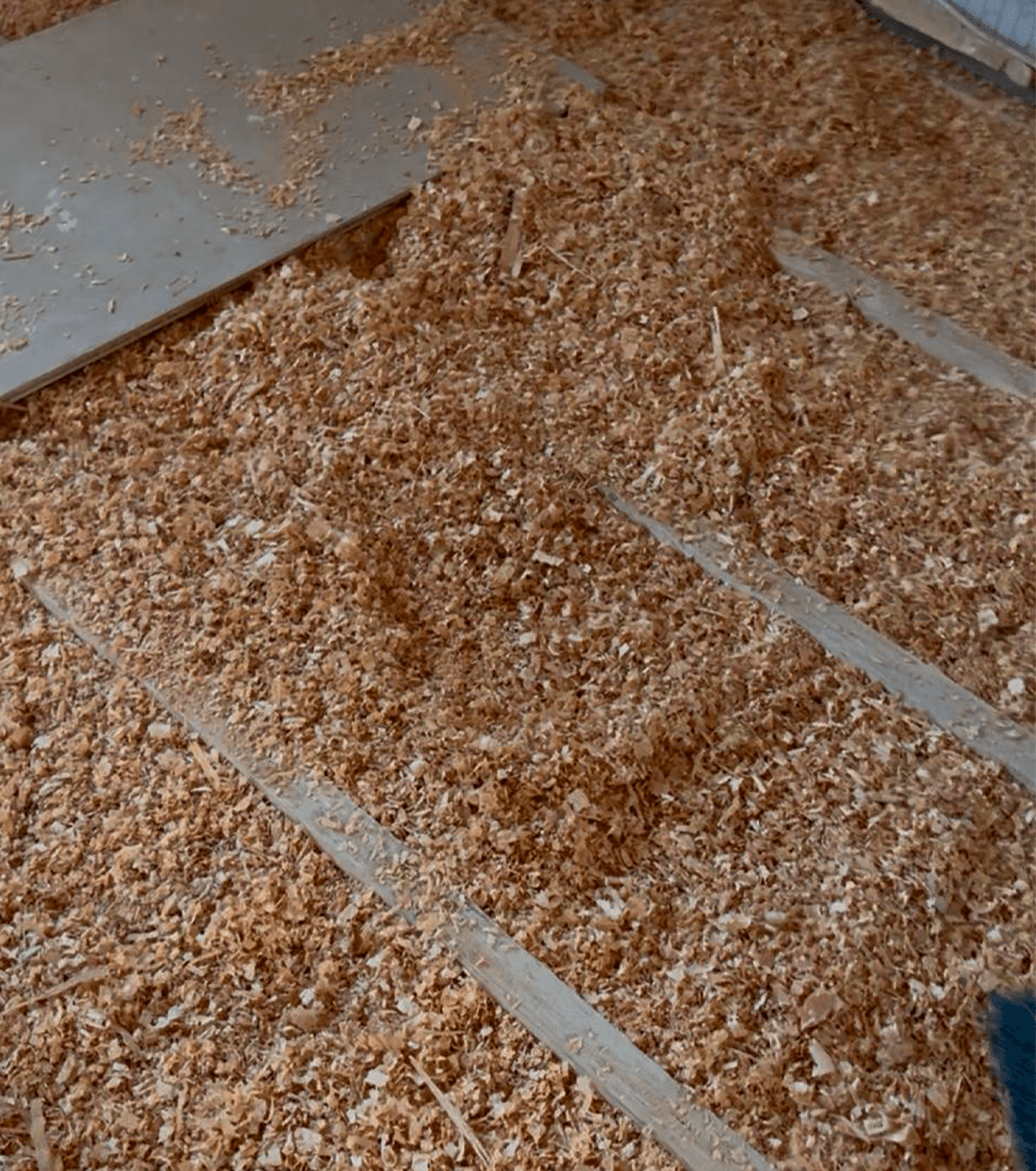

– Asuinkerrokseen on nyt palautettu lautalattia ja sen eristämiseen käytettiin samat kutterinpurut, jotka siellä jo olivat. Puruthan olivat todella hyvässä kunnossa. Itse pidän hyvänä nyrkkisääntönä sitä, että miksi muuttaa jokin asia, jos se toimii jo ennestään, Vilja muistuttaa.
<p data-block-key="qu8b1">Vanha kutterinpuru on vielä kuin aivan uutta. (Kuva Vilja Schepel)</p>
Rintamamiestaloissa käytettiin 1930-luvulta eteenpäin purueristeitä, kuten kutterinlastuja ja hienompaa sahanpurua. Ne sullottiin rankarunkoisten seinien onteloihin: kutterin lastuja ja purua suhteessa 1:1, ja yläosa jätettiin useimmiten auki myöhempää lisäystä varten.
Nykyään on tunnustettu, että ehta purueriste – eli puhdas kuusikutteri – voi teknisesti toimia yhtä hyvin kuin muut eristeet. Purueristeen lämmönjohtavuus, lambda-arvo, on noin 0,04 W/mK, mikä on linjassa monien nykyaikaisten materiaalien kanssa. Purueriste ei sisällä muovia tai mikrobien kasvuun altistavia kemikaaleja eikä hidasta kuivumista.
<p data-block-key="qu8b1">Vilja ihailemassa keittiön uutta lattiapintaa. (Kuva David Myers)</p>
Viljan vinkki: Näin testaat purueristeen kunnon
– Sain todella hyvän vinkin kuntotarkastajaystävältä. Kun on vanhasta purusta kyse, ota puruja kohteessa tiiviisti suljettavaan pussiin, vie se kotiin ja pidä se tiiviisti suljettuna seuraavaan aamuun asti. Avaa pussi ja haista sitä seuraavana päivänä. Kotona tuoksu erottuu paremmin neutraalissa ympäristössä kuin remonttityömaalla. Kun näitä testejä on myöhemmin lähetetty laboratorioon asti tutkittavaksi, ei nenä yleensä ole ollut väärässä, vinkkaa Vilja.
Vilja ja David ovat tehneet samaa testiä tapettien kanssa. Jos talossa on ollut jotain ongelmaa, viemällä palasen tapettia toiseen ympäristöön ja haistamalla sitä siellä, huomaa ongelman. Samahan pätee esimerkiksi mökkivierailuihin. Oleiltuasi kosteassa mökissä, viet ummehtuneen hajun mukanasi vaatteissa ja kirjoissa takaisin omaan kotiisi.

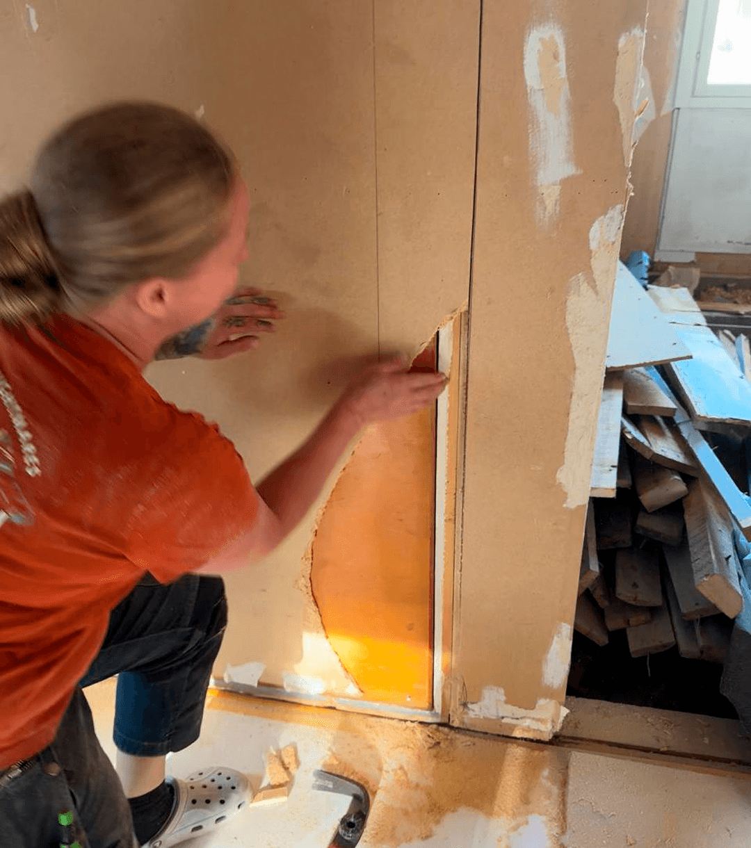

Alakerran makuuhuoneen oven paikka oli alkueräisten kuvien mukaan rakennetussa paikassaan, mutta oven paikka tuntui jotenkin maalaisjärjen vastaiselta.
– Olin miettinyt jo jonkin aikaa, että sen oven on parempi olla toisella puolella huonetta. Yhtenä päivänä istuttiin ulkoportailla ja katsoin makuuhuoneen ovea kohti, mutta nyt täysin uudesta perspektiivistä. Siellähän lattianrajassa lastulevyn alta pilkotti aivan selvästi kynnys! Ja juuri siinä kohdassa, johon olin ajatellut siirtää oven, kertoo Vilja.
<p data-block-key="qu8b1">Joskus sitä tekee uskomattomia löytöjä vanhoista taloista. (Kuva David Myers)</p>
No totta kai se seinä oli pakko kiskaista siitä heti auki ja sinne toden totta oli jätetty upea viiluovi lastulevyseinän alle. Ovi oli valitettavasti naulattu karmiin kiinni, mutta löytyi kuitenkin sekä karmi että ovi.
– Talo ottaa paljon, mutta myös antaa paljon. Tuollainen löytö tuntui aivan mielettömältä voitolta, iloitsee Vilja.
