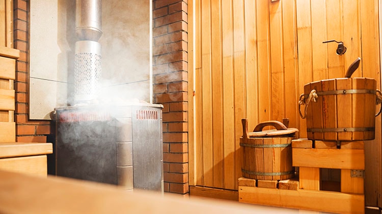

Kiukaan hormin tiivistäminen pitää tehdä huolella ja siihen tarkoitetuilla materiaaleilla jo paloturvallisuuden vuoksi.
Vanhan saunan kiukaan vaihtaminen sujuu helposti. Hommataan uusi kiuas tai vaihdetaan kiuasmallia kokonaan. Kiuas asentuu paikoilleen muitta mutkitta, mutta millä puilla lämpiävän kiukaan hormi pitäisi tiivistää niin, että se on tehty oikein?
Hormiliitoksen tiivistys ei ole pelkkä viimeistelyvaihe. Jos liitos vuotaa tai siihen käytetään väärää materiaalia, kuumat savukaasut voivat päästä rakenteisiin tai sisätiloihin. Lisäksi metallinen savuputki elää lämpötilavaihteluiden mukana, joten tiivistysmateriaalin täytyy kestää sekä kuumuutta että liikettä ilman halkeilua.
Millä hormin tiivistäminen onnistuu kiukaan kohdalla?
Rautakaupoista tullaan pyytämään milloin mitäkin materiaalia kiukaan hormiliitoksen tiivistykseen: kovaa palovillalevyä, keraamista tiivistettä tai palokittiä. Palovillalevyä revityillä paloilla ei aina saa tiivistettyä hormiliitosta kunnolla. Palokitti taas ei ole tarkoitettu tähän touhuun laisinkaan. Se kovettuu kivikovaksi, eikä jousta samaa tahtia metallisen putken kanssa.
Kaikilla näillä tuotteilla on kuitenkin oma paikkansa ja käyttötarkoituksensa, mutta ei välttämättä hormissa. Se millä helpoimmalla ja varmimmalla tavalla tiivistät kiukaan hormin juuren, on palokuitu.
